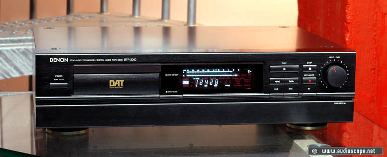

Sowas steht hier auch noch seit 20 Jahren ungenutzt herum :
Und noch ca. 50 DAT Bänder dabei. Lüppt noch 1A .
Will aber keine Sau mehr haben und für lau weggeben wollt ich es auch nicht .

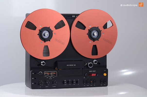

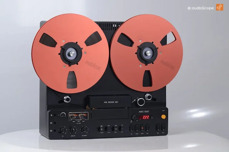

ich benutze im Studio eine ASC 6002 SC (mit Echtzeitzählwerk), da wir in Dortmund den Guru Michael Herberts haben, der diese Maschinen zu humanen Preisen wartet und auch immer einen guten Draht zu Ersatzteilen hat. Die ASC 6002 Maschinen spielen klanglich in Revox PR99 Liga, das kann man in zahlreichen Berichten im Netz nachlesen. Ich hatte über die Jahre auch Revox PR99 MK II (die Silberne) und MKIII (der Plastikbomber). Die PR99 MKIII war aber vom Handling her die beste Maschine die ich hatte und die Zählwerkfunktionen sind super praktisch.

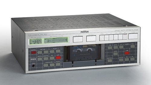

dann hab ich auch ein Revox B215 Tapedeck in Benutzung, wahlweise mit Chrome oder Metal Kassetten, maximal 2x 30 Min., das klingt fast so gut wie die SC oder eine PR99. Das Revox/Studer Zeug ist halt auch in 2023 noch State of the Art und es gibt alles an Ersatzteilen. Bei den Bandmaschinen erreicht man halt eine bessere Sättigung auf dem Band als bei den Tapedecks.
Zum Einstige würde ich eine Revox B77 Zweispur aber mit 38cm/sec. empfehlen, besser wäre eine Revox PR99 MKII oder MKIII mit einem guten Kopfspiegel. Das ist das A und O. Bandmaterial kann man auch gebraucht kaufen von Hi-Fi Leuten die nur einmal Pink Floyd aufgenommen haben. Ansonsten bei Thomann oder Darklab kaufen. Die neuen LPR und SM Bänder sind von sehr guter Quali.

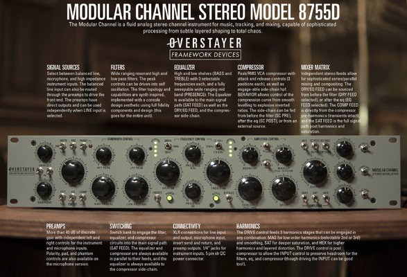

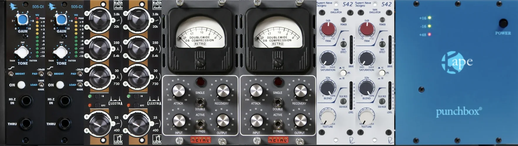

Auch hardwaremäßig gäbe es einige feine Geschichten, die man so generell ans Ende des Gliedes hängen kann.
Du könntest dir zum Beispiel eine 500er Box holen und dann mit diversen Modulen experimentieren.
Oder einen schönen Channelstrip wie den Overstrayer. Der hier hat den auch am Ende so als Beispiel
https://www.youtube.com/watch?v=GAz_pHkCoZY
Hier noch ein Erklärvideo
https://www.youtube.com/watch?v=6hFFZ0rQvkE
Beispiel für ein 500er Endglied:
(Er hat Glied gesagt)
