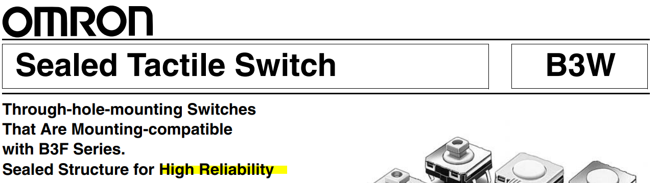

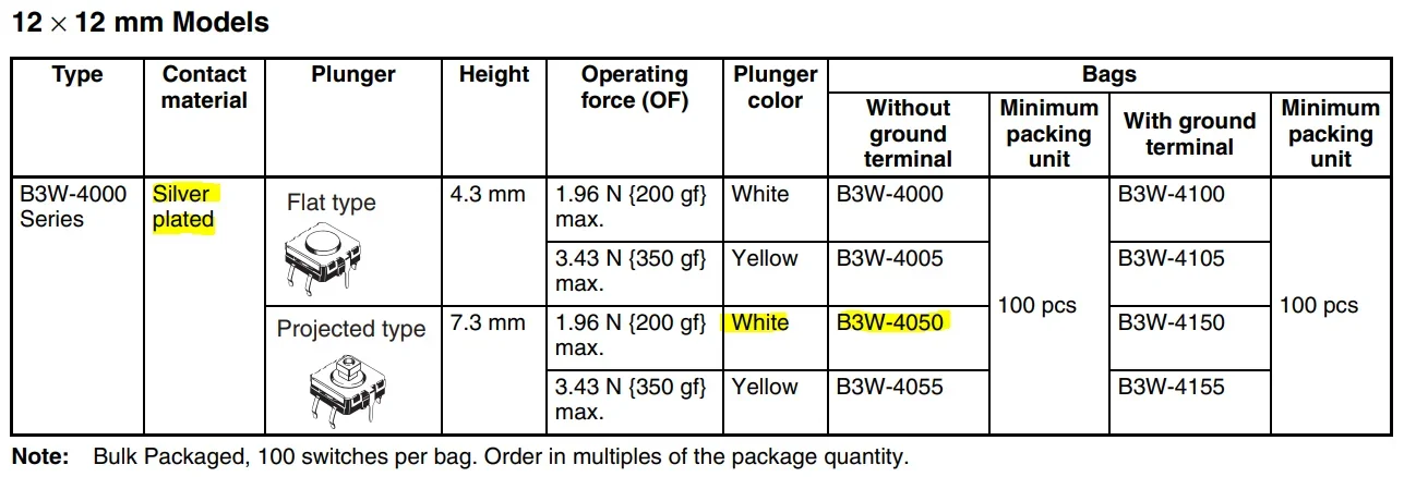

Das hat mich jetzt zu sehr interessiert. Schwarze Kappe ist wohl kein Omron. Auf den original Tastern stand auch nichts von Omron. Aber beim Poly-61 hat Korg wohl eh nicht grad zu den teuersten Teilen gegriffen (wenn ich mir das Holz ansehe).
Ich habe jetzt B3W-4050 gekauft: 0,92€ auf Mouser. https://www.mouser.de/ProductDetail/Omron-Electronics/B3W-4050?qs=kyocjfxn8IqbQPdoeyuAOg== (Achtung, Darstellung falsch)
Ich vermute mal, dass in dem Set, was du gekauft hast dann B3F-5050 enthalten ist.
Laut Datenblättern sind diese auch vollständig kompatibel untereinander. Der Unterschied scheint lediglich die Lebenserwartung zu sein. Den Unterschied zwischen B3F und B3W sehe ich nicht direkt, außer das B3W "for High Reliability" ist, während der blaue "long durability" ist.
Der B3F-5051 wird es nicht sein, das wäre ein schlechtes Geschäft für Vintagesynthparts.
Aber im Endeffekt: Es sind Taster. Wenn die nach ein paar Jahren wieder kaputt gehen tauscht man die eben wieder. Ist nichts wildes.

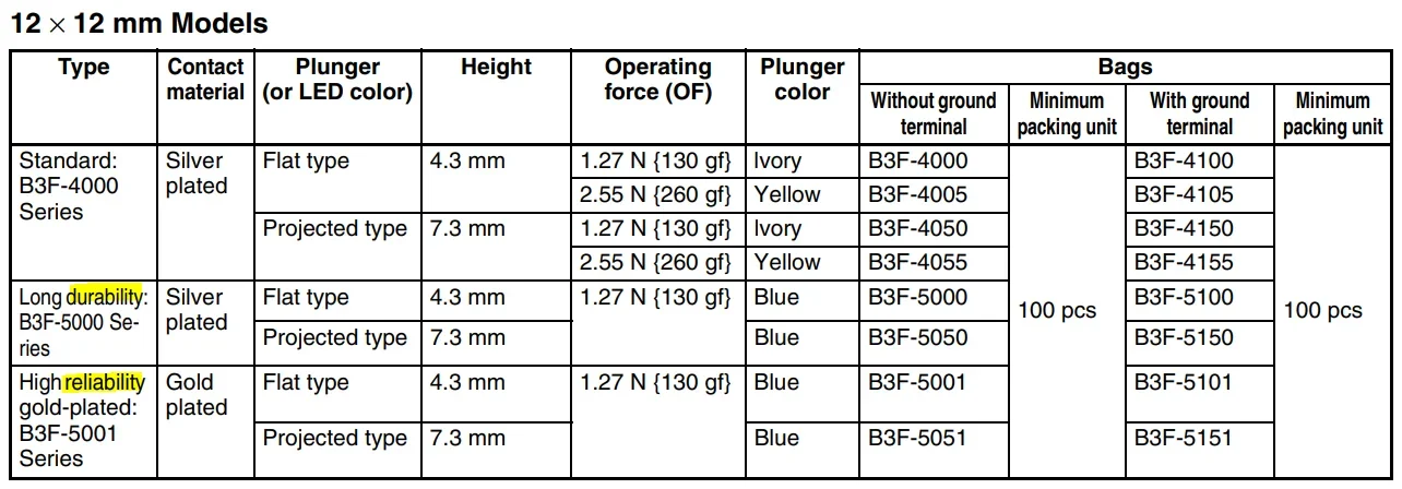

@Magic994
sehr interessant. also habe ich "lange Haltbarkeit" gekauft. und du "hohe Zuverlässigkeit".
ja ok, aber was sagt das aus? das sind zwei Zustandsbeschreibungen, und jede enthält wenn man es genau nimmt auch die andere Seite, denn hohe Zuverlässigkeit ist ja auch irgendwie an lange Haltbarkeit geknüpft. Wenn die Dinger nicht lange halten funktionieren sie auch nicht lange.
was meinst du - soll ich mir rein sicherheitshalber auch nochmal ein Packen von denen ( https://www.mouser.de/ProductDetail/Omron-Electronics/B3W-4050?qs=kyocjfxn8IqbQPdoeyuAOg== ) bestellen die du bestellt hast? Falls also meine mal irgendwann doch die Hufe hoch machen, dann nehm ich halt zur Abwechslung halt dann die die du hast ?
@Magic994
Das selbe dachte ich mir auch. Das eine schließt das andere nicht aus, es hängt eigentlich zusammen.
Ich würde aber jetzt einfach die nehmen, die du gekauft hast.

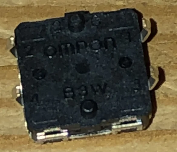

Hier hast du ein Foto von der Rückseite meine B3W-4050. Denke mal, dass die anderen Omrons auch so aussehen sollten. Wenn dem so ist würde ich die einfach einbauen.
Der eigentliche Unterschied ist wie folgt:
Long durability = Silver platet (Die Kontaktflächen im innern sind versilbert)
High reliability = Gold platet (Die Kontaktflächen im innern sind vergoldet)
Der Vorteil der vergoldeten Kontakte:
- Bessere Leitfähigkeit (kleinerer Uebergangswiderstand), bei Kleinspannung gegenüber versilberten Kontakten.
- Kein Anlaufen der Kontaktfläche (Solange die Vergoldung in Ordnung ist)
Nachteil: Vergoldete Kontakte sind gegenüber den versilberten Kontakten etwas teurer.
Beide Typen sind hier Einsetzbar.
Also ja, aber das ist hier leider nicht der Unterschied.
Ich habe B3W-4050:
@MFakaNemo hat vermutlich B3F-5050:
B3F-5051 kostet 2,91€. Bei Abnahme von 250 Stück immer noch 2,07€. 17 Stück "Omron" kosten bei Vintagesynthparts 12,85€ (ebay 16,55€)
B3F-5050 kostet 0,55€. Das kommt eher hin. Der hat eine blaue Kappe, ist aber auch Silver plated.
Jetzt erkenn ich den Unterschied nicht mehr, außer in der Farbe der Kappe und am Preis bei Mouser. B3W-4050 kostet dort 0,92€ - während dieser bei Reichelt wiederrum 0,55€ kostet.
