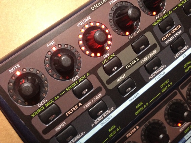

ich kann ja am BCR2000 einen note on/off befehl auf eine Button setzten, kann ich einen der Potis nehmen um diesen Notenwert zu bestimmen?
Nein, Werte sind unter den Controls nicht austauschbar.
Ähnliches würde ich mir auch wünschen: Bitmasken bestimmen und Werte kombinieren können.
Bei manchen Geräten sind mehrere Parameter in einem Byte kombiniert. Hierfür müsste man ein Poti z.B. den eigenen Wert in der ersten vier Bit und den Wert eines Anderen in der oberen 4 Bit senden lassen.
So etwas unterstützt der BCR aber nicht.
Rupertt schrieb:
auf diesem Bild sieht man das da jemand die Note per Poti einstellt.
Das sieht mir eher nach einer alternativen Bezeichnung für "Coarse", also "Grobstimmung" aus.
