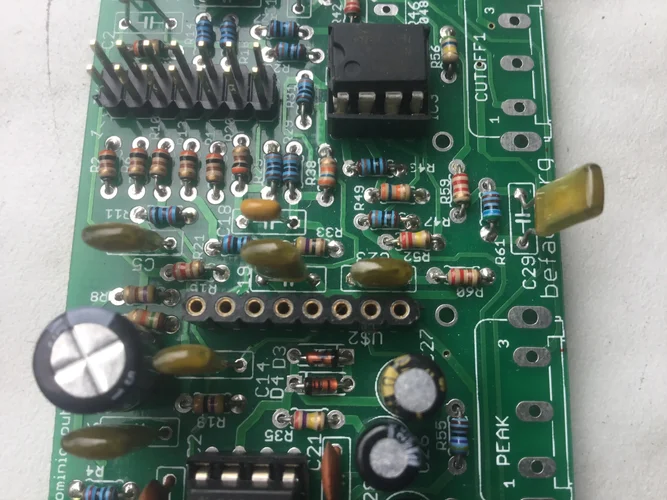

Mahlzeit,

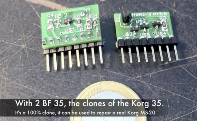

hat jemand einen Befaco BF 20 gebaut, bzw. verbaut ?
Wie rum werden die kleinen Filter Platinen gesteckt ??
bin für jeden Tip dankbar

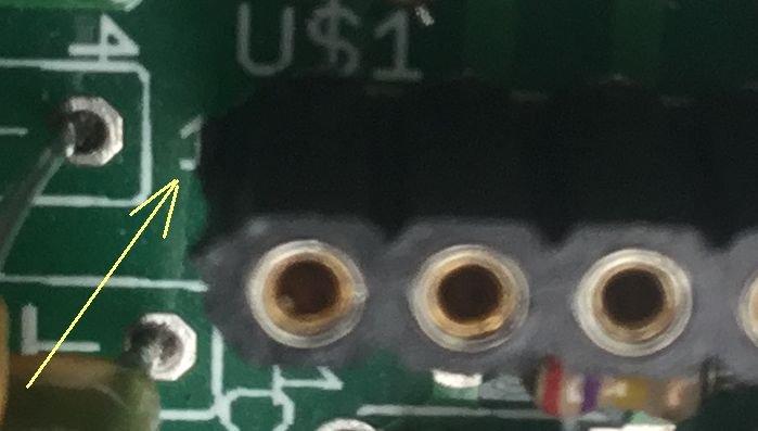

U$1 auf U$1 ... wäre jetzt mal mein Verständnis.
Siehst Du auf den kleinen Platinen irgendwo eine Beschriftung mit U$1?
@aumaku kannst Du die Unterlagen zum Bausatz hier hochladen (Schematics und ggf auch die BauAnleitung)? Im Netz gibts die nicht mehr.
Auf AnFrage bei Befaco bekam ich ein spanische Anleitung. Mehr haben sie nicht mehr.
Den Punkt U$1 gibt es auf der Platine

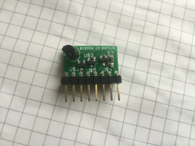

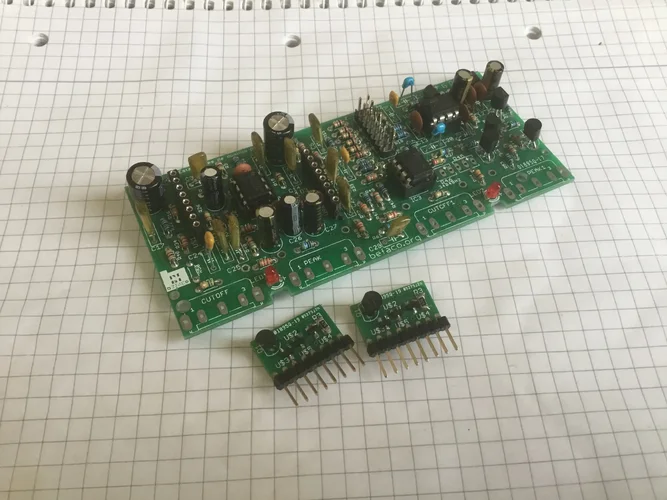

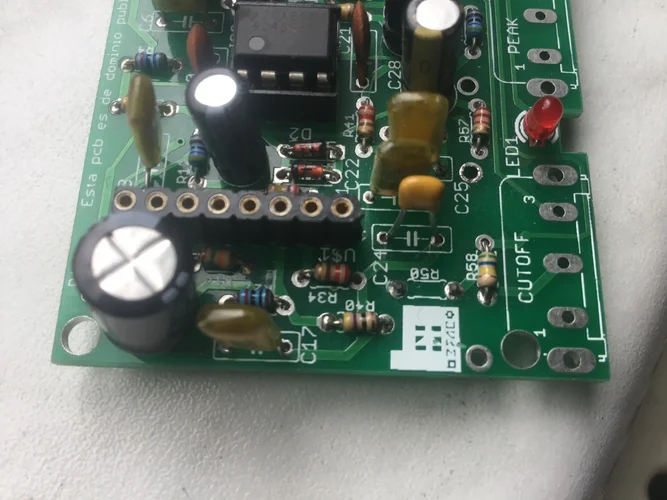

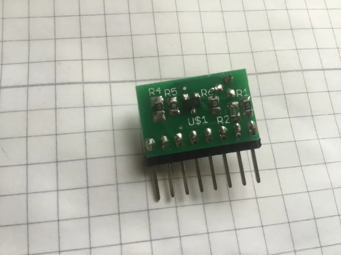

Falls da auch nix kommt, könntest Du uns noch direkte Aufsichtsbilder der kleinen und der großen Platine machen - jeweils von beiden Seiten. Vielleicht kann man erkennen, wo der Masse-Anschluss ist (wenn der natürlich genau in der Mitte ist, dann sind wir so schlau wie vorher...)
ich hatte noch ein Foto mit der Anfrage an Befaco gesendet, aber keine Antwort erhalten.
die kleinen Platinen sind beschriftet, nur passt das irgendwie nicht...

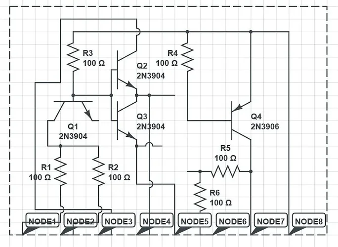

Ja es sind Clones vom Korg IC35 . danke an HuMax für den Tip. Denke , es kommt R1 der kleinen Platinen, an Punkt 1 der Hauptplatine.
