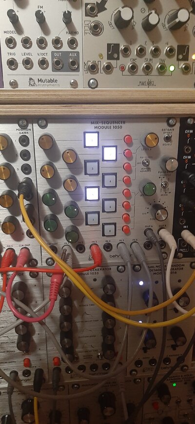

Wegen was ich diesen Tread eigntlich gestartet hatte ist Folgendes.
Man kann den 1050 mit dem 1027 rackintern mit einem Flachbandkabel verbinden und der 1050 erhält so Clock und Reset vom 1027.
Klappt soweit wunderbar.
Allerdings laufen, wenn man den 1050 auch noch intern mit dem Pulsgenerator triggert oder diesen Pulsgenerator über adv/ckl und und dem clk/out der 1027 synct ,
2 (!!) Schaltreihen bzw auch 2 Paar bei 2x4(!!) Schaltreihen parallel.
Das muss man gesehen haben um ev. richtig zu verstehn. Dies bewirkt zB , das wenn die 2. Reihe des int. Clockgenerators steht, dieser Schritt von der ersten Reihe
auch nicht mehr geschalten wird.

Nicht ganz so. Das Modul kann gleichzeitig vom internen Pulsgenerator mit wahlweise interne Clock oder einer Clock am ext adv Eingang getriggert, sowie einer Clock die extern vom 1027 auf der Rückseite dem 1050 zugeführt ( mit Flachband am PCB Steckplatz ) getriggert werden.
Man könnte allso zusätzlich einen Clockteiler/Multiplikator zwischen 1027 clk out und 1050 ext adv schalten , um die Clock des 1027 für den 1050 2x in sinnvollen Verhältnissen zu verwenden.
Ich hab das jetzt nicht so expliziert vom Handbuch verstanden und mich anfangs etwas erschrocken. Weil bei 1x8 Schaltung können so 2 Schaltdurchgänge von je einer Taktquelle bzw 2x4 4 Schaltdurchgänge stattfinden.
Und wenn man den Pulsgenerator stoppt durch Schalterstellung Mitte "Off" bleibt dessen Schaltdurchgang bei einem Schritt 1-8 oder auch zwei Schritten bei 2x4 stehen,
An diesen angehaltenen Schritten wird dann ebenfalls von den noch weiterhin laufenden Schaltdurchgängen ( übers Flachband getaktet ext Gate) nichts mehr geschalten, sondern das jeweils am Eingang anliegende Signal gelangt nur noch direkt zum Ausgang A und/ oder B je nach Mixer Schalterposition.
Weil doch die rackinterne Verbindung beider Module mittels Flachbandkabel dafür Vorraussetzung ist. Kann ja schlecht beim Original auch so gewesen sein kann.
Oder irre ich da ?
Deshalb hat mich diese Funktionsweise doch etwas verwirrt. Grad wenn das visuell durch die aufleuchtenden Taster beobachtet wird.
Oder irre ich da ?
Ich mein das Modul funktioniert super und man kann damit sehr flexibel schalten oder performen, aber um dahinter zu steigen ist Anfangs verwirrend.

Ob die ausgewählte Clock 2 Schaltreihen (2x4 Mode) parallel taktet oder eine Schaltreihe (1x8 Mode) müsste meinem Verständnis nach unabhäng von der gewählten Clockquelle sein und nur von der Hebelstellung 4/2<->8/1 abhängen. Ist das so?
Der Schalter "PulsGen" in off schaltet den Pulsgenerator aus mit der internen Clock und nimmt jetzt die am ext adv Eingang dazu zum takten .
Aber je nach Mixerwahl 1x8 oder 2x4 bleibt dessen Schaltreihe stehen, wenn keine Clock mehr am ext adv ankommt.
( der Mixerwahlschalter in Mittelstellung bewirkt, dass auf 2x4 gestellt ist aber die Eingange 1-4 am B-Out ebenso raus gehen im Gegensatz zur Stellung links 2x4 wo 1-4 an A und 5-8 an B gehen )
Wenn über ext Gate Flachbandkabel vom 1027 aus getriggert wird, läuft der 1050 die gleiche Anzahl Steps, wie der 1027. Also bekommt der 1027 mit Step 5 ein Reset
( also Sequencelänge 4 Steps ) Also der 1050 setzt nach Step 4 hier ebenfalls auf Step 1 zurück.
Taktest du den 1050 gleichzeitig (intern oder über ext adv vom 1027 nochmal !!! ) so läuft eine zusätzliche Schaltreihe ( oder Schaltpaarreihe 2x4)
Also Schalter PulsGen hoch interne Clock wie Pulsrate oder Schalter Mittelstellung wie Rate vom 1027 am ext adv In des 1050 anliegt.
Ich glaub hier hab ich mich weiter oben schon mal verhaspelt !!

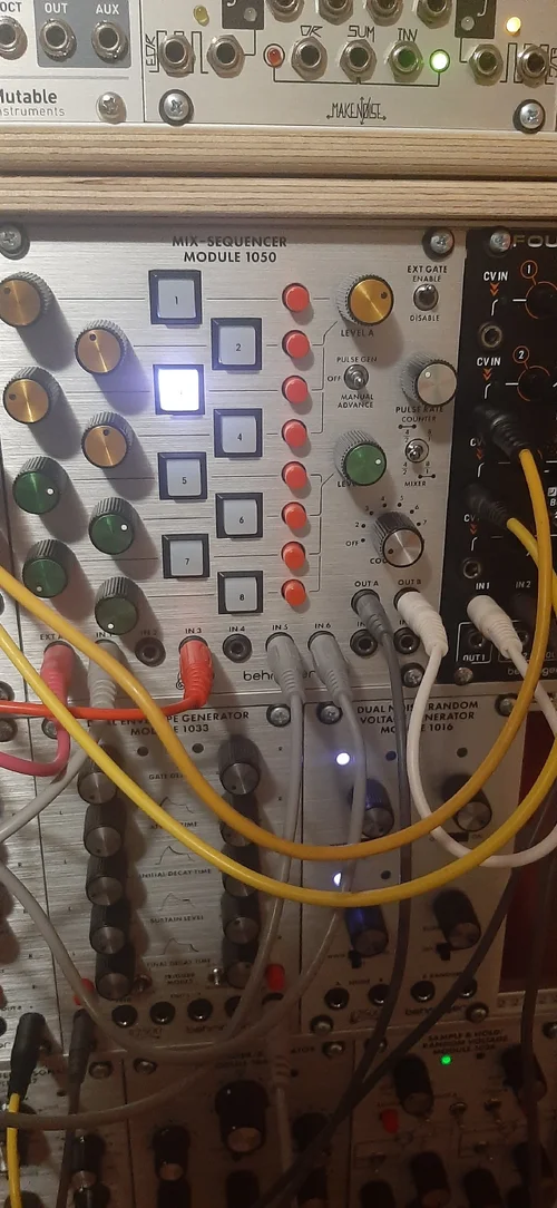

Linkes Bild Clock über ext Gate Flachband und Counter in Off .
Rechtes Bild wie vorher nur Counter steht auf 2 und Mixer auf 4/2 bedeutet 2x2 Schritte werden geschalten mit der Clock am ext adv In vom 1027 .
1 und 2 a und 5 und 6 an B
Wie ich sehe, hast du in beiden Fällen den EXT GATE enabled. Funktioniert der EXT ADV Eingang auch, wenn EXT GATE disabled ist?

Zur Funktionsweise was du fragtest.
Ist externGate auf "Enable" wird eine Schaltfolge mit der Geschwindigkeit, des über Flachbandkabel hinten angeschlossenem 1027 abgespielt inkl. eventuell am 1027 vorgepatchem Reset (!!) .Also hier eine Positiongate Out zu Reset gepatcht um zB 5 Schrittlängen anstatt 8 zu laufen.
Nach dem hie zB 5 Schritt am 1027 beginnt auch die Schaltsequence des 1050 wieder bei der 1. Die Taster 1-2-3-4-5 laufen durch.
Patcht du jetzt zusätzlich am ext adv In des 1050 den clk out des 1027 ein , läuft eine zusätzliche Schaltsequence am 1050 durch, ABER wie sie mit dem CounterDrehschalter (1-8) und dem CounterMixer "Switch" 4/2 / 4/2 8/1 vorausgewählt ist.
Deshalb sind beim rechten Bild auch 3 Taster beleuchtet. "2" weil die extGate Sequence sich grad am 2. Schritt befindet sowie "1" und "5" weil sich die 4/2 Sequence die am ext adv ihren Takt vom 1027 clk out bekommt , gerade bei "1" und "5" befindet . Sie ist am Counterpot Drehschalter Schrittlänge mit 2 eingestellt. Bedeutet sie pendelt
immer zwischen den Schritten 1 und 2 bzw 5 und 6 .
Ja. Das mit der zusätzlichen Schaltsequenz ist interessant. Was ich noch versuche herauszufinden ist, ob EXT ADV auch funktioniert, wenn EXT GATE auf disable steht. Also das Flachbandkabel und der Reset nicht aktiv sind und ich nur den EXT ADV nutzen möchte. Sollte doch oder?
Übergibt der 1027 auch die in den Step-Eingang eingespeisten Trigger über den Bus an den 1050? oder ausschließlich die ext clock die ja nur läuft, wenn der 1027 über ON gestartet wird....
