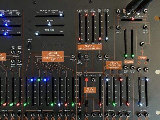

Mal ne Frage an diejenigen, die schon einen b2600 besitzen: Ist es eigentlich normal, dass wenn nix gepachted ist und nur die Fader vco1-3 sowie adsr ctrl-fader oben sind - dass der Filter wenn man ihn aufmacht einen dauerton (immer letzte gespielte Note) von sich gibt? Also die Note, die ich spiele hat erst den Env-Charakter, den ich einstelle (z.B. 0 attack, bissl decay,sustain und release) aber danach bleibt der gespielte Ton stehen.
  • #1.401
Wenn das nicht als Drone Maschine funktionieren soll, dann sollte der (VCA-) Initial Gain Fader unten stehen. Und ganz rechts am Mixer nur den VCA Fader aufziehen. Falls dort auch der VCF Fader oben steht, hört man am Ausgang den VCF Output VOR dem VCA.
Um den Filterausgang zum VCA Input zu führen, muss der VCF Fader auf sein (rechts neben der AR Envelope).
Um den Filterausgang zum VCA Input zu führen, sollter der VCF Fader auf sein (rechts neben der AR Envelope).
Dank dir, vielmals. der vcf rechts am mixer war der "schuldige"
M.i.a.u.: HairyHands
