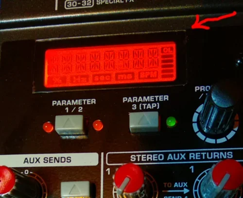

So schaut das bei mir aus - ich kann gar nicht glauben dass das so gedacht sein soll (oder haben die sich de Maiziere zu Herzen genommen: 'Ein Teil dieser Infos könnte Sie verunsichern' ... :sowhat:)
Ansonsten fand ich den Mixer eigentlich recht gut, auch gerade den Effektteil.

Also meiner hatte ein gelbes Display....
Ist das ein Mod?
