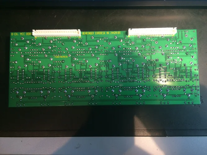

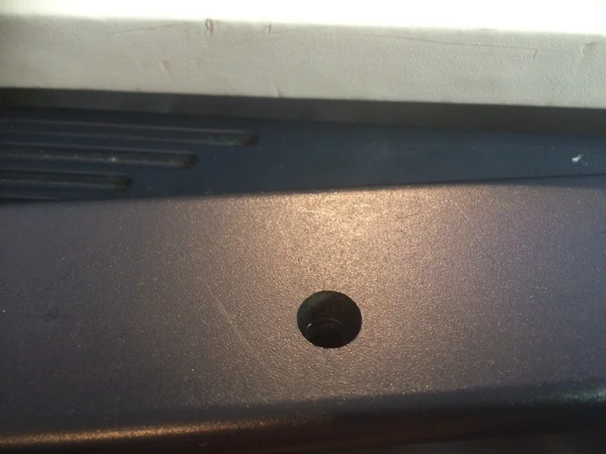

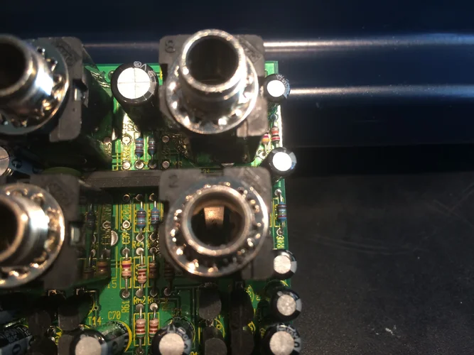

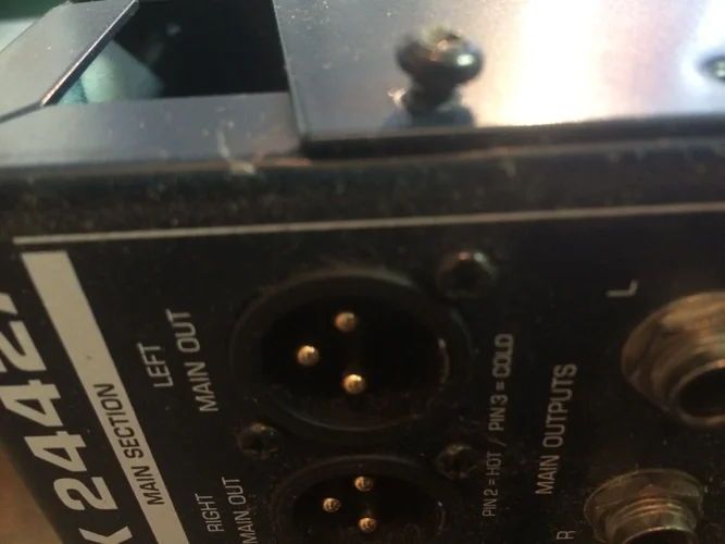

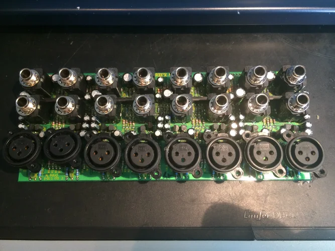

Habe nun Fotos beim auseinander bauen des MX 2442A gemacht und dieses Mischpult wurde schon mal auseinander gebaut. Zu sehen an einer fehlenden Schraube an einer Seite und eine Schraube die nicht komplett reingedreht ist.

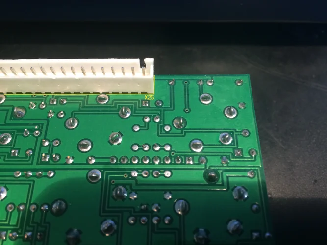

Hier Bilder von der Platine und der Buchse von innen (auf dem Bild von der Rückseite der Platine rechts sind 5 Lötstellen für die Buchse (Monoeingang 1) zu erkennen, zwei davon haben eine Verbindung (rot markiert) zu weiteren Kontakten auf der Platine, die drei weitern Kontakte der Buchse (blau) haben keine Verbindung):

wie sieht das denn auf der Rückseite aus.. also auf der Leiterseite, so kann man das schlecht sehen

Woher willst du wissen, dass nur zwei Pins relevant sind?
Du müsstest entweder die XLR Buchse und die Klinkenbuchse auslöten, um es zu sehen oder du schnappst dir ein Messgerät und klingelst alles durch.

Das Kernproblem ist, dass Du im Eingangspost etwas behauptest, was einfach nicht den Tatsachen entspricht und dann wiederlegst Du Dich auch noch selbst. Du nimmst Dir damit selbst jegliche Glaubwürdigkeit und Ernsthaftigkeit. Da macht es wirklich wenig Spaß sich mit Deinen Anliegen zu beschäftigen.
Zu den Bildern, was sie sehr anschaulich zeigen ist, dass sehr wohl drei Kontakte auf einer Seite der Platine Verbindungen haben und zudem können die weiteren Kontakte auf der anderen (der Bestückungsseite) verbunden sein. Außerdem sieht man auch sehr schön, dass die Lötstellen alle „sauber“ sind und wohl nicht daran herumgelötet wurde.
Ich sehe somit überhaupt kein Anzeichen für Deine Behauptung, dass die Eingänge nur unsymmetrisch ausgelegt sind.

Wieso soll ich da was auslöten und durchmessen wenn in der Buchse zu sehen ist das da nur zwei Kontakte drin sind?
  • #53
Auslöten, damit du die Kontakte auf der anderen Seite der Leiterbahn siehst. Es besteht auch noch die Möglichkeit von Multilayer-PCB. Da lässt sich für dich nicht nachvollziehen, wo die Leitungen entlang laufen. Ich sehe fünf Pins pro Buchse - wie sind die überhaupt verschaltet, hast du ein Datenblatt zu den Buchsen? Wie die verlaufen, kann ich nicht sagen. Daher kann ich weder sagen, dass die symmetrisch noch unsymmetrisch verschaltet sind.
Wenn Behringer hier etwas unsymmetrisch hätte machen wollen, hätten sie sich die teureren Buchsen sparen können.

sieht mir auch nach mehr als 2 Anschlüssen pro Buchse aus -ich denke nicht dass Behringer da mehr versprochen hat als drin ist. Diese Pulte sind schon älter und das wäre schon eher aufgefallen. Ich zähle sogar 6.. aber gut, ich hab mich heute schon einmal verzählt :) ohne Schaltbild is es schwierig..

Die Platine hat auf beiden Seiten Leiterbahnen. Und da die Bestückungsseite durch die Buchsen in entscheidendem Bereich verdeckt ist, sieht man da nichts. Nur Durchklingeln hilft da, wie bereits oben beschrieben. Wie Buchse von innen aussieht, kann ich hier auf den Bildern nicht erkennen. Stereostecker einstecken. Durchgangsprüfung zu den einzenen Lötstellen. Dann weiß man mehr.

Kann mir mal jemand erklären, warum hier so ein Aufwand mit Detailbildern, ausbauen, auslöten etc. getrieben wird?
Ein Stereo-Klinkenstecker mit Micro-Kabel in die Buchse und Sinus-Signal anlegen sollte doch reichen?
Signal an Spitze & Masse -> normaler Sinus am Output
Signal an Ring & Masse -> invertierter Sinus am Output
Signal an Spitze+Ring & Masse -> Ausgang sollte (wg. Auslöschung) still sein.
Wär das zu einfach?

Das Auslöten und die visuelle Lösung (im sinne von Leiterbahnenverlauf) hilft dem Verständnis, wie es tatsächlich verschaltet ist.
Deine Lösung hilft zu überprüfen, ob es symmetrisch ist oder nicht. Wie es dann symmetrisch aufgebaut ist, beantwortet es nicht.
Da das Problem hier eher darauf beruht, dass jemand die Konstruktion falsch versteht, würde ich das Ausbauen empfehlen. Zumindest wenn man sich das zutraut und sehen will, wie es aufgebaut ist. Vielleicht kommen dann weniger Fragen in Zukunft, da man sie sich bereits selbst beantworten kann.

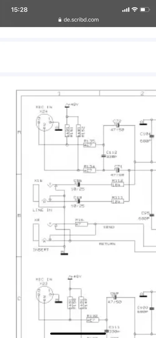

Reicht das?!
