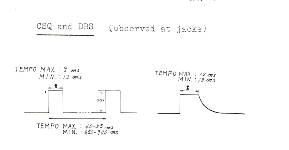

Das Service-Manual der DR-55 (Screenshot) macht zu den beiden Ausgängen (CSQ und DBS) folgende Angaben:
Es sieht so aus, als würden die 5,5V des Signals ausreichen, siehe nächste Zeilen.
Aus der Anleitung zur RD-6:
"2 x 1/8" TRS (Tip is clock and Ring is the start message) more than: 2.5 V"
Das bedeutet, man braucht eine Stereo-Klinke. Über den Ring sollte demnach das Startsignal übertragen werden. Mit einer Mono-Klinke wird das Startsignal möglicherweise permanent auf GND gesetzt. Damit startet die RD-6 vielleicht nicht.

Die Frage ist letztlich, ob das Signal aus der DR-55 zu den 2PPQ passt, damit die wirklich im Takt sind.
Achja und wenn ich es richtig verstehe, dann erwartet die RD-6 defacto ein DIN-Sync Signal also eigentlich zwei Signale:
1.) das Clocksignale. Das hast Du.
2.) das, was ich ein Run-Gate nenne: High für den Play-Zustand und Low für den Stop-Zustand. Dieses Signal fehlt Dir. Deswegen kannst Du dem RD-6 nicht sagen dass er loslaufen soll.
Man könnte es theoretisch im inneren des DR-55 abgreifen (pin3 von IC3 bzw an R82). Aber vorsciht beim rumlöten. Der CD4011 ist im Original eine unbuffered Ausführung. Den schickt man beim Basteln schnell über den Jordan. Er lässt sich aber leicht durch einen CD4011BE ersetzen.
