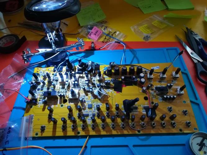

@Maffez Klar, kann ich machen und auch offenlegen. Finde eure Entdecker-Arbeit absolut genial and outstanding!!! Mein bisschen Löten mit dem Equipment kann eigentlich jeder.
cool, das ist nett & mach das nach eigenem ermessen- wollte das als idee auch jetzt nicht spezifisch wegen dir, sondern allgemein mal in den raum stellen. und find es super, dass du zur allgemeinen 303-ifizierung beiträgst :)
btw geiler arbeitsplatz!

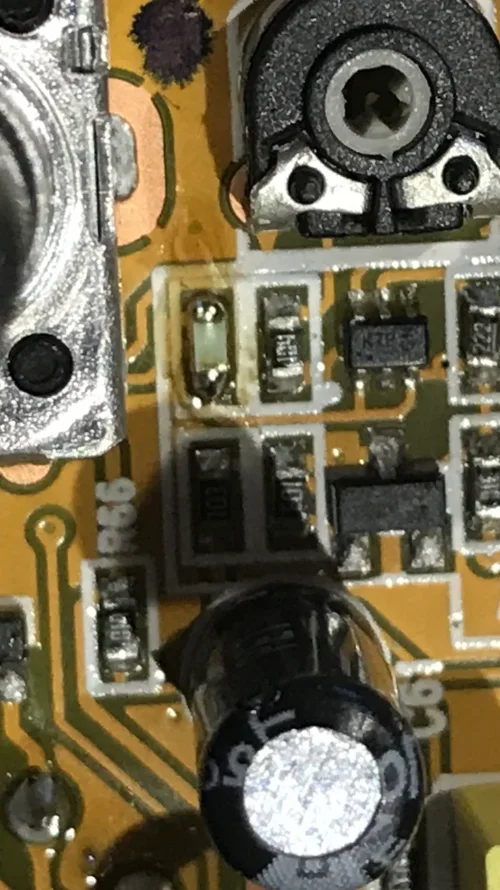

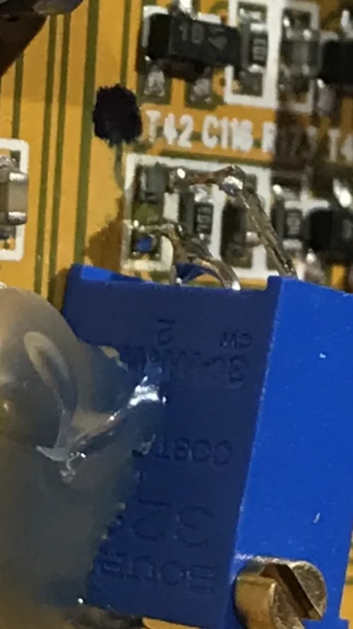

Habe an einer alten ATI Grafikkarte geübt.
Und wichtig ist ein kleiner Lötkolben mit kleiner Lötspitze.
  • #219
Das sieht ja mal Klasse aus vor allem der Trimmer bei R189.
Hast du die Square abgestimmt bekommen?
Bei R44 hast du den Widerstand kleiner gemacht oder.
Wir haben da einfach einen 10k parallel darüber gebügelt (ist ja fast das selbe) .
Was hat du da nun verbaut?

Ja der R44 ist nun ein 5kOhm Widerstand. Mit der Square habe ich Probleme. Ich habe die mit dem Messgerät auf 25kOhm abgestimmt. Aber nicht auf Gehör. Fand ich jetzt nicht so gut. Eine Idee woran das liegen könnte? Ist der 5k Trimmer doch zu klein?
  • #221
Du meinst sicher 25k Trimmer oder?
Das Problem ist das die 22k Square der Td-3 recht nah am Original ist.
Ihr fehlt nur der etwas hohle Metallische Klang.
Man muss genau hinhören um den zu treffen.
Gute Anlage oder Kopfhörer sind da Voraussetzung.
Oder ein Oszilloskop aber damit kenne ich mich nicht aus.
Am besten du besorgt dir mal einen puren Tb303 Square Sound als Referenz.
Im Td-3 D.i.y.Gearslutz thread gibt es so etwas.
Auch auf der Re303 seite gibt es Referenz samples zum anhören.
Du kannst ja mal in meine Audiodatei reinhören wo ich die Stock TD-3 square mit einer nach gehör eingestellten 25k Mod Square vergleiche.

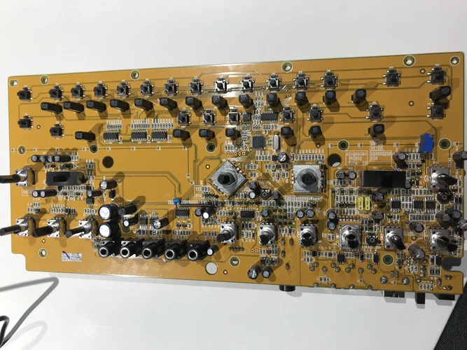

Hallo zusammen, bin neu hier.
Möchte mich näher mit den TD3 Mods beschäftigen, lese schon länger mit,
(aber bin, was das Thema Modding angeht, blutiger Anfänger) und hätte wohl einige Fragen in nächster Zeit.
Respekt erst einmal für euren Forschergeist. Würde mich über Hilfestellung/Tipps jeglicher Art freuen.
Aktuell suche ich nach Anschluss R128 auf der Rückseite der Platine, bzgl. der Manual Accent Trigger Mod.
Da ich mich (noch) nicht traue auf der Frontseite zu löten.
Hätte da jemand ein Bild, wo der Punkt markiert ist, vllt?

Ja hey, Danke für die Antwort.
Er erwähnt dort das es den Punkt auf der Rückseite des Boards gibt, leider ist der Punkt nicht markiert.

Ha, da war der NC schneller - @AC1 ist im modding guide schon drin (seite 20) & viel spaß beim Löten! :)

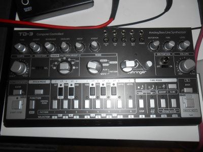

wollt grad noch n bissl hype teilen- hab ne schwarze umgebohrt und mit sub osc versehen nach sh101 schaltung und mal audio angehängt - das feine: hab das ding an nen wohltätigen menschen abgegeben und dat gibt ne dicke spende für corona- und flüchtlingshilfe - solidarity soldering, oder so ähnlich :)

Das bin ich Leute! Hab bis jetzt vier umgebaut und zwei verkauft. Corona Spende läuft! Darf man auch so machen, bei der angespannten Lage im Moment:
Wer selber löten möchte sollte sich Gedanken um die Vergrößerung beim Löten machen. Lupe geht, aber besser mit Mikroskop.

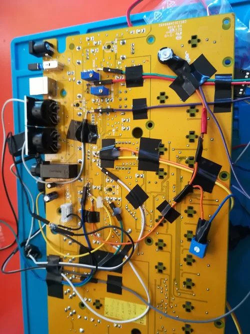

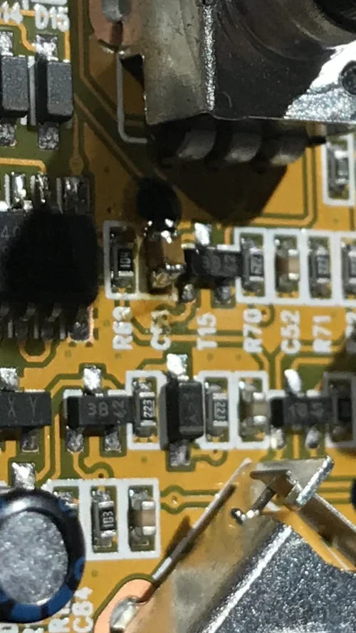

Moin. Bisher sind erfolgreich über ein Dutzend Mods umgesetzt.. (Edited)
Bisher, Dank Unterstützung/Guide umgesetzt:
1. Adjustable PW: R189 ersetzt durch 50K Poti
2. Distortion: D20 hoch genommen
3. Rubber, neue Vers.: 1uf Cap an D22 und Ground (hier fehlt noch die 220nf Cap an C51, bestellt)
4. Manual Acc Trigger: Von R128 über Momentary an Ground
5. Main Env Min Decay: R168 ersetzt durch 100K Poti
6. Main Env Slew: 1uf Cap an R45 über Switch off/on an Ground
7. Acc Sweep, simple: 10uf Cap parallel über Switch off/on an C64
8. More Space: Caps C5+C6 auf Unterseite verfrachtet
9. Env 2 Pitch: TP8 an Diode zu 1M Trimmer über 220K Poti zu V/Oct (Rückseite)
10.Acc 2 Pitch: Von Acc Poti (mittlerer Pin) an Diode, über 1M Poti zu Spannungsteiler bestehend aus 1M Widerstand und 100K Trimmer,
der 100K geht an Ground, dann zusammen mit dem 1M an V/Oct (Rückseite)
11.Filter FM (Vca Vers.) in Verbindung mit 12. Filter CV In:
TP10 zu Unterbrecher Eingangsbuchse, (schaft an Ground) Tip an 0.1uf Cap zu 22K Widerstand an 220K Poti zu R47 (Rückseite)
13.Filter Tracking: Tip von CV Out an Switch off/on zu 100K Poti an R47 (Rückseite)
14.Variable VCA DEC: R52 ersetzt durch 2,5M Poti
15.Inv ENV 2 VCF: TP8 über 5K Trimmer an Switch off/on zu Cutoff Poti
16.Variable Acc Dec: Top von D15 (hoch genommen) an 500K Poti zu Dec Poti
Noch geplant sind Gate In, CV In, Filter Overdrive Deluxe (spannend) und evtl. Momentary Portamento sowie VCO Out.
Teile sind bestellt, aber lassen auf sich warten..
Bevor nicht alles drin ist, versuch ich gar nicht erst die Kiste zusammen zu setzen.^^ Das wird ein Spass.

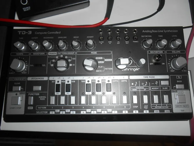

Impressionen des Anfängers: (nicht mehr ganz aktuell)
