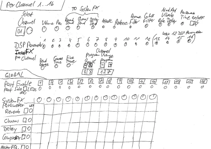

ich möchte einen Hardware MIDI-Controller zur Steuerung bestimmter Parameter für das CASIO MZX500 entwickeln.
Nach meinen bisherigen Erkenntnissen kann ich bereits diese Parameter über MIDI-Commandos (SysEx, RPN und NRPN) Controller steuern (siehe Bild).

Beispiel, was ich gerne steuern würde:

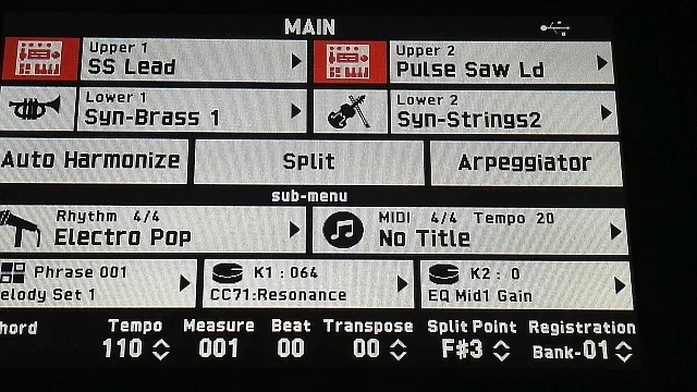

Das kann ich schon steuern:

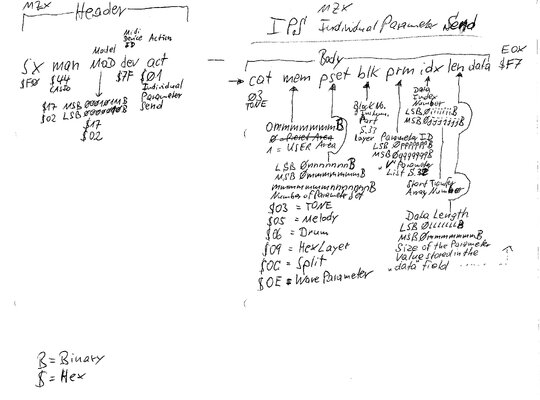

Achtung! Die folgende Interpretation der MIDI Implementation funktioniert so noch nicht!
a) Mein Versuch, die Informationen zu bündeln und zu strukturieren:

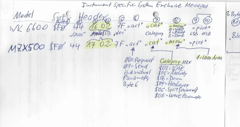

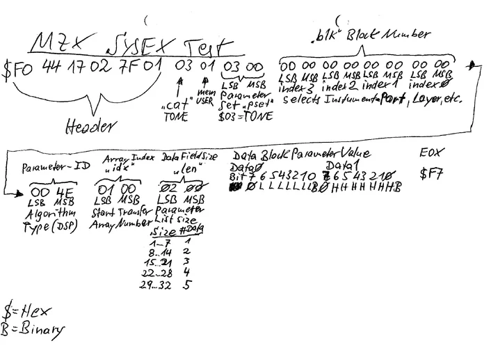

Die MZX500 Sysex-Daten für den Bereich "TONE" (Part / MIDI Kanal) bestehen aus einem Header, der immer gleich bleibt und einem "Body", der variiert:
Header: Device-ID: $7F bedeutet akzeptiere alle (einstellungsunabhängig)
Body: "cat" Category, hier 03 für den Bereich "TONE", "mem" immer 1, "pset" Numer Parameter Set in LSB und MSB, "blk" Block Number (Angabe des Parts / Midi Kanals) oder bei HexLayer des Layers, "prm" Parameter-ID wie in der Liste ab Seite 32 aufgeführt, "idx" Data Index Number: Sende-Startposition im Array als LSB und MSB, "len" Länge der Daten im Feld "data" (Bitbreite) gemäß Angabe in der Parameter Liste (Seite 32), "data" Variable Daten (angabe auf welchen Wert der gewünschte Parameter gesetzt wird).

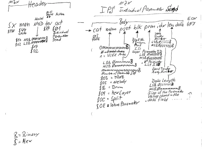

b) Versuch aus den Erkenntnissen einen SysEx String zu bauen, der einen zuvor auf Part1 eingestellten DSP Effekt <> Default Wert auf den Default Wert = 0 zurücksetzt.
Noch nicht sicher bin ich bei "blk" Block Number, "idx" Arry Index.
Data Block Parameter Value LSB=0 und MSB=0

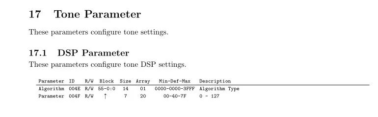

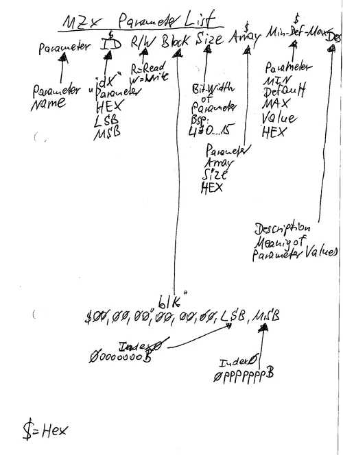

c) Versuch, die Informationen der Parameter-Liste übersichtlicher darzustellen:
Irgendwas habe ich falsch gemacht. Beim Senden des SysEx Strings erfolgt noch keine Reaktion.
Umgekehrt habe ich einen SysEx String eines anderen Parameters, der automatisch gesendet wurde, erfolgreich an das MZX500 zurücksenden können. Der Parameter stellte sich dann entsprechend ein. Einen Hardware- oder Softwarefehler kann ich somit ausschließen.

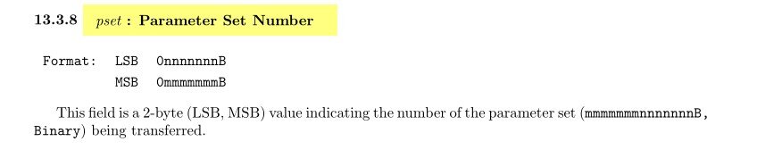

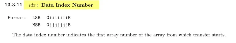

Die Reihenfolge von MSB und LSB ist nicht einheitlich in den verschiedenen Sektionen der Anleitung.
Bei 13.3.8 widersprechen sich die Angaben sogar, bei Format steht zuerst LSB und weiter unten in der Sequenz ist das LSB dann am Ende der Binärsequenz:
LSB: 0nnnnnnnB
MSB: 0mmmmmmmB
Direkt danach heißt es dagegen dann 'mmmmmmmnnnnnnnB'.
Ich würde das mit der Reihenfolge jetzt erst mal systematisch an allen fraglichen Stellen durchtesten und nicht davon ausgehen, dass die Dokumentation stimmt. In dieser ändert sich auch die Schreibweise für Hexadezimalzahlen (7FH vs 0x7f) implizit, was nicht gerade für besondere Sorgfalt steht.

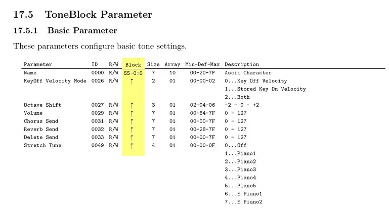

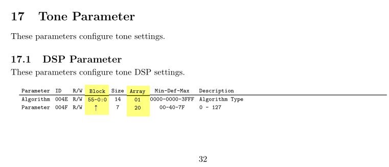

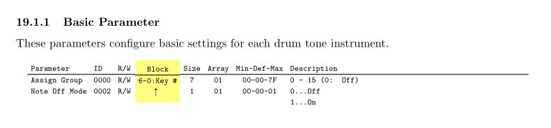

Die Beschreibung im Dokument ist so grauenhaft schlecht, man weiss einfach nicht, was nun wo und wie hingehört, dass das mit der Endianness eher das geringste Problem ist.
Oder versteht jemand, was pset, blk und idx bedeuten (abseits von dem Geschriebenen) und wie sie zum Instrument mappen?
Was soll Block 55-0:0 oder 6-0:Key # bedeuten.

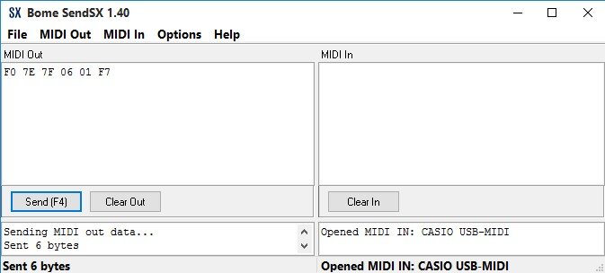

Sende dem Ding doch mal das hier:
F0 7E 7F 06 01 F7 (Universal MIDI Device Inquiry) und gucke, was zurückkommt, falls nicht eh schon beschrieben. Das Format der Antwort ist standardisiert und ebenfalls im Sounddiver Programming manual beschrieben.

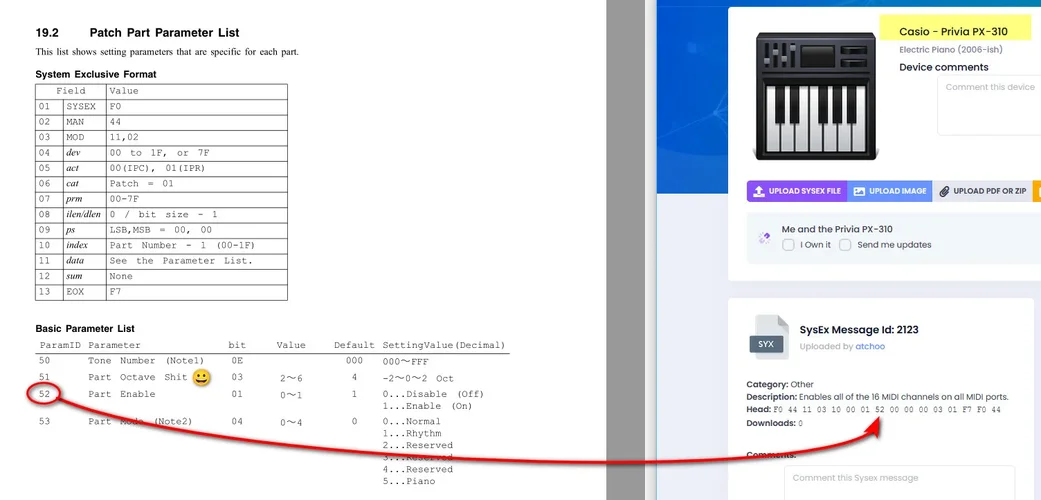

Ich habe das hier gefunden (für Modell PX310) und versuche über das gezeigte Beispiel hinter den Aufbau des SysEx Strings zu kommen.
Geschmunzelt habe ich bei dem Parameter "Octave Shit".
Auf der Suche nach möglichen Hilfen fand ich dies hier (Nicht für MZX500 aber CASIO):
A hex editor and tone editing tool for Casio keyboards. "Real-time" parameter control works on all Casio CT-X keyboards, and upload/download of User Tones is possible with keyboards which have User Tone memory (e.g. CT-X3000 or X5000).
ToneTyrant
Demo Video
Also ein User hat es scheinbar hinbekommen mit dem CASIO Sysex.

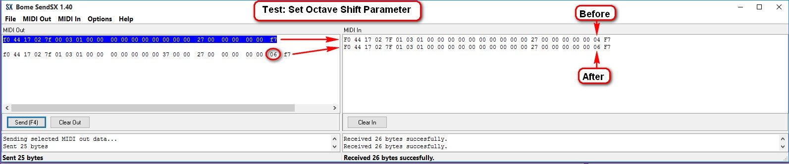

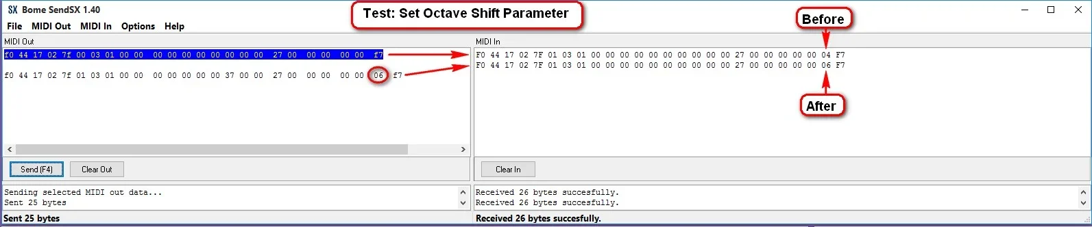

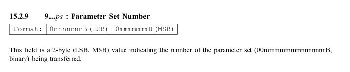

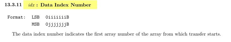

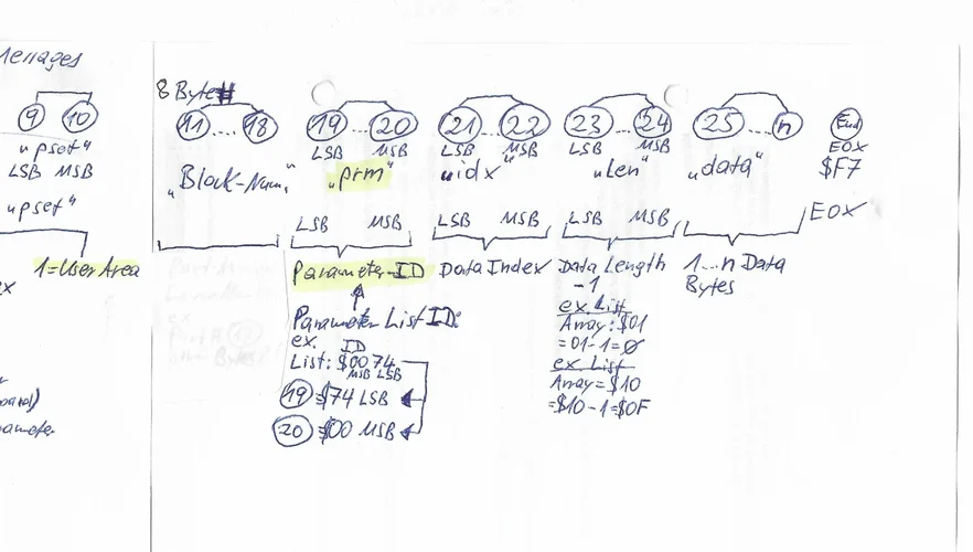

Am MZX500 bemerke ich keine Änderung nach dem Senden eines Parameters. Das liegt bestimmt daran, dass ich immer noch nicht verstanden habe, wie Casio den Parameter Offset berechnet und über welche Parameter man ihn definiert. Beim WK6600 gibt es anscheinend im Feld "Block Number" ein Byte, über welches man den Zielpart (1...16) definiert. Dies funktioniert bei meinem MZX500 leider nicht so. Weil ich den Offset nicht korrekt angeben kann, kann ich die gewünschten Parameter nicht adressieren. Ich verstehe immer noch nicht die Parameter "pset" (Parameter Set), "Block-Number" und "idx".
Auf den beigefügten Fotos der MZX500 Midi Implementation habe ich die für mich unklaren Bereiche gelb markiert. Was meint Casio mit Block 55-0:0 oder ↑ beziehungsweise Block 6-0:Key # ?Tone Parameter Block - Array.jpgTone Block Parameter.jpg
Du hast also einen IPR, den der MZ500 mit einem IPS beantwortet. Wenn Du einen IPS mit anderen Werten sendest und dann wieder mit einem IPR abfragst, dann kommt ein IPS mit dem geänderten Wert zurück. Das ist doch schon mal etwas.
Der erklärt zumindest mal, WAS das ist. Leider hilft das beim WIE nicht weiter. Ich denke, dass da ganze Tabellen mit notwendigen Infos in dem Handbuch schlicht und einfach fehlen. Bei "55-0:0" mutmaße ich, dass das Bitfeld 56 Bit breit ist und die Start-Info eben bei "0" liegt. MSB ist links, LSB rechts; das würde ich anhand der Reihenfolge einfach mal so interpretieren. Die Blockgröße von 4 x 14 Bit = 56 scheint auch ziemlich passgenau mit dem Abschnitt über die Arrays zu korrespondieren.

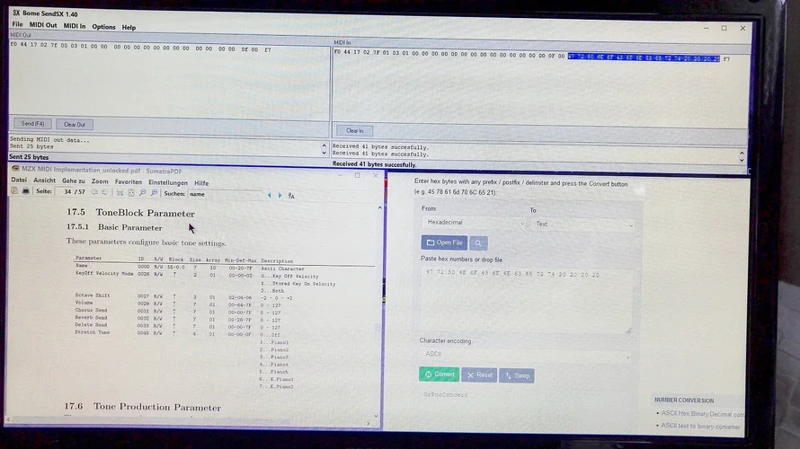

Für Tests mittels IPS/IPR bietet sich IMHO der Parameter "Name" an. Zum einen braucht man sich wegen der Startadresse keine Gedanken machen, weil "0000". Da sollten 16 (Array: 0x10 = 16!) Buchstaben bei raus kommen und man muss an dieser Stelle auch noch keine 7-Bit/8-Bit-Konversionen ausführen, was ich an Size "7" mal einfach so rauslesen würde...
Der Pfeil nach oben bedeutet IMO, dass das der darüber liegende Wert ist. Im Falle aller Tone-Parameter eben "55-0:0". "Block 6-0:Key" würde ich da erstmal ignorieren. Das kommt im gesamten Abschnitt über "Tone" nicht vor, sondern erst später bei den Drums.
Ja, ich kann mir einen Parameter aussuchen und mit der angegebenen Parameter-ID abfragen, neuen Wert senden und zur Kontrolle wieder abfragen. Soweit ein Fortschritt.

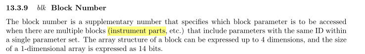

Der Block Bereich dient nach den vorhandenen Informationen zur Unterscheidung der Parts / Kanäle:
Ich bin nicht sicher, ob Parameter-Änderungen vom MZX500 immer im Display angezeigt werden.
So eine Idee hatte ich auch schon, aber ich konnte keine Änderung im Namen sehen.

Hallo,
ich habe mich mit den aktuellen Erkenntnissen noch einmal mit dem "NAME" Parameter befasst und dieses Ergebnis erhalten:
  • Länge $01 ergab einen Antwort String mit 1 Byte als Namen im Datenteil
  • Länge $10 keine Antwort
  • Länge $0F ($10-$01=$0F), weil "len"-1 Byte ergab eine Zeichenkette

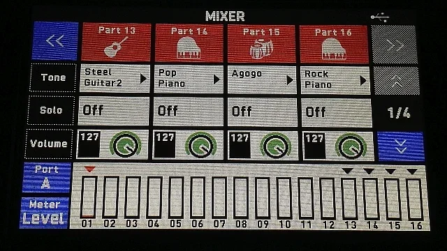

Vor dem Anfordern des "Name" Parameters stellte ich alle 16 Parts auf verschiedene Namen ein, um eventuell herauszufinden, auf auf welchen Part sich die Antort bezieht.
Nach der Konvertierung von Hex nach Ascii erhalte ich "GrPnoConcert" -> Grand Piano Konzert
Dann habe ich gesucht, wo der Name im Display erscheint:

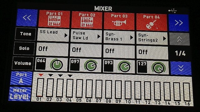

Main Screen (4 Namen) Parts 1...4

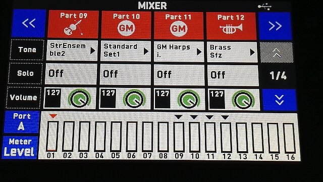

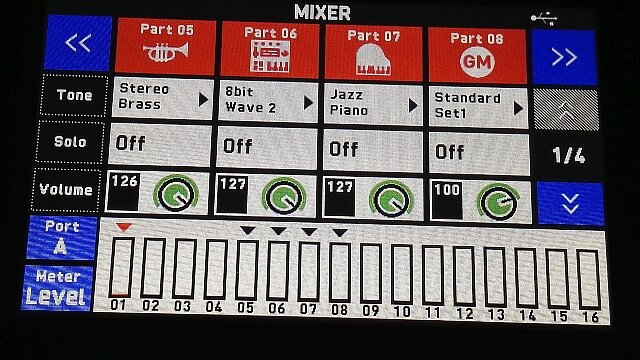

Mixer Parts 1...4:
Mixer Parts 5...8:
Mixer Parts 9...12:

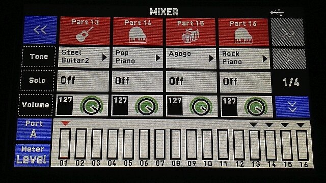

Mixer Parts 13...16:
Ergebnis: Der Name erscheint nirgends.

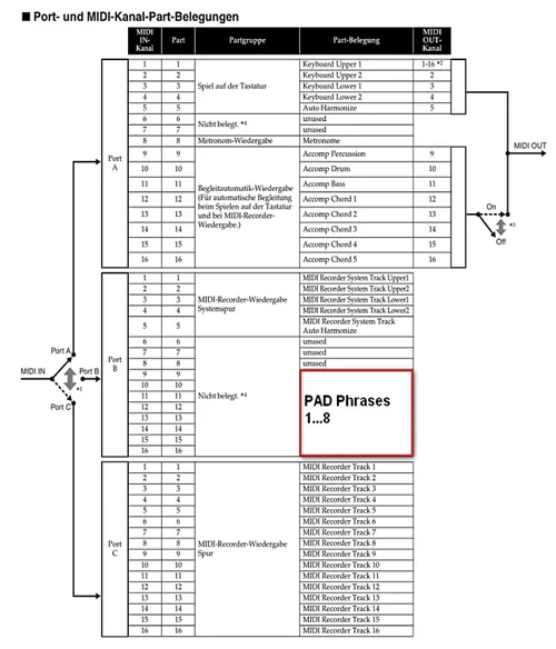

Dann habe ich mich erinnert, dass das MZX500 eigentlich 3 Synthesizer a 16 Parts hat.
Zum Umschalten des Sythesizers ist der Button "Port" zuständig.
Nach dem Umschalten auf "Port B" sah ich den Namen "GrPnoConcert" als Default Einstellung.
Port C hatte andere Namen.
Daraus folgere ich: Mit "Block" Wert "00 00 00 00 00 00 00 00" erhält man Werte von "Port B".
Soweit bin ich aktuell....
