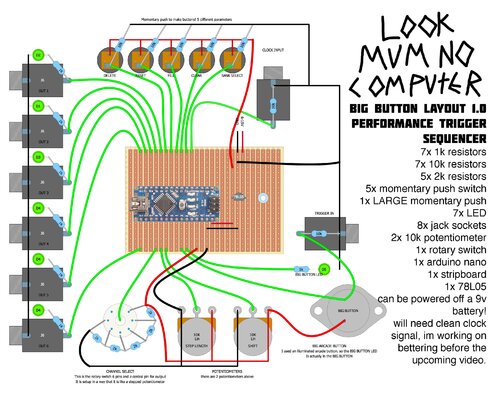

Hi, ich habe mir ein Modul nach : https://www.lookmumnocomputer.com/projects/#/big-button gebaut. Das Teil funktioniert gut. Allerdings bin ich nicht mit der LED im Button zufrieden, die ging erst gar nicht.
Dann änderte ich den Anschluss zur LED auf A4 und passte es im Code an. In Zeile 147 änderte ich "20" auf "18 " was den Pin angibt mit dem die LED gesteuert wird. Ich hatte bisher nichts mit Arduino und Co zu tun und versteh nicht was im Code für die LED verantwortlich ist.
Wenn mir da jemand auf die Sprünge helfen könnte....
Die LED blinkt jetzt jeden 4 Takt und ist bei Bank 1 sehr dunkel und bei Bank 2 sehr hell. Das stört mich hauptsächlich.
Es sollten doch eher die Eingaben quittiert werden und auch das Pattern Anfang.

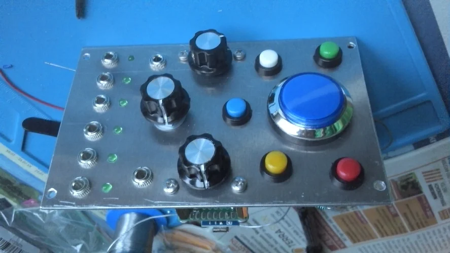

![IMG_20190221_170431_627.jpg IMG_20190221_170431_627.jpg](https://www.sequencer.de/synthesizer/data/attachments/37/37834-6397285e03b82d88ff6214e9be84f336.jpg)
