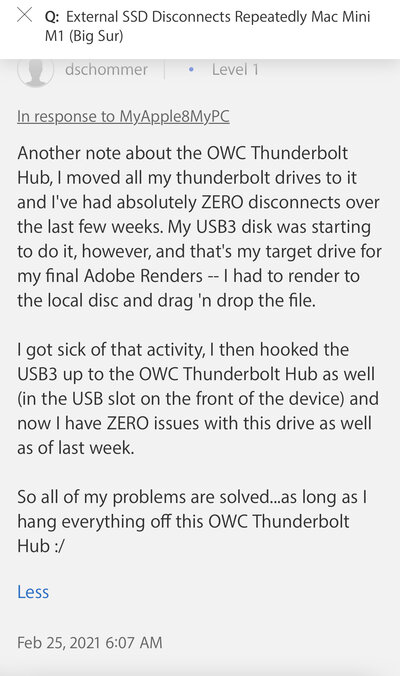

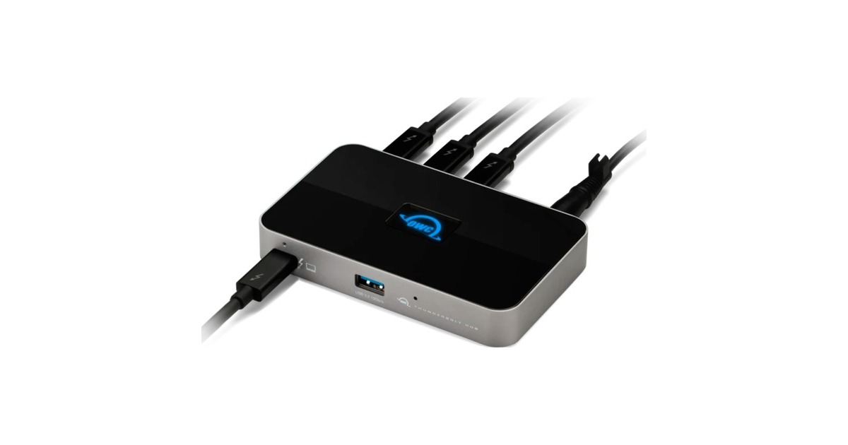

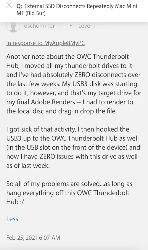

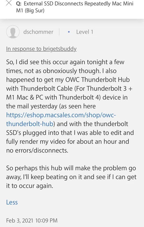

Die USB-C Platten hängen am OWC Thunderbolt (4) Hub

Aber, und das ist wohl wichtiger, es hat am Anfang in abgespeckter Form am M1 MacBook Pro funktioniert und seit Monaten funzt auch alles zusammen einwandfrei am M1 Mac Mini. Und eine Festplatte hat es noch nie ausgeworfen. Und es hängen 5 Stück dran. 3 SSD und 2 HDD.

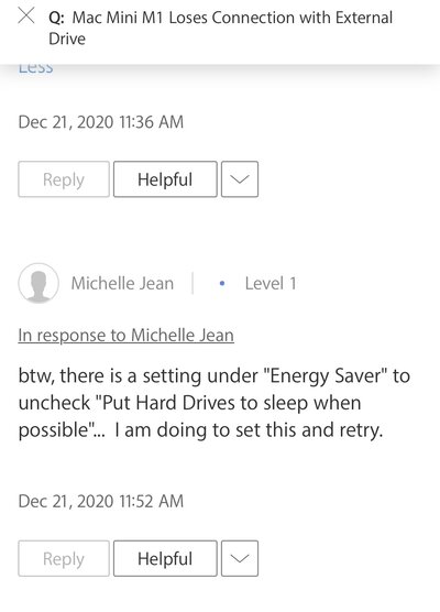

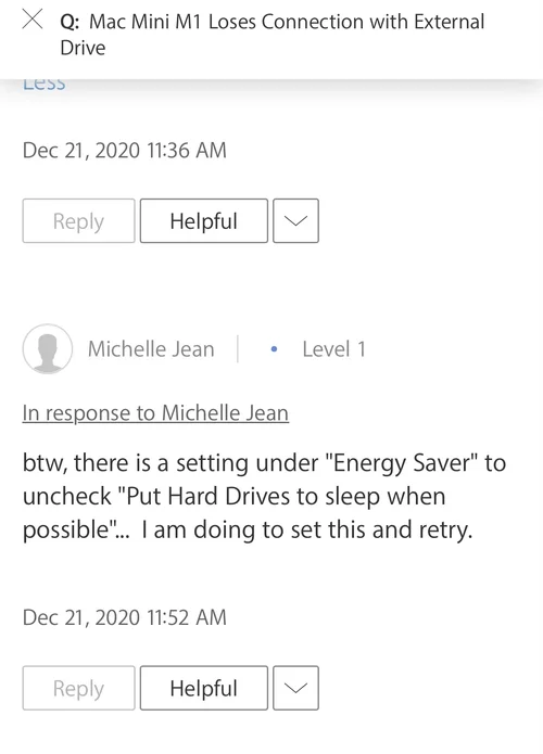

Monitor ausschalten nach: nie ( hab ich etwas rumprobiert gehabt )
automatisches aktivieren des Computer ruhezustandes bei ausgeschaltetem dsiplay: häkchen setzen
