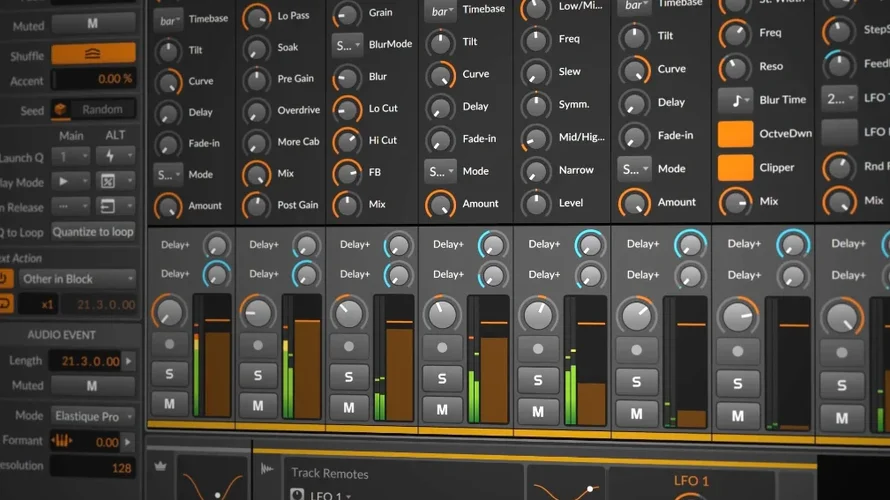

v5 20th major release of Bitwig Studio,
112 native instruments, note FX, and other devices.
semi-modular Polymer synth now has 270 combinations (9 oscillators × 6 filters × 5 envelopes).
With the new MSEG family, Keytrack+, and Wavetable LFO, there are 42 modulators
--> controlling everything from the project mixer to CLAP/VST plug-ins.
--> The Grid now has a fleet of 200 modules, including all five MSEGs, Wavetable LFO, + some other helpful stuff

• Wavetable LFO, komplexere Steuer-Hüllkurven/LFOs
• Zeichentools und endlose Punkte für komplexe Hüllkurven/LFOs = "MSEG"
• Browser-Verbesserungen
• Übersicht über Kanalzug und Kontakt zu Controllern neu gemacht
• Performance Gesten erstellen und nutzen
• Pop Out Sequencer und Keytrack+
• Animierte Modulatoren (40+)
• Übersichtliche "greifbare" Formen von Hüllkurven in einfacher Form
Polarity ist gerade live mit ersten Eindrücken.
Meine bisherigen Highlights:
Globale Modulationen
Globale Remotes
Remotes im Mixer
Hut ab, das macht alles Sinn. No Gimmick oder Lückenfüller. Bitwig ist eine Art Klang–Möglichkeitsmaschine geworden, und die Setups , die mit den neuen Remote Control Möglichkeiten mit nur wenigen Mausclicks geschaffen werden können überzeugen komplett. Der neue Browser und neue UI Elemente, ebenfalls sehr gelungen, extrem hilfreich.
Allerfeinste Sahne, dieses Major Release. Besser gehts kaum.

Och geil der neue Browser: Auf + Klicken und zB "To" eingeben und 2x Enter drücken und drin ist das Tool ;-)
Ich habe doch schon einige coole Dinge unter der Haube entdeckt. Auch wie sich Mausrad und die mittlere Maustaste verhalten finde ich absolut Top! Vorallem alles Einheitlich sauber und RICHTIG umgesetzt wie die neuen Modulationen mit dem Modulationsfenster, das vergrössert werden kann wie man will ! Einfach sauber programmiert bereits in der Beta Phase! Herzlichen Dank an Bitwig!
