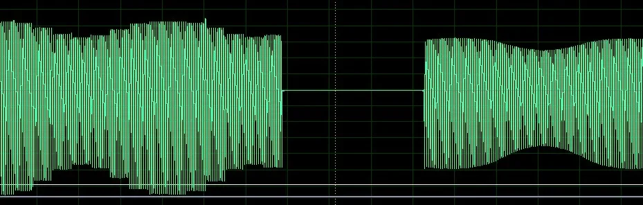

    swo hier nochmal der vergleich als wav
    das ganze wie gesagt einfch nur init sound mit modulierter filter cutoff, zeuerst clocked dann freier LFO
    man hört es nicht nur man sieht auch dass der LFO gestuft ist, das ist wie mit sample und hold mit niedriger rate abgesampelt

  8. Anonymous
    Anonymous Guest
    und hier nochmal im Bild, man sieht sofort welche Welle die mit Bug ist

    Jedenfalls ist klar daß das ein Bug ist, der LFO wird einfach mit ner viel zu niedrigen Rate abgedatet.
    Ich denke was passiert ist daß die Clock mit ner langsameren Rate gesendet wird und der LFO dann mit dieser Rate berechnet.
    Oder schlichter, daß der Wert der Clock sich halt nur mit dieser Rate ändert (änedern kann) auch wenn das Event mit ner höheren Rate kommt.
    Wie man sowas als "feature" sehen kann ist mir Schleierhaft, genauso warum sowas nicht früher auffällt. Es klingt grottig und kaputt und ist auch in keiner Weise das was geplant war
