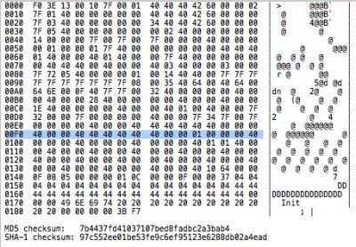

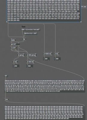

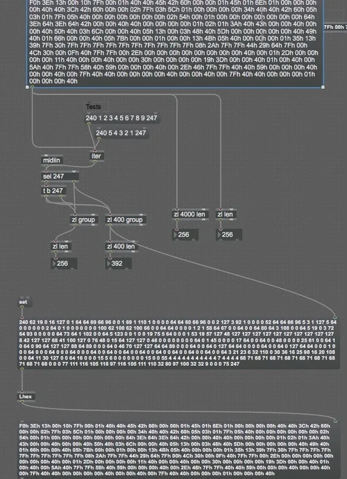

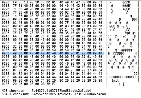

Ich bin wieder einen Schritt weiter und bekomme jetzt auch den Header, allerdings moch immer nicht alle Daten. Kann es sein, dass zl group ein maximales filesize limit hat, welches die 392bytes des sysex dump unterschreitet?
Ich habe den Dump in Max mit dem des Dump in sysex Librarian verglichen, alles bis inklusive des blauen Balkens kommt bei mir in Max an.
hier der Maxpatch, falls es sich jemand ansehen möchte:

meinst du mit header die 240? die prependest du doch selbst.
ein screenshot oder so vom aktuellen dump wäre hilfreich.
aber... beginning to understand....
deine 137 sind ca. 392 - 256
probier mal das:

Jetzt wirds für mich noch schräger. Ich bekomme mit zl 400 group und zl 400 length hintereinander 392bytes.
Wenn ich jetzt aber die eben bekommen 392 bytes in Decimal mittels Lhex zu Hex umwandle sind es plötzlich nurmehr 255 bytes, ich kenn mich nimmer aus...
Der Screenshot mit Erklärung.
Das Messagefeld in der Mitte ist der Dump, darunter in Hex umgewandelt, diese Hexdaten dann in die obere große Message eingegeben und dann siehst du das es plötzlich nur mehr 256 länge hat.

du machts diverse kleine programmierfehler, die dich verwirren:
[zl group] braucht eine zahl um den internen speicher nach X elementen als liste auszugeben. wenn du keinen angibst nimmt [zl group] den defaultwert 256 - daher zeigt [zl len] 256.
[zl len] braucht keinen wert für die länge der eingehenden liste, weil es nur misst. [zl 400 len] is daher sinnfrei, auch wenn max nicht meckert. es brauchst aber scheinbar sehr wohl eine angabe um listen länger als 256 korrekt zu messen! mach mal [zl len @zlmaxsize 1000] und du wirst 392 bekommen.
Lhex - sieht so aus als wenn lhex maximal listen mit 256 elemente verarbeiten kann! wenn ich damit recht hab, heisst das du kannst das objekt vergessen. frag einfach mal bei peter elsea selber nach. ich weiss aber auf anhieb auch nicht warum du eigentlich in max mit hexzahlen rummachen musst. kannst doch alles in dezimal machen und max kümmert sich ums konvertieren - dafür gibts sxformat/sysexin/midiin. oder hab ich was übersehen?
jetzt weiss ich wieder warum ich sysex immer am schlimmsten von allem fand, was ich jemals mit max gemacht hab...
