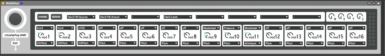

Langsam wird es was :)
Die Modmatrix hab ich über Live zugänglich gemacht, den Rest steuert man komplett übers Push. Parameterfeedback gibt es für alle Regler und der Dump zum Push funktioniert auch.
Man muss zwei Kanäle haben, einen für den Sysex Listener, also zum Empfangen der Wrete und des Dumps vom Blofeld und den anderen für den Editor, also zwei .amxd devices.
Mit der oberen Reihe kann man sich eine eigene Bank einrichten um 8 beliebige Parameter im Direktzugriff zu haben.
