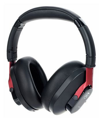

Auf Anhieb hatte ich an sowas gedacht:
Austrian Audio Hi-X25BT

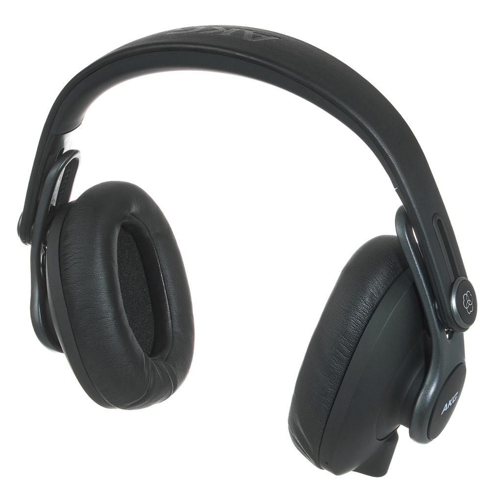

Mir fällt da der K-371-BT von AKG ein. Ich nutze den ohne BT, überlege aber ob ich irgendwann umsteigen soll.

Nach diesem Thread habe ich auch meine Überlegung mit dem K-371-BT überdacht. Mit dem Kabel bleibe ich oft hängen, wenn ich Gitarre einspiele, also dort wo es auf die Latenz ankommt. Beim Mixen z.B. stört mich das Kabel so gut wie gar nicht. Somit bleibt mir nichts anderes übrig, als weiterhin mit dem Kabel zu arbeiten. Naja.. Gibt Schlimmeres auf der Welt als das.
