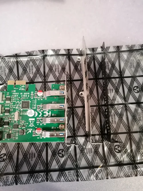

Wollte jetzt die Karte einbauen, aber die beiden Blenden sind entweder zu lang oder zu kurz. Eine hat die Bezeichnung U22 und die andere U23. Deshalb denke ich, dass es nix dazwischen gibt. Die lange wuerde passen, aber der schmale Stelle klemmt dann nicht von außen, sondern findet innen in einer Aussparung Platz. Hat dadurch auch etwas Spiel.
Schwarz ist das Cover vom Gehäuse. Passt das dann trotzdem??
  • #40
Du hast schonmal so 'ne Karte eingebaut, weißt das unten Schlitze sind in die man die Spitze der Karte reinsteckt? Das was ich da als Gehäuse unter dem Namen aus deinem Eingangsposting gefunden habe, sieht so aus als könnte die volle Bauhöhe passen.
Danke dir, hat geklappt und läuft. Ich habe eben auch die CMOS Batterie getaucht . Allerdings haut es mir nun nach einer Weile die Tastatur und die Maus raus (beides an USB 2.0 nun).

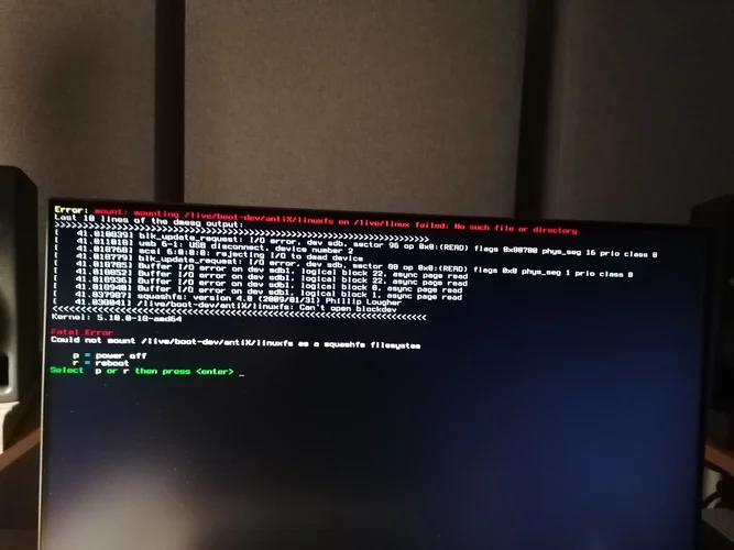

Das Kabel war es doch nicht. Ich kann Ubuntustudio von Stick booten und auch AVLinux. Bei MX Linux kommt aber das hier
Mit der Bootoption iommu=soft komme ich auf den Desktop, aber dann geht auch nix mehr. Programme starten unmöglich. Ich denke da ist auf dem Board ein Controller abgeraucht. Ich versteh's nicht mehr... Kann mir auch nicht vorstellen, dass alle meine Sticks kaputt sind.

Du kannst den defekten USB Controller nicht im BIOS deaktivieren? Netzteil ist ok? Ein Defekt kann seltsame Effekte haben.
  • #56
Ich kann den USB 3 Controller deaktivieren. Teste ich noch. Mir ist nur nicht klar, warum die neue PCI Karte auch nicht funktioniert. Scheint alles ueber eine (defekte) Schnittstelle zu laufen.
Geht: USB 2.0 ports am Rechner, vorderen USB 3.0 Ports am Rechner
Geht nicht: Hintere USB 3 ports am Rechner, neue USB 3. 0 PCI Karte. Beides gleicher Chipsatz.
Alle sticks booten problemlos an einem Laptop.

Mit deaktiviertem USB 3.0 im Bios gehen die hinteren Buchsen gar nicht mehr. Spannung liegt aber an (5 V, 0 A ohne Verbraucher, stabil... kein Hinweis auf Kurzschluss auch nicht mit dem Kabel welches im Verdacht hatte). Nach wie vor trotzdem Fehler beim Booten über die PCI Karte. Ich muß mich mal nach einem gescheiten Kabeltester umschauen.
  • #59
Scheint doch kein Defekt zu sein.
Fuer Mxlinux brauche ich eine Boot option
intel_iommu=off
Damit geht es. Das Problem mit dem Hänger im Bios liegt vermutlich am USB 3 Hub. Eventuell wird der nicht direkt unterstützt. (?)
