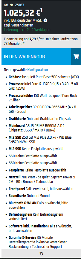

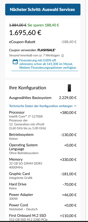

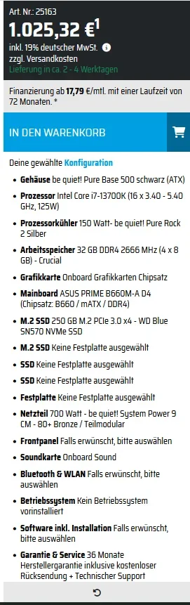

Ich glaube der Tipp mit One.de ist gar nicht verkehrt. Ich habe auch gerade gesehen, dass man ein Paket für 3€ von DHL auch abholen lassen kann. Unterm Strich ist das weniger Stress, als den Rechner selbst irgendwo hinzufahren. Nur der Umgang der Post mit dem Paket schreckt mich noch etwas ab... Ich hab mal bei Lenovo etwas konfiguriert und komme auf 1700€:
Bei One.de
Wegen Linuxkompatibilität sollte es bei Lenovo kein Problem geben. Bei dem anderen habe ich noch nicht geschaut.
Das doch kompletter Müll. Schlechter Speicher, nutzloser CPU mit dem Speicher, CPU ist ein Watt Monster, da wird selbst der Kühler nicht reichen.
