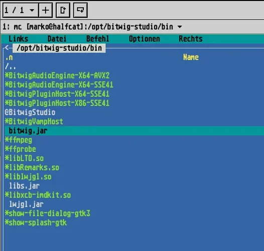

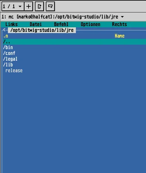

Hier nur damit man das mal gesehen hat:
Alles was *.so ist lief durch nen C/C++ Compiler. Die Audio und Plugin Engine auch, da hab ich auch grad mal ein ldd drauf ausgeführt. (Schauen wogegen das gelinkt ist)
Bitwig als Programm selbst ist ne *.jar Also ein Java Archive.
Ne eigene Java Runtime ist auch installiert, man muss also kein Java vorher auf dem Rechner haben.
Das Haupt Jar File ist obfuscated, also mit nem Prozess so geshreddert das man den Code schlecht Reverse Engineeren kann, ich sehe aber nach Durchsicht der Packages nix was direkt zumindest nach Scala oder ähnlichem riechen würde. Vermutlich ist es tatsächlich einfach direkt in Java geschrieben.

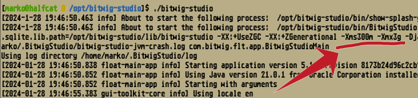

RAM geht auf >8GB und es wird geswappt.
kannst du bitwig mal von commandline starten, das command ist bitwig-studio die binary liegt im haupt ordner der software. Dann kopier mir mal die die ersten paar zeilen des logs bis: "Using log directory /home/marko/.BitwigStudio/log"
Dort printed die Software mit welchem Command dein Bitwig startet, dort stehen werte zur Memory Config drin, schauen wir mal was da bei dir steht.
M.i.a.u.: 123456789876543ggg
  • #227
Das ist der Engine Log:
Und er der Studio Log:
  • #230
Hmmm, das steht bei dir in beiden logs nicht drin. Was ich suche ist das hier:
Ich bin ja auch ein Trottel. Das steht nur im terminal output, nicht im Logfile:
Code:
/home/fox/music_software/opt/bitwig-studio/bin/libs.jar:/home/fox/music_software/opt/bitwig-studio/bin/lwjgl.jar -Dorg.sqlite.lib.path=/home/fox/music_software/opt/bitwig-studio/lib/bitwig-studio -XX:+UseZGC -Xms300m -Xmx3g -Djava.io.tmpdir=/tmp/bitwig-fox -DinstallationRoot=/home/fox/music_software/opt/bitwig-studio -DsplashPid=12502 -Djava.awt.headless=true -XX:ErrorFile=/home/fox/.BitwigStudio/bitwig-studio-jvm-crash.log com.bitwig.flt.app.BitwigStudioMain
  • #231
Code:
Also auch 3GB. Das ist der Max Heap. Wieso kann das Teil bei dir dann 8GB allokieren und in den swap laufen?
