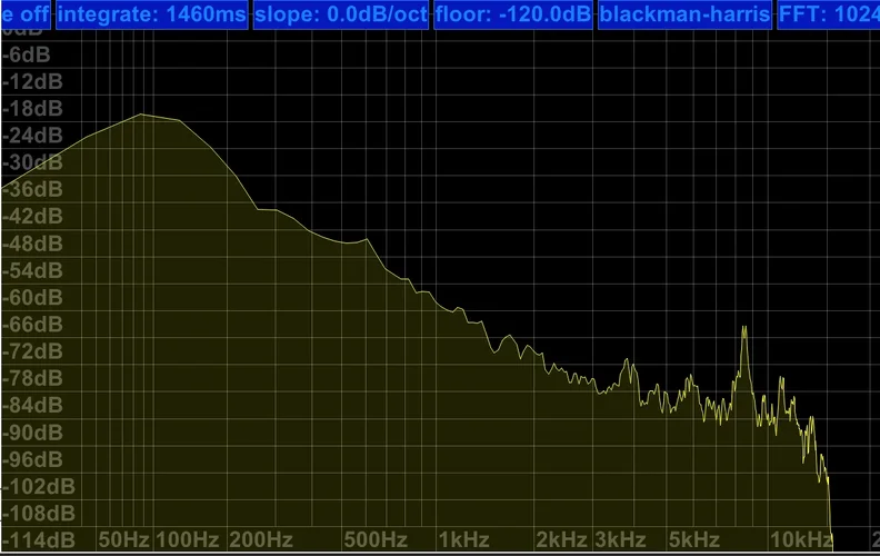

Wenn Du dir den allerersten Durchgang im Loop anhörst, dann merkst Du zB dass da schon shaker mit dabei sind (das sind teile dessen was man für das Rauschen hält). Der Sound selbst ist super einfach. Jeder Monosynth mit Sägezahn und Envelope auf VCF kann das. Aber da ist zb schon mal ein massive Bandpassanhebung bei 8khz. Die macht der Synth nicht. Die kommt vom Channel EQ (der Screenshot stamm vom Zeitpunkt des am schluss liegenden tiefen G! kein Filter Envelope währenddessen!). Das ist sowas von nachbearbeitet.

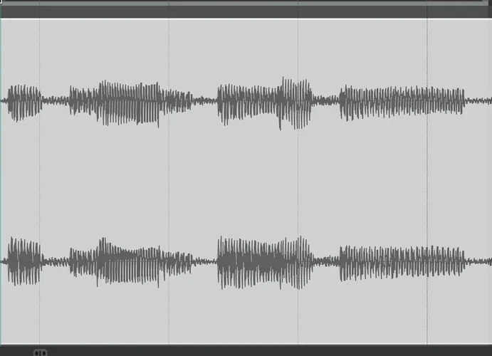

Und hier die Kurvenform: absolut kein Peak beim Notenanfang auf dem Pegel - stattdessen sogar weniger Pegel als nach dem Attack. Und jetzt erzähl mir, das sei nicht bis an die Decke komprimiert...

Die Anhebung bei 8kHz habe ich auch gesehen. Könnte das nicht auch von der Sättigung kommen?

Das ist kein beigemischtes Rauschen. Das ist der Shaker und die aufgedrehten 8kHz im Hall.

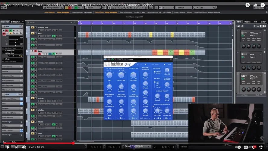

Ich kenne BB's Musik nicht und war bei YT auf der Suche nach was anderem, aber in der Tat sind sehr viele Hinweise in seiner Cubase Videos (s.u.).
Also Fab Filter One, mit Attack und Decay auf fast null und dh. evtl. die Kurvenform. Dazu die Beschreibung, dass er oft den Bass ohne Hüllkurvenmodulation spielt bzw. eine lange gehaltene Note moduliert.
Er sagt, dass er Kompression nicht benutzt, zeigt dann aber einen Dynamic EQ im Einsatz. Und, dass er den Bass mit dem Kick über FF Saturn Sidechaint (von Saturn wohl auch die Verzerrung?). Und in div. anderen Videos (OK, irgenwann fand ich es auch interessant lol) ist sein pre-Mastering Chain zu sehen: viel FF Multiband Compressor etc. Also etwas wiederspruchlich, aber ich verstehe, was er meint: nicht gleich auf jedem Kick einen Compressor etc.
HTH!
