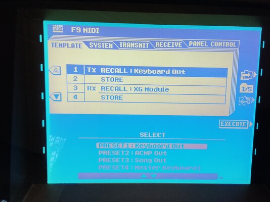

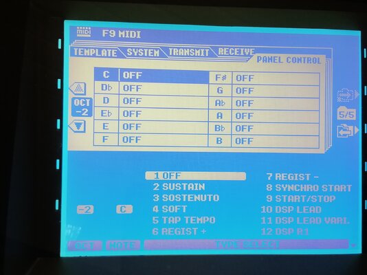

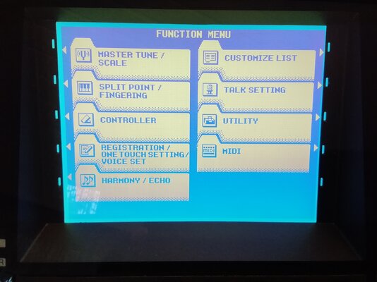

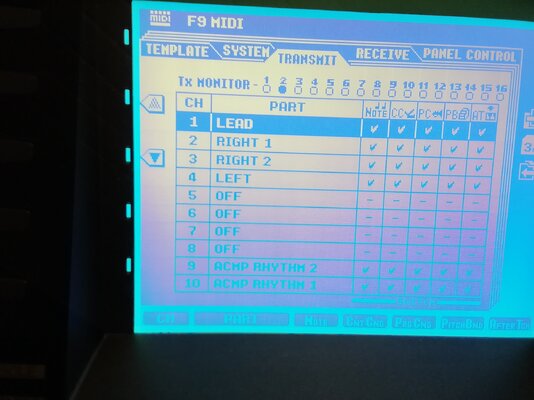

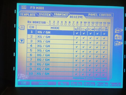

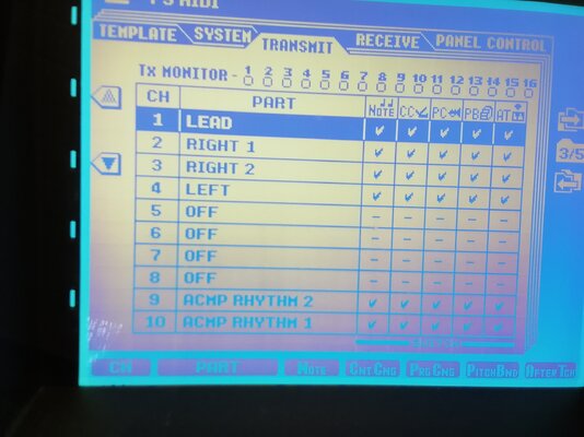

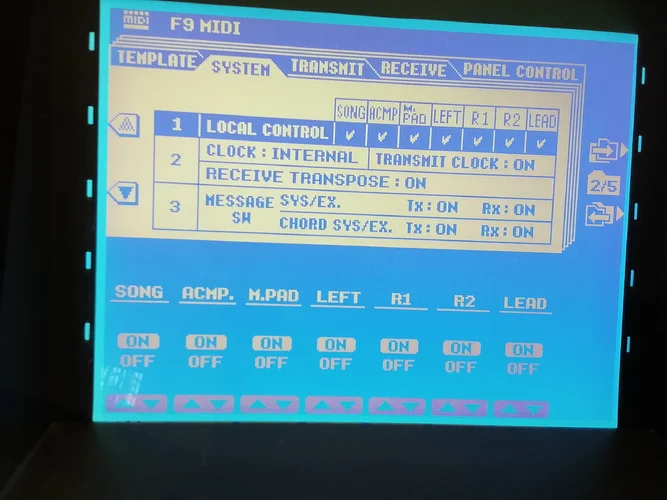

Das sind die derzeitigen MIDI-Einstellungen beim Yamaha PSR 8000.

Hi @tajo_IN,
also eigentlich sind alle Infos in diesem Thread vorhanden:
Du musst das Yamaha und den Korg auf den gleichen Midi-Kanal einstellen.
Beim Yamaha habe ich die Infos im PDF Handbuch auf Seite 135 gefunden.
Dafür ist dein 4. Bild die richtige Einstellungsseite: https://www.sequencer.de/synthesizer/attachments/img_20220115_123545-jpg.127062/
"Lead" ist vermutlich das Keyboard, das musst du bei dem Kanal einstellen auf dem du senden willst.

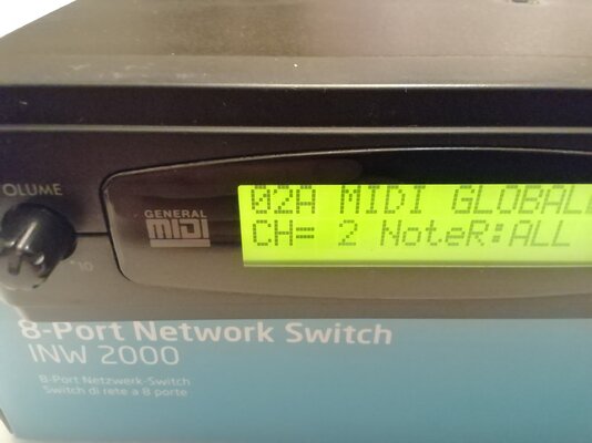

Hallo "Diggs",
habe auf dem Korg 05r/x den Kanal 2 eingestellt, weil beim Tastendruck am PSR 8000 auf dem Tx Monitor der kleine Kreis unter der 2 sich blau verfärbt. (siehe Fotos). Folglich ist das PSR 8000 auf Kanal 2. Auf dem Korg blinkt ständig die 2. Muss ich vielleicht beim Korg 05r/w das ganze noch bestätigen, damit das Blinken von der 2 aufhört?
