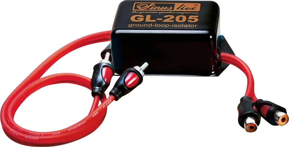

bei mir hat dieser geholfen, ist der TV eingeschaltet sind die Störgeräusche komplett weg:
