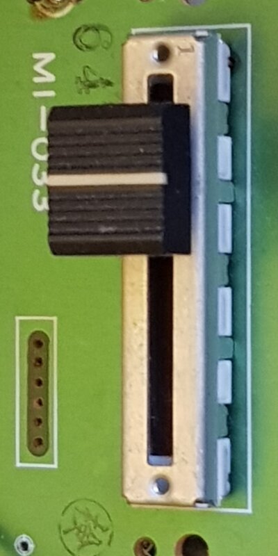

Hier auch Kontakt Tunerspray. Bisher mit Erfolg. Und ein winziges Spritzerchen Silikonöl, damit's fein rutscht. Bei leichten Fällen hilft eine Minute drehen, bei ganz argen Fällen ersetzen oder zerlegen und putzen.
Caig DeoxIT zB. D5.
Edit: Joa, günstig ist das nicht gerade. Man braucht aber auch nicht ne ganze Dose, will wohl dosiert sein.
Habe damit Fader von Crumar Performer / Hohner Hs1/E / Behringer MX8000A gereinigt/geschmiert.
Für Potis: Teslanol T-6 Oszillin
Für Fader: Caig Deoxit Faderlube F56-H6
Mit beiden hatte ich nur beste Erfahrungen gemacht. Funktioniert auch in schweren Fällen.
Bei meinem ARP-2600 bekam ich alle Fader wieder kratzfrei. Ausser bei einem, da hilft nur ausbauen und reinigen, oder Austausch.

Fader mache ich mit Isopropanolspray sauber, danach kommt ein kleiner Sprühstoß Vaselinespray rein. Und dann gibt es noch das sauteure FaderLube von Deoxit. Das nehme ich demnächst mal für die Traveler-Fader von meinem 800DV (siehe Avatarbild).
Ich empfehle ja grundsätzlich ZWEI Schritte .
Erstmal radikal durchspülen, dafür genügt Spiritus oder noch besser flüssiger Silikonentferner aus dem Baumarkt, dafür benutze ich Spritzen und Kanülen aus der Apotheke in verschiedenen Größen. Da braucht man auch nicht sparsam sein und spült viel Abrieb und Staub gleich mit raus ...
Trocknen lassen.
Dann erst mit Hightech Pflegespray den letzten Schritt durchführen und konservieren, fertig.
Das mit dem Ausspülen begeistert mich nicht. Was man da tatsächlich macht ist: Staub und Dreck anlösen, flächig verteilen, wieder antrocknen lassen.
Um Fader wirklich auszuspülen, müsste man ziemlich viel (100ml? mehr?) durchjagen, und der Fader müsste die ganze Zeit mit dem Schlitz nach unten gehalten werden (und auch so trocknen), damit die Pampe wirklich rausläuft. Alle diese Fader kann man wirklich einfach auslöten, aufmachen, wieder verschließen und wieder einlöten. Tut Euch den Gefallen.
Und nochmal (nebenan hab ich es schon geschrieben): typischerweise ist nicht der Dreck auf der Widerstandsbahn das Problem, sondern die Oxidation auf der Metallbahn des Mittelabgriffs.
