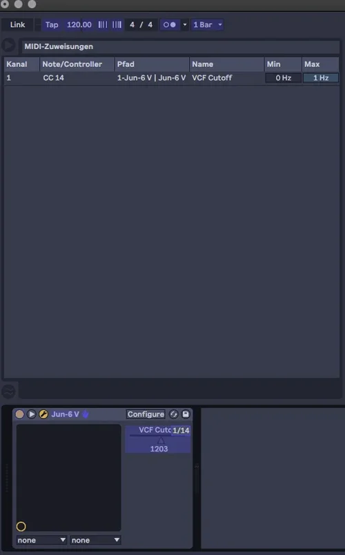

Schau mal im Screenshot den ich gemacht habe. Da siehst Du die Ableton Plugin Oberfläche, wo der VCF Cutoff als Steuerziel zugewiesen ist.
Das erreichst Du, wenn Du den Configure Button bei offenem Plugin Fenster drückst und dann den VCF Cutoff kurz anklickst. Danach steht er als Ziel in der Midi Zuweisung zur Verfügung. Du musst das für jeden Parameter, der per Midi gesteuert werden soll, so zuweisen bei Drittanbieter Plugins.
Dann oben rechts MIDI drücken und den Knopf am Moog bewegen. Dann sollte es gehen. Es kann allerdings sein, dass nichts vom Moog ankommt wenn dort die Paneldaten nicht gesendet werden, bzw. in den Settings auf OFF stehen.

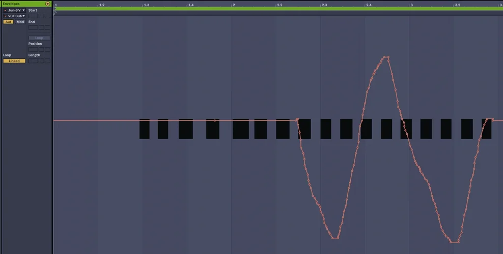

Diesen button , oben neben + drücken Bildschirmfoto 2021-09-26 um 14.06.19.png , den zugewiesenen Knopf drehen und dann ist das Ergebnis zB. das hier:

Diesen button neben + drücken Anhang anzeigen 115400 und dann ist das Ergebnis zB. das hier:

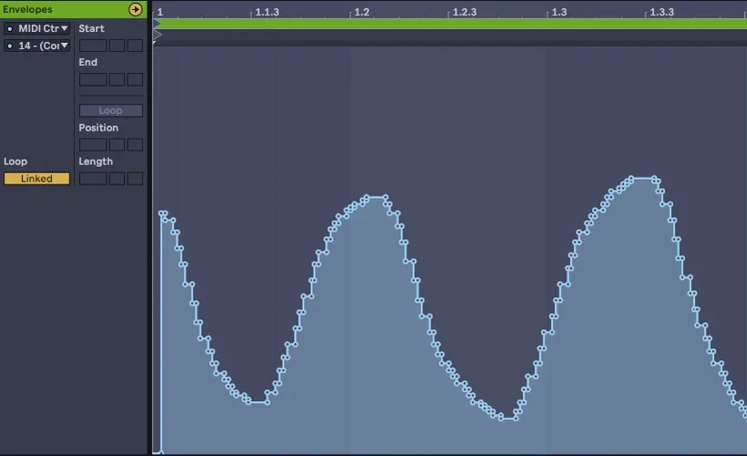

Diese Daten kann man in einem Clip in Ableton entweder von Hand "malen" oder aufzeichnen und wiedergeben. Zum Aufzeichnen der Daten muss man in der Session- oder Arrangement View einen Clip aufnehmen. Der Automationsaufnahme Schalter hat also für diesen Zweck keine Bedeutung, sondern nur der Aufnahmebutton und/oder der Session Aufnahmebutton (kleiner Kreis oben in der Mitte). Je nach aktiver View und Status.
In der Spurautomation werden die Midi Daten nicht angezeigt, sondern sie sind Teil des aufgenommenen Clips. Dort sieht man dann in den Hüllkurven keine Parameternamen, sondern die verschiedenen Midi Control Nummern die von den Knobs gesendet werden, wie zb. hier im Screenshot:
Damit das alles funktioniert, muss das Senden und Empfangen von Midi Controller Daten sowohl in Ableton (Fernsteuerung bei Midi In und Midi Out für Sub Phatty aktiviert), als auch im Sub Phatty aktiv sein.
Damit dabei kein Datenloop entsteht und sich nicht alles aufhängt, sollte man im Sub Phatty die Funktion Local Off nutzen.
