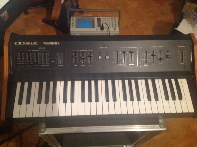

ich habe mir vor kurzem zwei Abenteuer bzw. Baustellen zugelegt. Ein Crumar DS2 und ein Performer.
Beide sind defekt und waren deshalb sehr billig. Die zwei Italiener sind aber sonst optisch ok und bieten m.M. nach genügend Substanz für eine Restaurierung.
In diesem Thread geht es, wie in der Überschrift schon angegeben, exklusiv um den Performer, der DS2 bekommt bei Gelegenheit seinen eigenen Bereich.
Hier möchte ich alle meine Fragen, Informationen und Erfahrungen bündeln, auch im Hinblick auf zukünftige Interessenten.

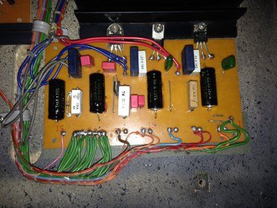

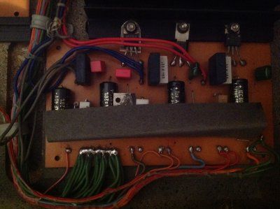

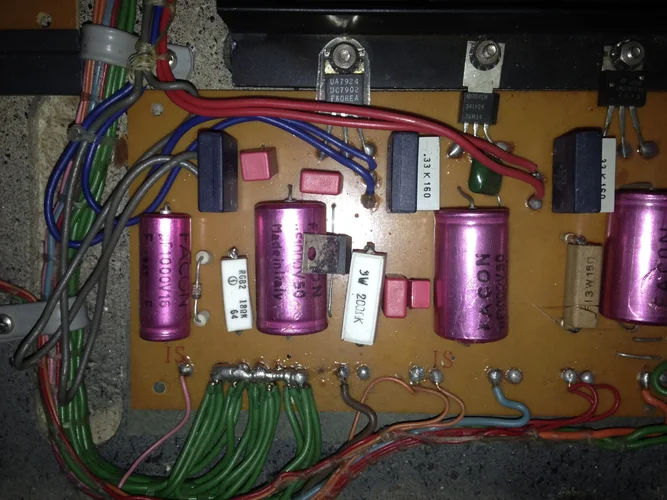

Istzustand: Ich habe den Performer mit einem angeblich "defekten Tongenerator" gekauft, fünf der Fader sind abgebrochen, wie so oft bei diesen Geräten, da sie aus Plastik sind. Die Klaviatur hat etwas abbekommen, d.h. eine Taste hängt etwas tiefer. Das Gehäuse hat Gebrauchsspuren aber kein Rost bzw. Oxidation.
Hier ein Foto:
Einer erster Test ergab, dass der Performer "Töne" von sich gab, er klang ungefähr so nur leiser. :mrgreen:
http://youtu.be/8_7RYgAzs8M

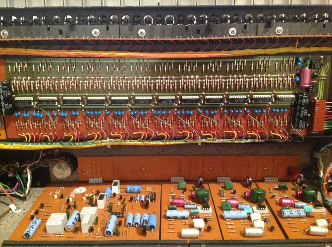

Meine Schlussfolgerung war, es fehlen Teile der Betriebsspannungen, was eine kurze Überprüfung bestättigt hat. Die -24V und die daran hängende -12V Schiene waren tot. Die Hauptverdächtigen waren die verbauten blauen Tantalkondensatoren C2, C3, C10 und C11 auf der Platine P-553.
Die Service Unterlagen inkl. Schaltpläne befinden sich hier: http://www.studio250.fr/docs/Crumar/cru ... manual.pdf
Mein Verdacht war richtig, C3 war defekt und hat wie das Tantal Kondensatoren gerne machen, den Ausgang von dem 79M24 und somit auch den 79M12 auf Masse gezogen. Nach dem Austausch der Tantals spielte der Performer wieder, die Brass Sektion und die Strings waren scheinbar wieder vollumfänglich am Start. (Foto der Änderungen im Dateianhang)
Leider war dies nur für kurze Zeit der Fall, nach einer Weile waren alle G und H defekt, sie machten entweder Geräusche oder gar nichts mehr. Das ganze scheint Temperaturabhängig zu sein. Nach Ausschalten und einer längeren Pause sind alle Noten wieder da, nach ca. 5 Minuten taucht das Problem wieder auf, erst sterben die H, dann danach die G.
Leider mußte ich dann bedingt durch die Feiertage und Urlaub meine Tests verschieben. Das Ganze interessiert mich aber brennend.
Deshalb hier meine Fragen:
1. Woran könnte das Verschwinden der genannten Noten liegen? Das Netzteil hält anscheinend die benötigten Spannungen aufrecht, das scheint es nicht zu sein. Wie gesagt, das Problem scheint temperatur-abhängig zu sein. Hat jemand eine Idee?

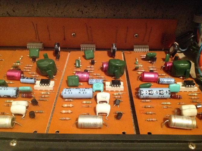

2. Ist es normal, dass die String Abteilung merklich mehr rauscht als die Brass Sektion? Wenn ja, kann man da was dagegen machen, eventuell rauschärmere Ops benutzen?
3. Wo bekomme ich bezahlbare passende Fader-Kappen? Die Fader, also die Schiebepotentiometer sind von Piher, ich glaube ich habe eine preiswerte Quelle dafür aufgetan, so dass ich nicht Second Hand Fader per ebay aus den Staaten zu Mondpreisen importieren muss. Wenn das klappt, werde ich meine Quelle hier benennen.

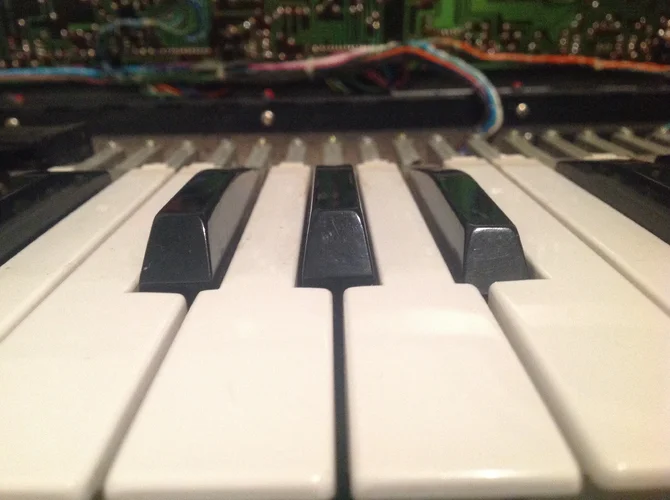

4. Hat jemand eine Idee wie ich die etwas durchhängende Taste heilen kann? Kann man das zurechtbiegen oder besser die Taste austauschen? Geht das einfach?
5. Ich habe auch festgestellt, dass wenn ich stark die Tasten drücke anscheind mechanisch eine weitere Taste gedrückt wird. Was passiert da, wie funktioniert das Ganze und wie stelle ich das ab?

Die Strings rauschen in der Tat mehr als die Brass Sektion.

Dass beim Verformer einzelne Töne ausfallen, dürfte entweder auf Probleme in der Teilerstufe oder auf den Top Octave Generator für den jeweiligen Ton zurückzuführen sein. Hast Du mal geschaut, ob der jeweils höchste Ton zu hören ist, nur nicht die, die weiter unten liegen auf der Tastatur? Dann dürfte es höchstwahrscheinlich ein Teiler-IC sein. Keine Ahnung, wie die das bei Crumar geregelt haben. Ich hatte Ähnliches mal bei einer Farfisa Compact -- da war ein Transistor defekt, die Sperrschicht, wie man es mir erklärte: War die Orgel kalt, funktionierte der Transistor nicht, war die Orgel aber auf Betriebstemperatur, verschwand das Problem auf mystische Weise. Das machte die Fehlersuche nicht gerade leichter...
Wenn auch die höchste Noten von G und H auf der Tastatur nicht zu hören sind, dürfte es der TOG sein -- ich weiß auch hier nicht, was Crumar verbaut hat, aber ich habe hier einen Restbestand an Ersatzteilen aus einem geschlachteten Trilogy, vielleicht ist da ja was bei, was Dir nützen kann.

Tastaturen sind, gerade bei italienischen Geräten, im Prinzip nicht reparabel, ohne das Risiko einzugehen, einen noch größeren Schaden anzurichten. Wahrscheinlich sind entweder Tasten mechanisch verzogen (durch einen Schlag z. B.) oder irgendwelche Weichmacher fällen aus, die die Mechanik verkleben. Die Tastatur von meinem PPG Wave 2 ist aus Italien -- und sie ist der allerletzte Billigranz.

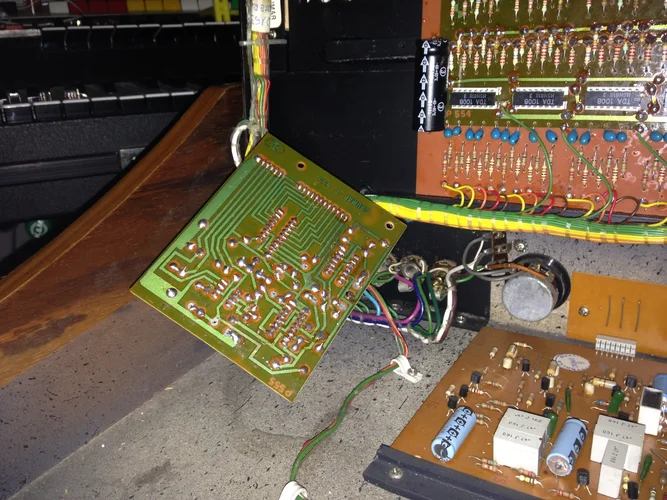

Ich habe heute die Schaltpläne studiert und schon einige Ideen wie ich die Sache angehe. Starten werde ich bei dem Mostek 50240 Top Frequenz Generator welches man als IC2 auf der Platine P-555 findet. Die Beine des ICs sind schwarz angelaufen, es sieht so aus als ob der Silberanteil heftig oxidiert ist. Das ist nicht gut und führt vielleicht durch Erwärmung zu schlechten Kontakten an den Materialübergänge. Hier ist eine Putzaktion gefragt.
Datenblatt Mostek 50240 http://pdf.datasheetcatalog.com/datasheet_pdf/mostek/MK50240N_to_MK50242P.pdf
Falls ich da nichts bewirken kann, sind die Hüllkurven und Waveform Generatoren dran, die zwölf TDA 1008 finden man unübersehbar auf der Platine P-554. Hier findet man auch die beiden Ausgangs-OP auf der rechten Seite, mit dehnen man vielleicht das Rauschen der Stringabteilung durch Upgrade verbessern kann??

Hier werde ich spätestens den Fehler durch messen oder schlichtes Ausprobieren finden, indem ich versuche durch Umstecken der TDA 1008 den Fehler zu verschieben. #think positiv on#
Dann kann ich mich um den Attack und Decay von der Brass-Sektion kümmern, hier gibt es auch Handlungsbedarf, wie ich gestern endeckt habe. :selfhammer: Die beiden Fader zeigen keine richtige Wirkung vielleicht sind sie wirklich defekt oder das Problem liegt auf der Platine P-557.

PS: Das Foto zeigt mein Tastatur Problem, die rechte schwarze Taste hängt etwas durch und lößt wohl manchmal auch aus, wenn sie nicht gedrückt wird.

Spannendes Projekt und wie ich sehe, hast Du schon den rechten Dreh raus. Ich vermute auch Kontaktprobleme wegen des Alters. Deoxit hast Du schon im Hause?
Es sind ja noch jede Menge Tantals verbaut, die kannst Du mit dem Durchgangsprüfer Deines DVM mal schnell auf Kurzschlüsse prüfen.
Wenn Du ein Oszi hast, miss die Spannungen ab Netzteil. Wenn die Elkos dort ein wenig gealtert sind, so kann das zu Rippeln und sonstigem Dreck auf der Spannungsversorgung führen.
Die String Section geht ja permanent durch einen Ensemble Effekt mit TCA350Z 185-stage BBDs. Dort kommt das Rauschen her. Die Op-Amps dort und vor allem auch Transistoren gegen "moderne" mit weniger Rauschen zu tauschen könnte noch spannend werden. Hier gibt es noch Info zum Ensemble Effekt: http://www.lenham.clara.net/sound/crumar_rack.html
Die Probleme mit Attack und Decay von der Brass-Sektion könnten von den Elkos in der Schaltung kommen. Wenn dort das Elektrolyt verdampft ist, so wird Attack und Decay immer sehr kurz sein, egal wie die Potis stehen.

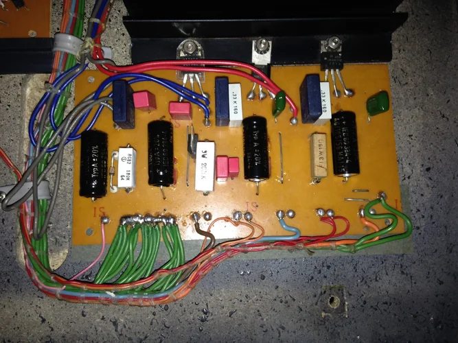

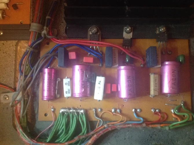

An das Netzteil gehe ich noch einmal ran, das wird grundsätzlich recht warm und die Spannungsregler sind die kleinen M Typen, die würde ich gerne gegen reguläre 78xx und 79xx austauschen. Die Elkos auch, wenn man schonmal dran ist.
Was mir auch nicht gefällt ist das der 79M12 mit seiner Kühlfläche auf einem Elko direkt aufliegt, quasi als Heizung (siehe Netzteil Foto), das will ich ändern. Ich glaube diese Änderungen werden den Crumar für die Zukunft betriebsicherer machen.
Ich habe mir im Schaltplan den BBD Ensemble Effekt angeschaut, da wird das Rauschen herkommen! Alles diskret m.E., das erfordert etwas Mut da was zu ändern. Ich kenne mich nicht aus mit solchen Schaltungen, ist das Rauschen nicht der eigentliche Grund gewesen, das man später dann BBD Effekte mit Kompander Schaltungen ergänzt hat um das SNR zu verbessern? Was sich direkt aufdrängt ist ein Mod, dass man die Brass Section auch dadurch laufen läßt, oder? Na ja, erstmal Original Funktion herstellen. :mrgreen:
Sage ich ja. Das Rauschen kommt aber eher aus dem BBD als aus den Transistoren. Du könntest mal die 3 BBDs aus den Fassugen ziehen und den Audio In mit Out brücken, dann hörst Du das Rauschen der Restschaltung. Was aber genau In und Out beim TCA350 in DIL sind, müsstest Du selber ausmessen. Vom Schaltplan her ist das nicht ganz klar. Das Teil hat ja 8 Beinchen, im Schaltplan sind nur 6 eingezeichnet. Warum dort eine 14 Pol Fassung drinnen ist, auch im Gerät?

Im Augenblick kämpfe ich gerade mit dem 50240, hoffentlich ist der nicht im Eimer! :roll:

Hab jetzt nicht alles durchgelesen, aber kurzer Kommentar zum Rauschen: das sind die TCA350. Ich hatte bei meinem Hohner Logan String das gleiche Problem. Die BBDs haben schon noch funktioniert, aber haben gerauscht wie die Sau und einer hat sogar ein Lagerfeuerknistern von sich gegeben.
Ich hab dann new old stock 350er bei Wutierson gekauft (http://wutierson.com/en/home/parts/tca350-14-2-detail). War teuer und hat aus Spanien ewig gedauert.
Aber das Rauschen ist jetzt mit den neuen 350ern fast weg, und die Strings klingen auch deutlich präsenter!

Erfolg!
Manchmal sind die Dinge nicht so wie sie erscheinen, unabhängig davon wie stark man das auch möchte!

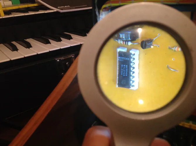

Ich hatte ja das Problem mit den nach einer Weile verschwindenden Noten. Es sah sehr schnell nach einem Kontaktproblem am Mostek 50240 Frequenzgenerator aus, man konnte durch Drücken und Rumfummeln an dem IC bzw. Sockel die fehlenden Frequenzen manchmal kurzzeitig reanimieren.
Das sah nach einem leicht zu lösenenden Problem aus, ich habe das IC ausgebaut und gründlich gereinigt genauso wie den Sockel und dann alles wieder zurück gebaut. Das Ergebnis war das Gleiche, das Problem war immer noch da, nichts hatte sich verändert. Also, das Ganze nocheinmal, ich ginig immer noch von einem schlechten Kontakt zwischen IC und Sockel aus. Dann habe ich zusätzlich, nach Ausbau der Platine, die Lötstellen des Sockels kontrolliert. Hier sah auch alles gut aus, trotzdem war das Problem immer noch da, ich wollte schon den Sockel austauschen.Ich war mir sehr sicher, dass es ein Kontaktproblem war...
Dann habe ich doch das Oszi geholt und den 50240 durch gemessen und er war natürlich defekt, die betreffende Frequenzen waren schlicht nicht vorhanden nach einer gewissen Aufwärmzeit, ouchhh! :selfhammer:
Ich brauchte eine Weile um darauf zu kommen, dass in dem DS2 (der zweiten Baustelle) in der Stringabteilung auch ein gesockelter 50240 steckt. Mein Abenteuer konnte weitergehen und nach kurzem Umstecken hatte ich den vollen Sound, alle Noten waren dauerhaft zurück!

Ich habe weiter an meinem Performer gearbeitet, meine Erkenntnisse möchte ich hier kurz dokumentieren.
Ich hatte ja die Probleme mit den fehlenden Notem was ich glaubte durch den Austausch des 50240 gelöst zu haben.
Das war nur zum Teil richtig, die As waren jetzt stabil da, die Hs waren aber nach kurzer Zeit wieder weg!
Ich konnte durch Drücken des ICs kurzzeitig die Töne zurückbringen, was mich erneut darüber nachdenken lies, den IC Sockel auszutauschen. Nach genauem Hinschauen wurde mir aber klar, was da wirklich los ist.
Auf der Rückseite der Platine des 50240 sah man, dass einige Bauteile sehr lange Anschlussdrähte hatte, die entweder durch die dahinterliegende metallische Gehäusekonstruktion kurzgeschlossen wurde oder mechanisch durch die Drahtenden Leiterbahnen kurzgeschlossen hatte. Nach einer "Rasur" der zu langen Drahtenden war das Problem tatsachlich beseitigt!
Für das Protokol, die fehlenden Töne hatten also zwei Gründe, einmal der Teildefekte 50240 ( auch im DS2 geprüft) und die eben genannte mechnische Situation.

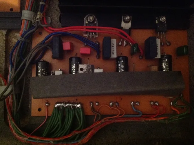

Danach habe ich mich noch einmal um das Netzteil gekümmert. Ich hatte schon vorher die Tantals gegen Folien Kondensatoren getauscht. Diesmal habe ich alle 1000uF Elkos gegen neue F&Ts ausgetauscht, was ein wenig die sporadisch auftauchenden Geräusche reduziert hat und sicheren Betrieb für lange Zeit garantiert.
soderstrom
soderstrom
Hardlöter
Beim Austausch der Elkos ist mir folgendes aufgefallen. Die Elkos sind festgeklebt, man muss sie mit dem Schraubendreher raushebeln, der Kleber hält erstaunlich gut! Der Spannungsregler für die negative 12Volt Schiene, wie auch zum Teil die Lastwiderstände müssen gegen über der Gehäusekonstruktion isoliert werden, was im Originalzustand durch einen dunkelgrauen Karton realisiert wurde. Dieser war bei mir lose im Gehäuse zu finden, hier hat der Kleber nicht mehr gehalten. Ohne diese Isolierung treten komische Effekte auf, zum Teil erklingen willkürliche Töne. Der 7912 muss abgewinkelt werden, so dass alles schon passt!

Ich werde jetzt noch zwei Spannungsregler tauschen obwohl sie alle noch funktionieren. Einseits, weil sie zum Teil nicht mehr so verlässlich ausschauen, anderseits um Wärme- bzw Stromreserven für Upgrades zu schaffen.
Gestern habe ich den Performer ordentlich angetestet, das Ding klingt echt cool und ist erstaunlich vielseitig für die wenigen Knöpfe! :lol:
Jetzt muss ich mich um die Attack und Release Reglung der Brass Sektion kümmern....
soderstrom
soderstrom
Hardlöter
ppg360 schrieb:
Super Verarbeitung!
Michelangelo, Leonardo, Geotto oder Donatello wären stolz darauf.
Haha, ja zum Teil etwas gebastelt! :mrgreen:
Grundsätzlich läßt sich an der Kiste gut arbeiten, man kommt überall dran, alles ist gesockelt und sehr übersichtlich.
Macht Spaß!

Spannend ;-) Was bitte sind F&T Kondensatoren? Woher kommt die Idee, die Tantals durch Folienkondensatoren zu ersetzen?
In Sachen Isolation der Spannungsregler im TO-220, da nimmt man auch Glimmerscheiben, siehe hier:
viewtopic.php?t=17332
soderstrom
soderstrom
Hardlöter
F&T sind Fischer und Tausche Kondensatorem aus Deutschland, die u.a. bei Röhrenbastlern beliebt sind, da sie auch ein großes Sortiment von axialen Kondensatoren mit hoher Spannungsfestigkeit anbieten. Die haben ein gutes Preis-Leistungsverhältnis, ich verbaue die schon über Jahre, bisher keine Ausfälle. http://www.ftcap.de
Die Tantals habe ich duch gleichgroße Folien Kondensatoren ausgetauscht, da sie m.M nach länger halten und dieser Anwendung auch funktionieren, oder?
Bei dem Spannungsregler habe ich mich wohl undeutlich ausgedrückt. Die Isolation muss vom "Kühlblech" des Spannungsreglers gegen den von oben kommenden Gehäuserahmen der Klaviatur bzw. deren Matrixplatine stattfinden, nicht gegen den Kühlkörper.
Es handelt sich um den einzeln aufrecht stehenden 7912, der ist nicht auf dem Kühlkörper wie die anderen montiert ist.
Bei diesem muss man das "Kühlblech" auch rechtwinklig abbiegen, dann passt er unter den Karton-Isolator.(siehe Bild)

Hallo alle,
ich klinke mich hier mal in den alten Thread mit ein, weil ich hier genau das selbe Prozedere vor mir habe:
Restauration eines Crumar Performers UND eines Crumar DS-2. Vielleicht gut, dass für die Nachwelt hier festzuhalten.
Ist eine längere Geschichte: den DS-2 habe ich vor über 10 Jahren im Tausch gegen eine alte Echolette-Gitarrenbox bekommen, leider war und ist er seit je her defekt und steht herum. Den defekten Performer hab ich vor ca. 10 Jahren auf Ebay geschossen, um diverse Teile im DS-2 zu verbauen, was aber nie geschehen ist.
Der Performer machte also keinen Mucks. Wenn man ganz genau hinhörte, dann konnte man jedoch ein sich von RATE abhängiges, modulierendes Grundrauschen ausmachen und die LFO-LED blinkte entsprechend.
Jetzt hat es mir keine Ruhe gelassen und ich habe mich mal drangesetzt.
Der Performer hatte die gleichen Startschwierigkeiten wie soderstrom:
Kein Saft auf den -24V und -12V Schienen. Zuerst vermutete ich einen defekten Spannungsregler, wobei ich zuerst glaubte, dass die Kunststoffisolierung am linken Transistor ein Beweis einer vorherigen schlechten Reparatur sei. Ich glaubte, dass der Spannungsregler mangels gutem Kontakt zum Kühlblech einfach mit der Zeit zu heiß wurde. Aber: nach Austausch immer noch gleiches Szenario.
Deine Fotos zeigen ja auch die Plastikfolie unter dem Spannungsregler, das gehört wohl so und dient als elektrische Isolierung zum Gehäuse.
Nach Austausch der C2,C3, C10 und C11 auf P-553 gegen etwas abenteuerlich gebastelte 3-er-Huckepack-Folienkondensatoren mangels richtiger Werte tönt der Gute nun wieder. Der Totalausfall der originalen Kondensatoren hat die Schiene wohl auf Masse gezogen.
Nach einiger Recherche scheint dies wohl öfter zu passieren. (vgl. http://www.vintagesynth.com/forum/viewtopic.php?f=24&t=79588)
I checked the power section and I noticed that the condesantore Tantalum 2.2 uf 50v broke
sending short also the fuse supply output ..
Und hier: http://sounddoctorin.com/synthtec/crumar/performr.htm
I had power supply problems with mine when I got it. Bad regulator or like that. Another with your standard tantalum capacitor shorted before -24V regulator.
Nachdem ich nun einige Tage den Performer durch meinen Compact Phasing A gejagt und mich daran erfreut habe sind noch folgende Baustellen offen:
- Der Master-Volume Slider ist wohl hinüber. Er geht nur bei Maximalausschlag. Generell finde ich die ganze Maschine relativ leise, verglichen mit anderen Line-Level Instrumenten. Ist das bei Deinem Performer auch so, soderstrom? Möglicherweise liegt’s aber auch am defekten Volumeregler, werde ihn jetzt mal überbrücken und berichten.
Hast Du eine Quelle zu den Piher(?)-Slidern auftun können?
- Manchmal sind alle FIS-Tasten um einiges lauter als der Rest. Sie hören sich auch dann eher an wie eine Squarewave, recht rough und nicht so weich.
Einziger Workaround ist das Drücken ALLER Keys gleichzeitig. Danach spielen sie wieder normal.
Mein Verdacht ist ein weiterer defekter Kondensator, der sich beim Drücken aller Tasten irgendwie wieder entlädt.
Zum Glück hatte ich noch eine ganze Tüte voller 4,7uF Elkos, die wollte ich eh schon lange mal verbraten.
Ich habe nun alle Kondensatoren (50+!) im R-C-Tiefpass nach den TDA1080 und einige um den MOSTEK Top-Octave-Generator herum ausgetauscht, aber der Fehler ist nicht weg. Irgendwelche Ideen?
- Bei den tiefsten Tönen schwingen recht sind ausgeprägt harmonische Obertöne mit (die Oktave). Besonders gut merkt man das, wenn man den Mastertuning-Poti auf Anschlag dreht (downtune) und das Instrument tief spielt. Ich bilde mir ein, dass das vor dem Kondensatortausch nicht so war, aber bin mir nicht sicher. Könntest Du das an Deinem Gerät mal für mich gegenchecken? Das wäre nett!
- Desweiteren stimmt irgendwas mit dem Release nicht, manchmal sustainen alle Noten viel zu lange. Das geht dann erst nach wildem Hin-und Herschauten zwischen BRASS und STRINGS weg. Ich werde wohl auf den Boards nun auch mal die Kondensatoren unter die Lupe nehmen.
Tantals sind bei mir auf jeden Fall erstmal unten durch.
Werde hier den weiteren Verlauf berichten, danach ist der DS-2 dran. Vielleicht hilft das dem Nächsten dann so wie mir Dein Bericht geholfen hat.
