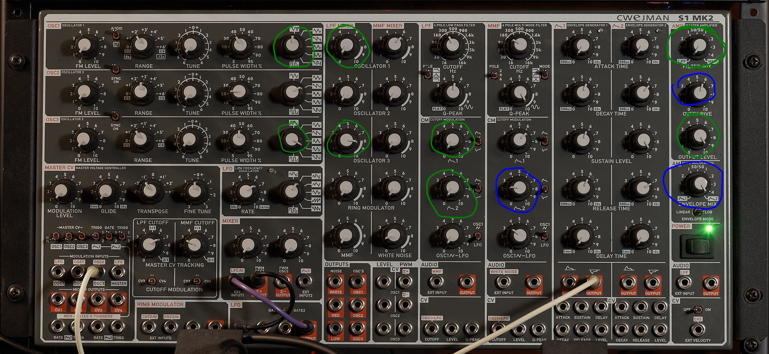

Mein Cwejman-S1 hat einige Knisterpotis, die ich gern reparieren lassen würde (nein 100 x drehen hilft nicht wirklich). Aber allein bei den Kosten für den versicherten Versand musste ich schlucken. (ca 90€ von D->NL)

im übrigen, weil es ja die Anschuldigung gab ich würde mein Instrument schlecht behandeln : Schneiders meinte es gab extrem viele Potitäusche
Die Reparaturkosten finde ich jetzt nicht überzogen, sofern die 245,- inkl. Material und MwSt. sind. Meine letzte Heizungswartung kam mich teurer. Würde mich freuen, wenn die Qualität der neuen Potis nun auch besser ist, als die der alten...

das entspricht was ich erwartet habe. Find ich angemessen und ja ich hoffe auch das die neuen Potis besser sind.
