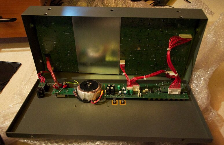

ich hab eben versucht die Rackseitenteile des S1 abzuschrauben, 1 Schraube will sich immer noch nicht lösen und bei einer anderen fiel tatsächlich eine Mutter ab und natürlich ins Gehäuse :mad:
hat jemand schonmal den S1 aufgeschraubt - gibts da irgendwas zu beachten?

ah gut - hab ihn gerade gelöst und mich gefragt ob ich jetzt schon alle Potis abnehmen muss
so Deckel ist ab - Corpus Delictus kam mir sofort entgegen :roll:
innen siehts übrigens so aus:
sehr übersichtlich. Vielen Dank für das Bild, denn ich war auch in letzter Zeit neugierig wie es innen aussieht!

Mist. Jetzt weiß was da abgefallen ist. Seht euch das bild genau an und guckt mal die seitlichen Schraublöcher an...
genau bei einem fehlt so ein Schraubring, der die Schraube festhält ... genau der war ins Gehäuse gefallen.
Jetzt sitz ich hier in Stuttgart, wollt die Rackohren wieder dranschrauben und merke das die eine Schraube nicht mehr hält
:doof: :doof: :doof:

Na, kannste da nicht einfach 'ne Mutter dran machen? :denk:
doch könnte ich, dazu bräuchte ich aber n passenden Schraubenzieher für die Gehäuseschrauben und ne passende Mutter
weder das eine noch das andere hab ich hier - wenn ich dann wieder zu hause bin, kann ich die Mutter wieder dranschrauben - aber mich nervt nunmal die Tatsache das ich rumschrauben muss

Klebeverbindungen sind nichts Ehrenrühriges: Die Muttern für die Schrauben zur Befestigung der Rackohren sind auch bei Serge innen am Gehäuse verklebt.

Wennst doch selber kleben willst ... vergiss Sekundenkleber.
Nimm einen Epoxy Metallkleber, 2 Komponenten. Von Loctite heisst das z.b. Liquid-Metal.

ah ok - danke. Mal sehen - wegen der Kratze-Potis wollt ich ihn aber sowieso schon länger einschicken, bei der Gelegenheit kann Wowa das gleich mitmachen
