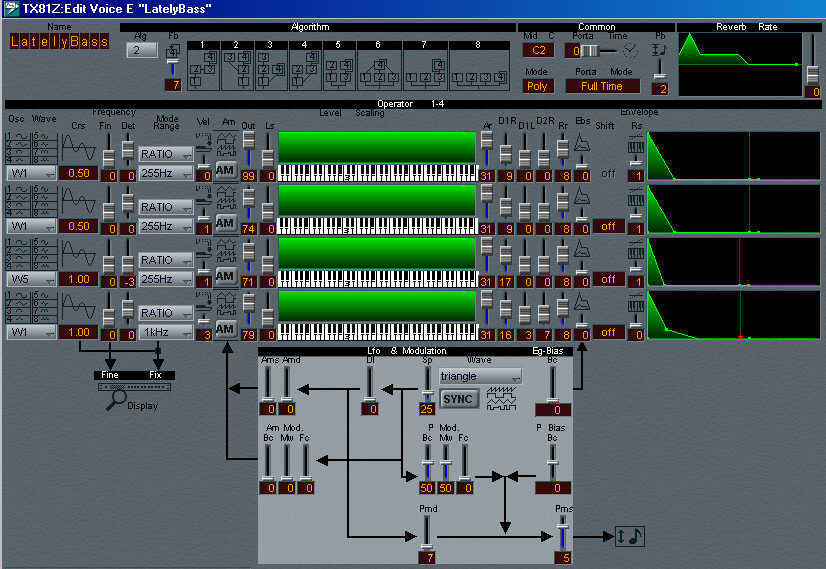

Beispiel:
http://synthmania.com/tx81z.htm
Den Sound findet man in vielen der 4-Operatoren FM Synths. Yamaha FB-01, DX 21, TX81z, etc, etc ... nennt sich "Lately Bass" oder auch "Solid Bass".
Ist generell auch mit den Softwareplugins wie zB. FM-7 oder FM8 machbar.

also auf den anderen fm synths die nur sinus haben ist er als solid bass auch drauf...
Der Unterschied ist minimal und betrifft auch nur einen Operator, aus diesem Grund hat die TX81z Version (Lately Bass) vielleicht ein klein wenig mehr Schwebung als die Versionen (Solid Bass) die mit nur mit Sinus Wellenformen arbeiten, der Unterschied liegt aber imho im Bereich von Floehe husten hoeren.
