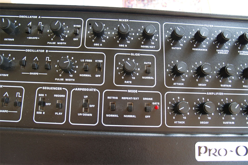

Ich löse dann mal auf ;-)
er hat mir selbst mal gesagt bzw. im Studio gezeigt wie sehr er den Pro One und dessen Sequencer liebt.Damit hat er die meisten seiner "Bleep" Sequencen damals gemacht.Die Chancen stehen gut das das dann hier auch so ist,denke ich mal.

Schau mal bei Crabman, da steht ProOne - sowas in der Art hatte ich ja vermutet - einfache Sequenz und eine Pause -
das ist alles. Egal womit, es ändert sich an der Sequenz selbst nichts - probier's aus - ist eine Klangeinstellungssache. Ich wiederhole..
Also das kannst du glauben oder nicht. Aber es ist leider so, tut mir leid. Die Struktur ändert sich eben nicht.
Nur die Parameter des Klanges. Ich habe selbst schon einige solcher Sachen gemacht. Die Wirkung kommt durch diese zustande.
