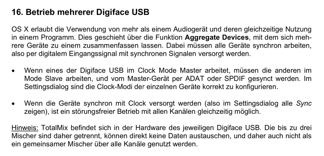

Ich habe das digiface usb,
Habe erst gestern ein Bild gesehen (youtube?), da waren 2 digifaces nebeneinander. Also wird man am Mac auch 2 gleichzeitig betreiben können?
Die Frage ist nur, wann der USB am Rechner zum Flaschenhals wird?

@JohnMac Diese Variante mit 2 Stück RME digiface USB hatte ich auch auf dem Zettel. Ist mir aber zu "nerdig".
Ich habe da die Vermutung das dieses Konstrukt nicht stabil läuft.
