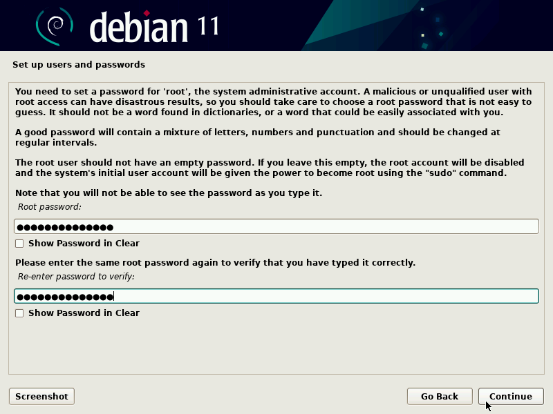

Was hat es eigentlich mit dem su - auf sich? Das fiunktioniert bei mir nicht. Ich kann mich nur mit "sudo -s" als root anmelden.
  • #45
Ich hab kein root passwort. Ich habe bei der Installation einen namen und ein passwort angegeben. Mit dem Passwort logge ich mich ein und mit dem gleichen passwort kann ich mich auch als root anmelden. Es würde gar nicht nach einem anderen passwort gefragt
  • #47
Liegt an der Installation. Hier erklärt.
Calamares-Installation: Hier gibt es keine Möglichkeit, ein root-Passwort festzulegen. (Das Passwort ist auf ungültig gestellt, ein root-Login daher unmöglich.) Dafür hat der Standardbenutzer sudo-Rechte und kann mit sudo -s und der Angabe seines Passworts in den root-Modus wechseln.
  • #48
Das "su -" ist die "echte" UNIX Root Anmeldung IMHO, ist also eher alt.
Dieses Root Account erhält man nur wenn man das bei der Installation von Debian auch bei der Frage: "sudo oder Root" "Root" auswählt. Du wirst bei jeder Neuinstallation gefragt ob du ein Root Account haben willst oder sudo. *1)

4.2.9. Administrator-Passwort
Das Root-Konto des Superusers ist für den Administrator des Rechners reserviert und wird während der Installation automatisch erstellt; deshalb wird ein Passwort angefordert. Der Installer fragt auch nach einer Bestätigung des Passworts um Eingabefehler zu verhindern, die später nur schwer zu berichtigen wären.

  • #50
Nein, bei einer Calamares Installation läuft das anders. Steht oben in dem link. Ich hab den graphischen Installer gewählt, was piepeinfach.
  • #51
Wenn Sie hier kein Passwort für den „root“-Benutzer festlegen, führt das zur Deaktivierung dieses Kontos, aber später wird das sudo-Paket installiert, damit administrative Aufgaben auf dem neuen System durchgeführt werden können. Standardmäßig wird in diesem Fall der erste auf dem System eingerichtete Benutzer die Berechtigung erhalten, den sudo-Befehl zu verwenden, um root zu werden.
