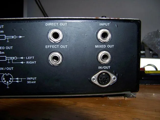

Raus gehe ich über Mix oder Effekt. Wenn ich dort eine Stereoklinke einstecke kommt über den rechten Kanal Output, egal ob Reverb oder Echo. Nutze ich ein Monokabel (Kabel ist auch in Ordnung ;-) ) kommt nichts. Die Schaltpläne von dir sind für Geräte ab Nummer 12001, meins is ein 11ker. Da sind die Ausgänge anders. Hier die Rückansicht:
Aaah! Bei meinem sind hinten fünf Mono buchsen
L-Mix
R-Mix
L-Eff
R-Eff
Original
Was kommt denn vorne bei der Ausgangsbuchse raus (bei Mono, bzw bei Stereo-Klinke)?
Dann frag mal bei Dynacord, ob Du das Service Manual kriegst. Ich hab da letzthin erst wieder eine Supportanfrage über die Webseite von denn gestellt, und ziemlich schnell eine Antwort mit dem gewünschten Schaltplan bekommen. Anrufen in Straubing nützt nix, denn das Schaltplanarchiv ist wohl inzwischen bei Bosch im Württembergischen - aber die Leute dort sind auch wahnsinnig hilfsbereit.
Die Buchsen vorn sind analog zu denen hinten: Input mono, Mixedout stereo - hier: bei Monoklinke nichts zu hören, bei Stereoklinke nur rechter Kanal.
Und nochmal zur Frage, was der "Techniker" gemacht hat: er hat alles durchgemessen und konnte keinen Fehler finden. Wie auch, wenn das Gerät ansich funktioniert? Er meinte, er könne ohne detailierten Plan das entsprechende Bauteil/IC etc. nicht ausfindig machen.
