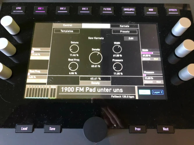

Mal ein ganz "normaler" Patch, aus der Kategorie "immer gut zu haben"...
(Anm.: Setzt allerdings die Beta 2.0 voraus, da es auf dem Saw Kernel Template basiert (- aber das haben hier eh' schon die meisten, oder?))
  • 01900-FM Pad unter uns.zip
  • FM Pad Unter uns.mp3
