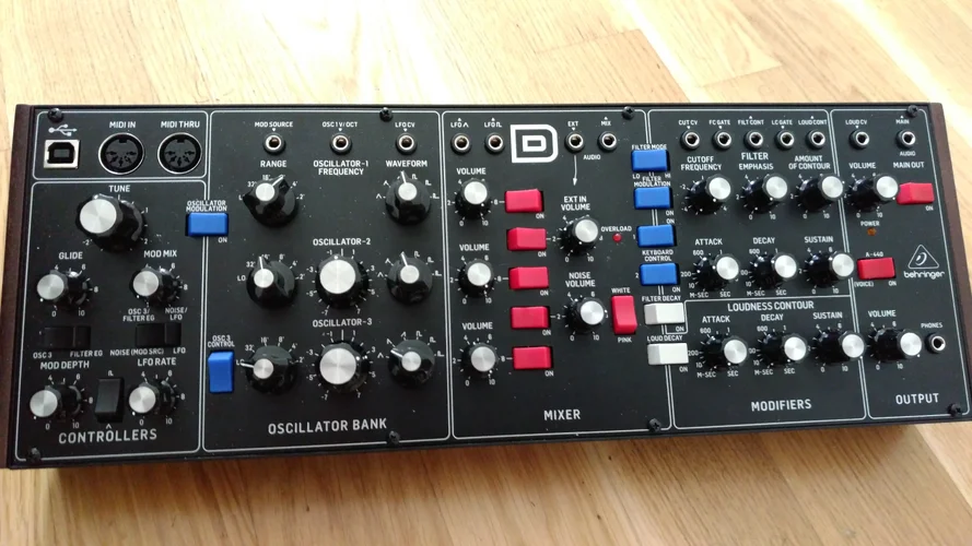

Ich denke, ich habe das gleiche Problem. Model D per MIDI über Keystep und parallel dazu das Patchkabel in den Cutoff-Eingang für Velocity-Steuerung hatte bei mir auch ein seltsames Hüllkurvenverhalten (falsches Ausklingen/Knacken) zur Folge. Deshalb wollte ich es komplett per CV/Gate probieren, was grundsätzlich auch problemlos funktioniert - ich kann aber halt nur die Amp-Hüllkurve triggern und mangels Splitter nicht die Filterhüllkurve parallel und hatte gehofft, da gibt es einen einfacheren Weg bzw. einen globalen Gate-Eingang.
Wann tritt das Knacksen auf? Beim Note-Off? Was liefert der der KS beim Note Off für Werte für die Velocity am Mod-Ausgang? Wenn der auf 0 geht bzw. bei einer neuen Note sich die Velocity Werte stark ändern kann es, je nach Einstellung für Cutoff/Res schon zu Knaksern kommen. Der BSP hält die Spannung am Velocity Out auch nach dem Ende der Note, vielleicht erklärt das den Unterscheid.
Direkte Steuerung der Cutoff-Frequenz über Velocity kann immer zu solchen Effekten führen. In der Regel steuert die Velocity bei Synths auch nicht Cutoff direkt sondern vielmehr den Pegel der Filter Hüllkurve. Knakser sind aber auch dadurch nicht ausgeschlossen.
Beim Behringer D hat man ja von außen leider nur Zugriff auf die Filterfrequenz und nicht auf die Modulationstiefe der Hüllkurve. Es ist tatsächlich so, dass die Filterfrequenz bei Loslassen der Taste einen kleinen Hüpfer macht, also auf Note-Off zu reagieren scheint. Übrigens nur beim Ansteuern via DAW/Masterkeyboard (MIDI-Thru beim Keystep). Spiele ich den Model D direkt über die Minitasten des Keystep, klappt alles wunderbar. Komisch. Naja, Stackcables sind unterwegs und dann geht es hoffentlich besser, wenn alles über CV/Gate läuft. Beim MS20 gab es da auch nie Probleme.

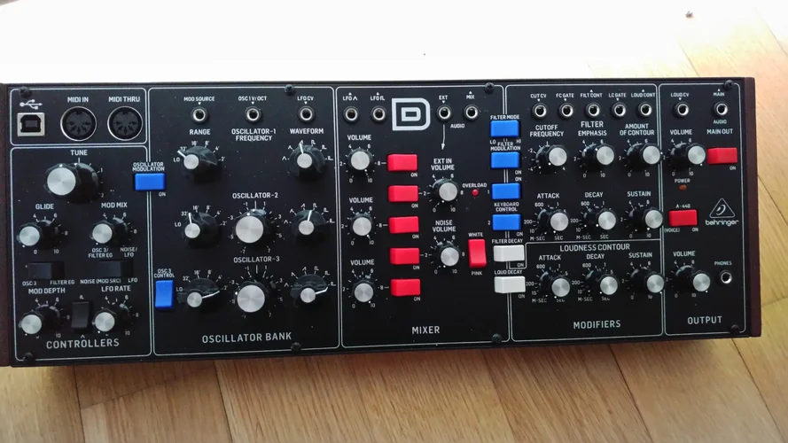

heute klingelts bei mir "es wäre ein paket für 349 euro da". ich hab das erst für einen witz gehalten bis mir wieder einfiel dass ich den ullimoog auf nachnahme vorbestellt hatte. ich dachte der kommt erst im märz?!
jedenfalls alle achtung! nachdem ich gerade letztes jahr meinen 77ger echtmoog verkauft hab kann ich bestätigen dass der ullimoog beim schrauben gefühlte 90% des orginals vermittelt. nicht ganz so organisch wie mein orginal aber dafür mit sehr gut ausgewählten mehrfunktionen. zb. der HPF ist genial, dito die xtra wellenformen.
.. und man kann alles nach herzbelieben modifizieren ohne idiotische vintagefetischsakrilegien zu begehen. ich mach mir sicher noch cv ins und outputs für die einzelnen oszis dazu.
vor allem wenn das mal mit dem plastikschrott vergleicht den roland im moment abliefert ist das teil grundsolide. die potis sind alle stabil obwohl die lebensdauer noch ungekärt ist aber wenn der mal aus dem 4 stock fällt funktioniert er vermutlich noch.
ein hoch auf den Ulli und jetzt frisch ans werk und den UBXa fertigmachen!

das einzige was mir auffällt ist dass der feedback mit dem filter zusammen irgendwie anders funktioniert. eigentlich sollte da mehr bass kommen aber da kommt fast nichts und dann plötzlich overdrive ... oder der filter nimmt mit steigender resonanz einfach mehr bass raus. beim orginal ist mir das nie aufgefallen aber der klang auch mit jeder reglerdrehung anders. evtl. müssen die bauteile auch noch 40 jahre altern aber bei smd kann man da lange warten.
