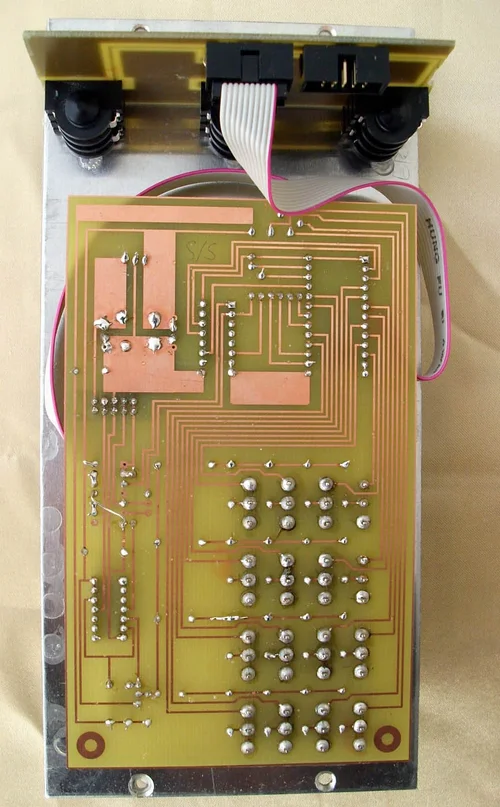

nagut - hier die Platine vom Trigger Sequencer. Meinung?
Bild nicht so gut, die eine Brücke gehört da nicht rein, ist das letzte Layout (Trans. statt 7400).
Oh - und die Anschlüsse der Dioden vorm Löten kürzen...

Wieso machst Du 90 Grad Ecken? Ist das nicht ein Grundsatz des PCB-Design nur 45 Grad oder noch besser "runde" Ecken zu benutzen?
