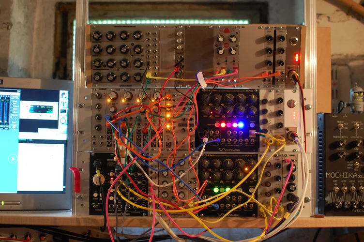

Verstehe ich das richtig, du würdest am liebsten 4 schippmann vcf02 als Filter einsetzen? Wie sieht da eigentlich der "Rest" des 4stimmigen Systems aus, VCO, VCA, usw.?
naja auch noch nich ganz fertig, derzeit VCO: 4x ID dixie2, VCA: Manhatan Analog auserdem ne ID Quadra+Exp., Vermona qmi selbstgebaute adsr's und noch anderen firlefanz ich mach mal ein foto
