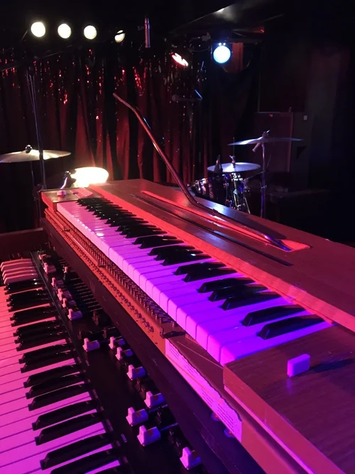

Musik Die Reinkarnation von Jimmy Hendrix
Fetzt. Und klingt wie Gitarre. Cool.
Aber so wie der Deckel wackelt kann das nicht lange gut gehen, oder? ;-)

Eigentlich schwob mir diese Modifikation meines D6 schon vor einigen Jahrzehnten vor. Hab' mich nur nie getraut, das in die Tat umzusetzen. Das Ergebnis ist zwar klanglich überzeugend, aber trotzdem würde ich das meinem Clavinet nicht antun.
Seht selbst:
Ebent! ;-) Ich rechne auch damit, dass das Klavierband, was den Deckel hält irgendwann wegen Materialermüdung aufgibt oder/und die Verschraubung sich löst (was im Video schon zu vermuten ist... ).

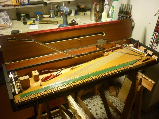

Das wollte ich damals mit meinem D6 auch haben, daher die Umbaugedanken. Meine Pläne umfassten damals aber noch eine über die Hebelmechanik hinaus gehende Modifikation: ich wollte zusätzlich noch einen Körperschallwandler im Inneren des Clavinets an geeigneter Stelle anschrauben und diesen dann regelbar machen um auch bei Zimmerlautstärke gezielt mittels Sustainer die Kiste zum Singen zu bringen. Einen Roland-Bolt30 hatte ich mir zwecks Röhrencharakteristik schon zugelegt...

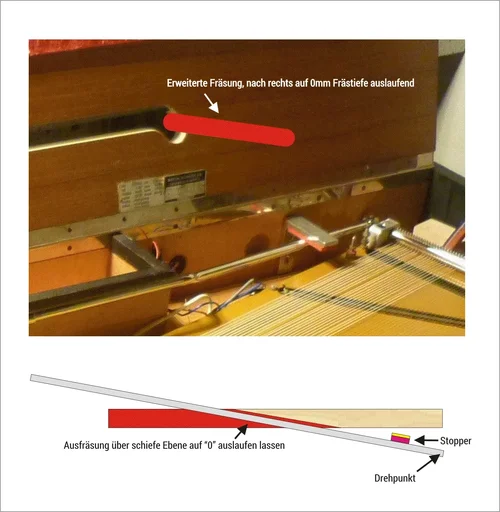

Der Hebel knallt von innen unten gegen den Deckel, weil die Ausfräsung nicht weit genug ist...
Wobei ich mich Frage, welche Funktion der filzgepolsterte Stopperwinkel dann hat. Wenn der richtig positioniert und dimensioniert ist, dürfte doch der Hebel nicht gegen die Innenseite des Deckels knallen. Ansonsten würde ich die Ausfräsung in Richtung des Hebel-Drehpunktes auch im korrekt projizierten Winkel erweitern und dabei die Oberfräse über zwei Auflagekeile führen, sodass der Fräser zum Drehpunkt hin aus dem Holz austaucht und somit die Fräsung rechts auf "0" ausläuft.

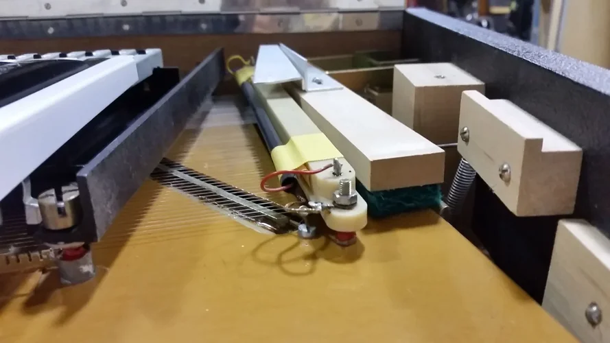

Ja, so eine schräge Fräsung habe ich schonmal gemacht, weil der Kunde mehr 'Bend-Range' wollte. Normal ist die ganze Geschichte für 1 Ganzton nach oben ausgelegt, dafür passt der originale Frässtencil auch und auch die Stoppwinkel-Position. Man kann ja aber den Hebel nur bis auf den Boden drücken, will man mehr Bend-Range, muss der Hebel in Ruheposition höher raus, dann passt die originale Fräsung nicht mehr.
Bei Lachy ist das aber so ausgenudelt, das nichts mehr passt, daher dann der wackelnde Deckel... Denn: Dieses Polster auf dem Winkel ist unglücklich, weil der Hebel durch den darauf lastenden Saitenzug den Filz immer mehr komprimiert... Daduch ist die Stimmung kurz nach der Instalation immer schnell über den Haufen... Mit der Zeit stabilisiert sich das dann. Als HotFix kann man eine Kabelbinderschlaufe mit einer Öse im Boden verankern, der Keyboader der CrashKings macht das so. Der Winkel hat dann mehr eine Art 'Notbremse'-Funktion.

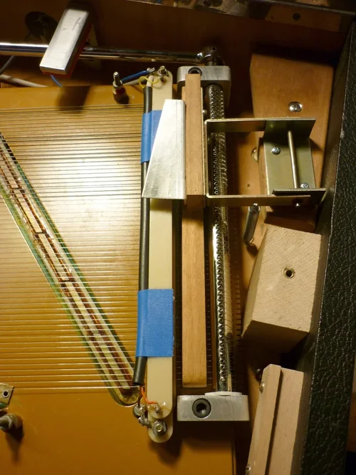

Das Ganze stabilisiert sich relativ schnell, man muss beim Aufziehen der neuen Saiten diese ein wenig recken, dann geht es. Aber es braucht schon um die 10-15 Tuningvorgänge, bis das stabil bleibt. Problematisch ist, das sich der drehbare Steg ein wenig durchbiegt, da sind ja zig Kilo Saitenspannung der 60 Saiten drauf. Ist nun z.B. in der Mitte eine Saite zu tief und man zieht sie hoch, biegt sich der Steg minimal mehr durch und die restlichen Saiten werden tiefer... dauert halt ne Weile bis sich alles 'eingeruckelt' hat :)

Intervalle kann man nur begrenzt 'benden', dazu müssen alle beteiligten Töne die selbe Saitenstärke haben (die oberen 30 Tasten). Die unteren 30 Töne haben ja vier unterschiedliche Stärken, da wirds dann schnell 'exotisch' mit der Stimmung... :)

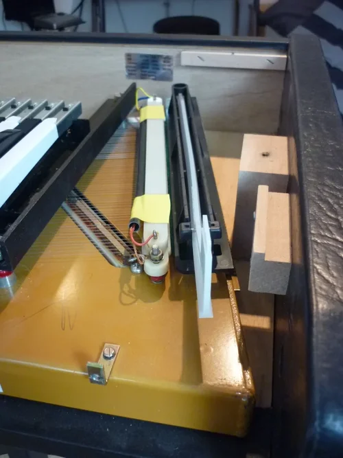

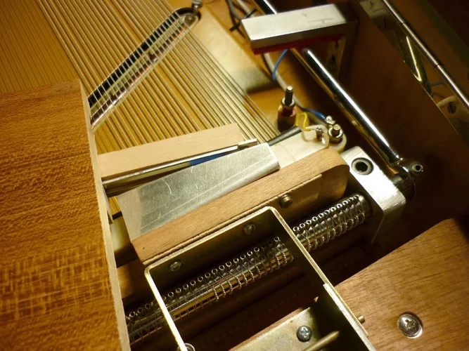

Im Prinzip ginge das schon, man muss aber einige zusätzliche Maßnahmen ergreifen und auf den Dämpfermechanismus komplett verzichten, denn der ist beim E7 anders aufgebaut.
Beim D6 wird der Dämpfer von der Breite her quasi halbiert um Platz für den drehbaren Steg zu schaffen. Beim E7 ist das Ganze aber so ein einteiliges Kunststoffteil, wo die Federn gleich integriert sind, das kann man nur komplett entfernen.
Der Alu-Deckel ist ‚nur‘ 5mm dick, daher müsste man den Schlitz noch ‚unterfüttern‘ (Holzleiste), damit man den breiten Filz unterbringen kann, der den Hebel führt.
Dann wäre noch die Deckelbefestigung an sich ein Thema, denn der wird nur von zwei M4 Schrauben gehalten. Wenn man dann wild am Hebel hantiert reißen womöglich deren Rampa-Muffen aus dem Holz, das müsste man entsprechend stabiler dimensionieren.
