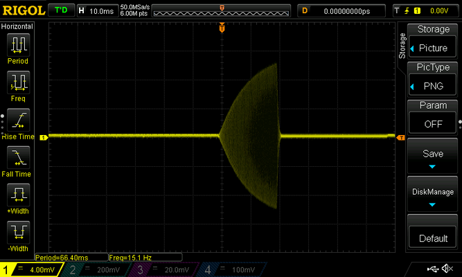

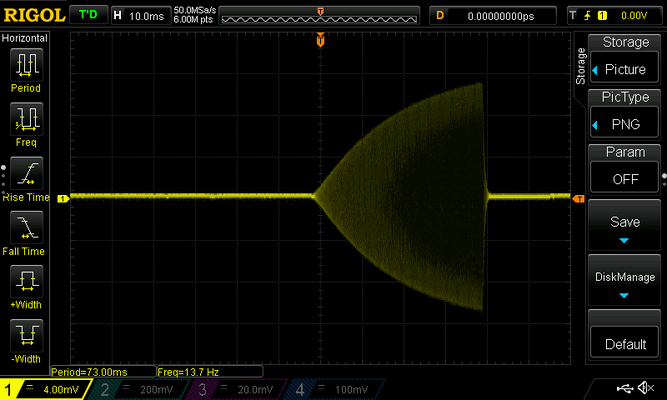

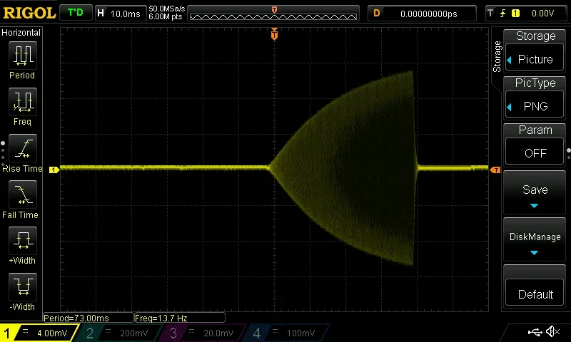

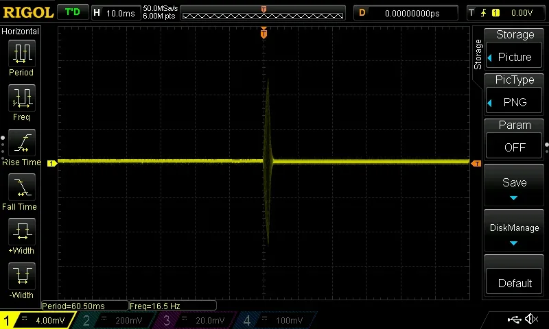

Mal einen alten Thread herauskramen. Das Problem mit den Hüllkurven gibt es bei allen Behringers mit digitaler Steuerung. Was die Kollegen dazu treibt, ist mir nicht klar, aber es sieht folgendermaßen aus: Die MCU in den Geräten hat einen 12-bit ADC verbaut. Dessen Werte werden ausgelesen, dann auf die auf die MIDI 7-bit reduziert und dann, als ob das nicht schon genug wäre, durch eine Wertetabelle gejagt, wobei dann nur noch 68 von den ursprünglich 4096 Abstufungen übrig bleiben. Das sind die groben Abstufungen, die diejenigen mit funktionierenden Ohren gehört haben.
So sehen die 3 "kleinsten" Stufen für Attack auf auf dem Oszilloskop aus (am Beispiel CRAVE):
Stufe 0 2ms:
Stufe 1 20ms:
Stufe 2 40ms:
Ein Fix ließe sich mit dem Sourcecode ganz einfach implementieren. Ich habe es mit dem CRAVE ohne Sourcen umgesetzt. Eine Heidenarbeit, funktioniert nun aber perfekt (fast wie analog).
Stufe 0 2ms:
Stufe 1 20ms:
Stufe 2 40ms:

Beim Pro-1 1.3.1 zeigt das Oszi, dass bereits fein abgestuft wird. Hier ist das Problem eher, dass der untere und obere Totpunkt zu breit ausgelegt sind. Man muss also ganz schön lange drehen, bis die erste Änderung hörbar/sichtbar wird und dann ist auch noch der Gradient relativ steil und auch die erste Änderung einen hauch zu viel. Werde ich nicht angehen (ohne Sourcen zu aufwändig), aber als PO ich würde das weiter tunen wollen, um ein analog-ähnliches Verhalten zu bekommen.
Ich habe das beim CRAVE mit 2 quadratischen Übertragungsfunktionen gelöst, damit im unteren Bereich feingranular eingestellt werden kann und im oberen auch ein langer Decay möglich ist.

Also bei 1.2.8 kurz vor dem Env Update ist der Regelbereich Attack / Decay in (vermutlich) 4 Abschnitte eingeteilt. Auf dem Oszi sieht es so aus, als ob alle Abschnitte linear ausgelegt sind, die Steigung (Faktor von Position zu Zeit) aber von Abschnitt zu Abschnitt radikal steigt. Sehr unnatürlich, aber im unteren Bereich eben deutlich feiner einstellbar. Die Stufigkeit vom CRAVE ist nicht vorhanden. Gleich großer Totbereich wie bei der aktuellsten Version.
In der aktuellen Version (1.3.1) sind es auch vier Abschnitte, aber deutlich besser zusammengefügt. Ich werde beim PRO-1 aber das Gefühl nicht los, dass ich eine feine, aber spürbare Verzögerung zwischen der Drehung und der Wertänderung spüre. Falls das tatsächlich so ist, würde das auf eine ineffiziente Implementierung hindeuten. Wäre ein weiterer Grund, warum sich kein Analog-Feeling ergibt.
Meine beiden zusammengelöteten Parabeln im CRAVE scheinen da viel besser zu funktionieren (und lassen sich effizient implementieren: 1 Multiplikation und dann Shift right).
  • #746
Gibt es eigentlich ein gutes Video zum Sequential Originalverhalten für Attack und Decay über den kompletten Range? Oder gemessene Absolutwerte (min / max). Release möglichst auch.
  • #747

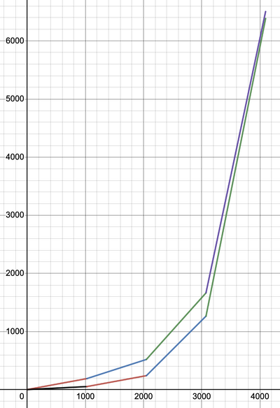

Also, jetzt habe ich es mir doch angeschaut...
Die aktuelle Version vom PRO-1 ist die obere Attack-"Kurve", unten meine Version. X-Achse sind die Werte vom Pott (0 bis 4095), Y-Achse die resultierende Zeit.
Ich habe bei den unteren beiden Abschnitten die Steigungen ca geviertelt. Das lässt sich schon mal ganz anders einstellen, macht viel mehr Spaß.
