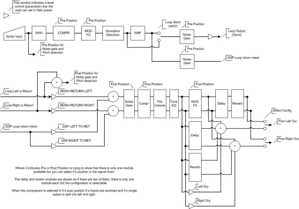

swissdoc schrieb:
Die Kette ist fest vorgegeben.
Mit der inoffiziellen Beta geht etwas mehr:
Das Bild stammt von dieser Seite: http://www.mustbebeta.com/gsp1101/signalFlow.html

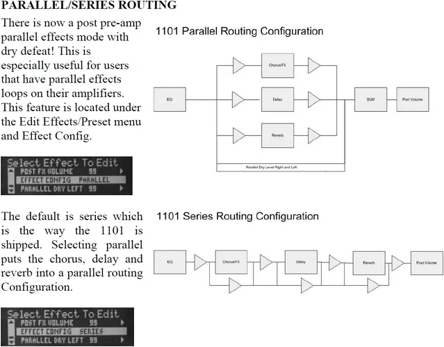

Was allerdings zumindest in der letzten C63 z.B. nicht vorgesehen wurde, wäre den Delay oder Chorus etc. hinter den Reverb zu schalten. Es geht parallel oder seriell nach wie vor in der vorgegeben Reihenfolge:
Dieser Ausschnitt stammt aus dem PDF mit den Neuerungen in der Beta C63:
http://www.mustbebeta.com/gsp1101/gsp1101 release notes version c63.pdf
Hier die Seiten mit weiteren Infos zu dieser Beta: http://www.mustbebeta.com/
