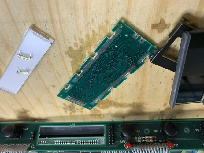

Ich war schon kurz davor mir für 70€ ein neues Display zu bestellen.
Dann dachte ich mir, Scheiß drauf, zerlege ich das Display mal.

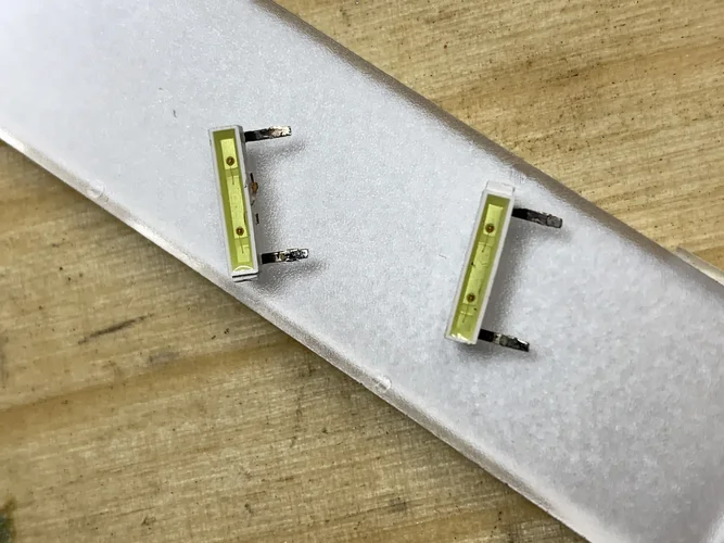

In den Seiten des Displays sitzen eigentlich zwei doppelte grüne LEDs.

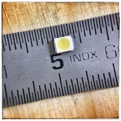

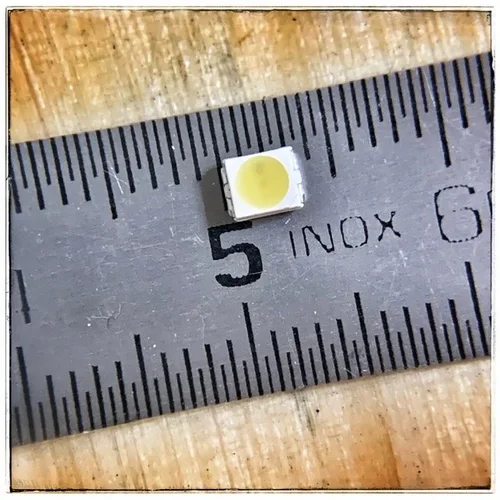

Ich habe die Seiten jetzt etwas aufgefräst und jeweils eine weiße SMD LED eingesetzt.

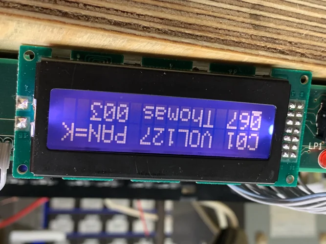

Was soll ich sagen, das Ergebnis ist nicht übel. ?
Alte LEDs
Fertig ?
