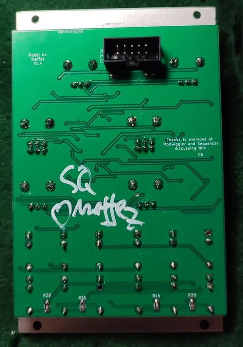

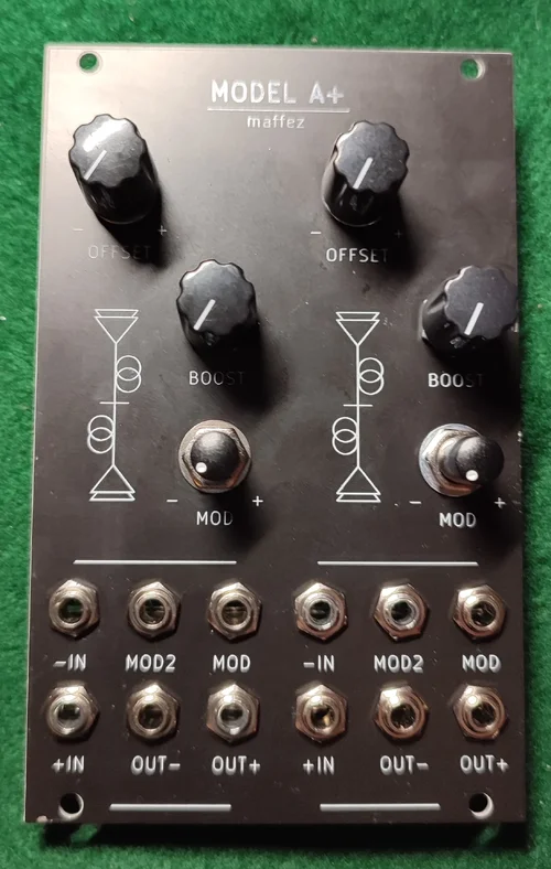

Ich hab nen DIY Dual VCA mit Schnickschnack entworfen und hab gerade erste Protos zusammengebaut. Die Platine will ich noch mal etwas optimieren, bevor ich die Gerber Filers online stelle, hab mir aber gedacht, da zu meinem Filter neulich hier einiges an Feedback kam, dass ich einen der VCAs gern zum Rundlauf unter Foristen hergeben möchte. Mehr dazu unten.
Hier erstmal die Gschicht: https://maffez.com/?page_id=2928
Dual VCA auf 16HP, der auf dem BA662 reissue von Alfa basiert und einiges kann - DC gekoppelt, d.h. auch für Steuersignale verwendbar, mit bipolarem Offset und bipolarem CV Eingang, womit man verschiedene Sachen *vong* wegen auf und zu machen kann. Es gibt nen boost regler, der den audioeingang anschiebt, womit man schön Obertöne ins Signal kriegt. Teile der Kanaäle sind normalisiert (-in, Mod1 In und -out), wodurch man Sachen machen kann wie 2-Kanal Mixer, VC-Panner, VC-Crossfader. So halt...
Zur Eimerkette - das ist wegen Community und ich verlange nix im Gegenzug. Wer mag, kann feedback posten, wer mehr mag, kann was an Caritas/Greenpeace spenden, muss aber nicht. Ich möchte nicht einzeln hin udn her verschicken, v.a. weil ich in Ö bin und Porto von hier aus mehr als innerhalb von D, also wäre Folgendes cool - einfach bei interesse hier rein posten und ich schicks dann (so in einer Woche oder so, erstmal bissl warten) der ersten Person. Die würde es dann (nach 14 Tagen?) der nächsten schicken. Am Ende kriegts die Moogulatur/oder Verlosung oder so. Wäre sowas interessant? Würd das eher versanden? Vielleicht n hirnf...z aber vielleicht wirds ja nett. lg

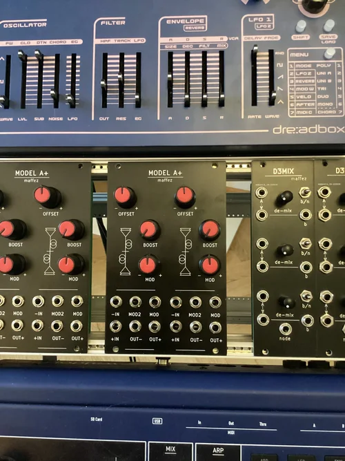

Ist heute angekommen. Danke schon mal an @Maffez für das Vertrauen und die Möglichkeit zum Testen! Ich werde es nach Neujahr weiterschicken und mich dann vorher per PN bei @StormB wegen der Versandadresse melden. Feedback dann hier!
So, ich bin soweit durch mit dem Testen. Nochmals vielen Dank für die Möglichkeit! Feedback gab es per PN, um niemanden zu beeinflussen. Werde nun den Nächsten in der Kette kontaktieren und das Teil nach Neujahr losschicken.
So, langsam kommt’s zamm… Mittenrasterung bei Offset und amount funzt gut, da sind 100k Centre detent sehr zu empfehlen.
