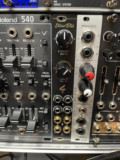

…bei mir im Rack - mach Stereo aus Mono
Ah vielen Dank! Sieht interessant aus.

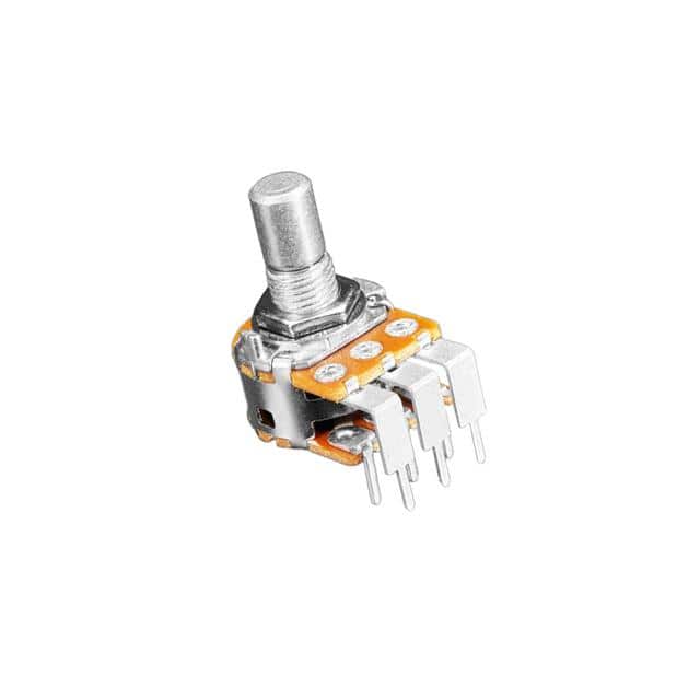

Ich bin immernoch am überlegen, ob ich einfach einen 2-gang pot verwenden soll, und den dann so weit runterdrehe bis ich nichts mehr von der anderen Seite höre:

Was Du mit dem Poti erreichen willst ist mir nicht klar..
