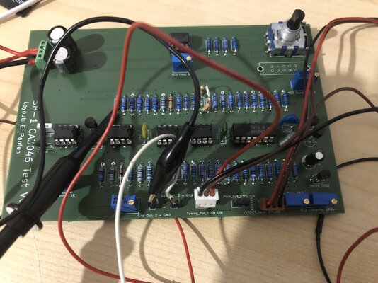

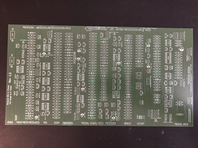

SUCCESS!!
Der Test VCO trackt jetzt ohne absolutes fine-trimming annähernd sauber über mehr als 6 Oktaven (nur 2-3 cent abweichung)!
Der Oktavumschalter macht auch brav 1V pro Oktave und ich habe einen schönen 10V Sägezahn...
Jetzt kann ich die main-PCB mit dem neuen Design in die Fertigung geben...yeah!!

Ich habe das tracking beim "original VCO Design" nie über mehr als 1,5 Oktaven sauber eingestellt bekommen. Nordcore und Ich haben beim Nerdlich damals den ganzen Tag gesessen und keinen Fehler gefunden. Ich habe alles mit Bildern aus dem Original verglichen. Es war alles haargenau gleich.
Ich werde bzw. habe jetzt den XVCO Core von "Frequency Central" in das "Gesamt-Schematic" verpflanzt...
Übrigens im Schaltplan vom XVCO (oben) ist ein Fehler!! R6 muss 18k sein!!

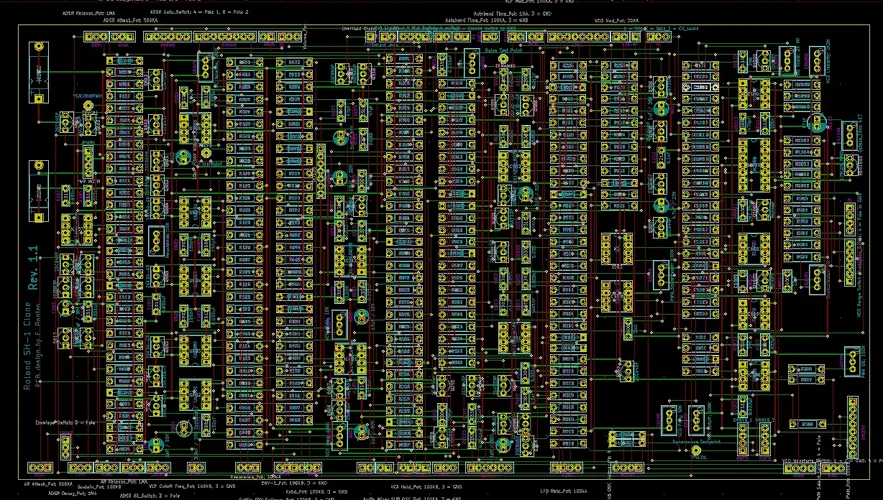

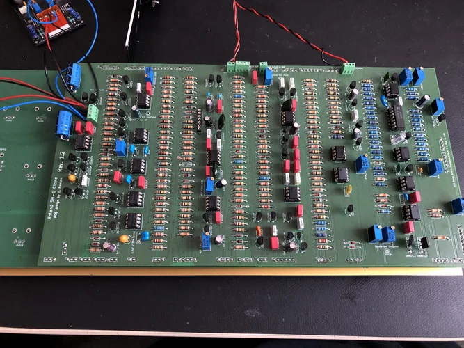

Die neuen PCBs sind gestern gekommen und es hat tatsächlich geklappt!
Der VCO funktioniert und lässt sich sauber stimmen...YES!!!
Jetzt muss ich noch die restlichen Kalibrierungen vornehmen und alles nochmal testen...Sieht aber sehr gut aus...
Dann poste ich gern hier ein paar Sounds.
  • #42
P.S.: Funktoiniert alles!

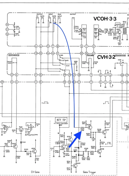

Florian, hättest du enventuell einen Tipp wie ich das Gate beim SH-1 so modifizieren kann, dass 5V "Gatespannung" ausreichen?
Bei der SH-09 / SH2 etc muss ,mann ja nur einen Widerstand ändern. Allerdings wüsste ich beim SH-1 nicht welchen.
Danke!
  • #44

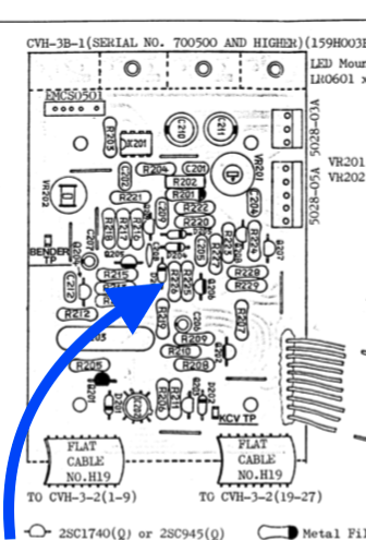

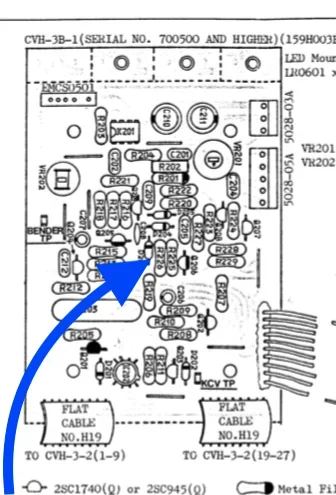

Ich würde mit dem Verhältnis R225 / R226 spielen. Oder testweise einfach erst mal nur R225 kleiner machen.
Falls Du das KCV-Board separat nachgebaut hast:
  • #46
Mit einem 22K für R226 funktioniert es auch mit 5V Gatespannung.
Danke nochmal @fanwander !!
