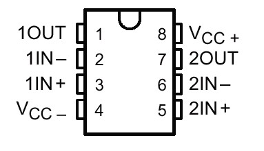

Drin sitzt jetzt noch der LM324 und rein soll entweder der TL072 oder (besser?) der LME49720.
Kleines Problem:
wenn ich mir den Mixer von hinten anschaue so ist der Op-Amp leider viel größer als die empfohlenen.Mehr Beinchen und länger :selfhammer:
Sind das nicht die richtigen?Und wenn nicht,hat jemand mal einen Link?

TL074 statt TL072. du suchst einen 4fach operationsverstaerker.

Und:der sieht von der Form leider genauso unpassend aus wie der TL072
http://www.we-shop.eu/aktive-Bauelement ... :5257.html
TL072:
TL074:
auf deinem verlinkten shop ist das produktbild einfach falsch.
der LM324 hat folgende pinbelegung:
wird mit dem TL074 schon funktionieren. ob man selbst einen unterschied ueberhaupt wahrnimmt sei mal in den raum geworfen.

Hast recht,sorry.Es gab/gibt wohl auch Doepfer Mixer mit TL062 und der hat dann auch nur die 8 Beinchen,die ein TL072 hat.Danke für die Aufklärung und Bilderli :supi:
