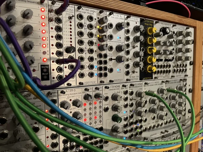

Es ist nicht ganz einfach, eine durchdachte Performance-Anordnung zu erstellen.
Gestern Nachmittag habe ich ca. zwei Stunden damit verbracht, wie ich eine übersichtliche Anordnung für meine persönlichen Studio-Bedürfnisse aufbaue.
Eine meiner (notwendigen) Lieblingsbeschäftigungen mit dem Modular ist die Neuordnung mancher Module. Das geschieht vielleicht zweimal im Jahr und betrifft meistens zwei 19-Zoll-Reihen: Alles herausrupfen, mit Modular-Grid eine neue Zusammenstellung am Bildschirm ausprobieren und dann das hoffnungsfrohe Einbauen, Verschrauben, wieder Neuordnen, ... - mit anderen Worten: vielleicht hätte ich mir doch vor dreißig Jahren ein Motorrad zulegen sollen ? ;-) aber damit kann man nur einen Sound erzeugen und nicht Musik!!!
Haupteinstieg für die Anordnung ist die Position des A-155-2: Will man es - wie in meinem Fall - für die Liveaufnahme mit der DAW benutzen, dann sollte es unbedingt in Augenhöhe positioniert werden mit freier Sicht auf die wichtigen kleinen Taster Ratcheting und Function und besonders wichtig, der Blick auf den Dreifachschalter Program links daneben.
Wichtig für meine weitere Vorgabe sind Clockdivider A-160-2 direkt neben dem Reseteingang des Sequenzers. In der Reihe darunter die Source of Uncertainty-Serie A-149-1 ... 4.
Rauschgenerator und zwei Oszillatoren mit einem zupackenden Filter in der rechten Hälfte ergänzen mein Experimentierset.
In näherer Umgebung (zwei Reihen darunter) kommen noch drei Hüllkurven, Mixer und VCA hinzu.
Wohl dem, der modularen Platz hat. Wie gut, dass ich mir kein Motorrad angeschafft habe :)
Natürlich habe ich nach dem Fotografieren nochmals etwas verändert ;) , aber das ist das Schöne am handwerklichen Part des Modularisten.

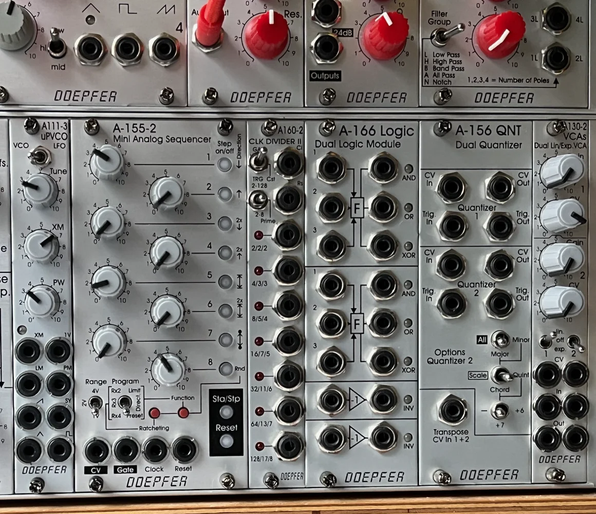

Hallo @herw,
Ich sehe du hast auch dem A-156 Quantizer, wie zufrieden bist du damit? Der Mini-Sequencer ist ja unquantisiert, oder? Ich meine, hier im Forum gelesen zu haben, das der A-156 sehr ungenau arbeitet.
Ich habe es nicht gelesen, aber ein nachgeschalteter Dual Quantizer A-156 hilft schnell. Wenn er die CV-Werte nur quantisiert herausgeben würde, dann müsste man das Konzept ändern.
Intern gibt der A-155-2 die CV-Werte als Midiwerte weiter.
Ende 2025 kommt das neue Micro Midi to CV/Gate interface heraus, das diese Mididaten in quantisierter Form herausgibt.
Vergleiche die Vorankündigung auf Doepfers Homepage.

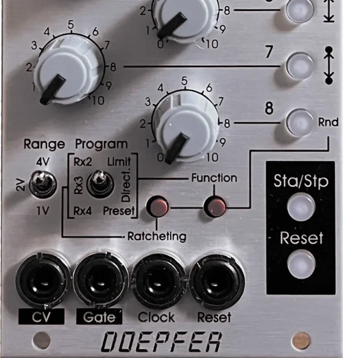

Der pulse count mode wiederholt denselben step mit dem Takt der clock.
Ratcheting dagegen unterteilt diesen Clock in Teilclocks.
Wenn also zum Beispiel die Clock mit 8teln spielt, dann erfolgen beim pulse count mode immer noch alle ausgegebenen steps in 8teln.
Beim Ratcheting wird aber ein einzelner Schritt in 2, 3 oder 4 Teilclocks aufgeteilt, d.h, man hört 16tel, 8tel Triolen oder 32tel.
