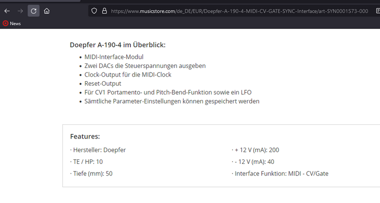

Hallo,
auf der HerstellerSeite stehet 30. überall anders 50, manchmal sogar mehr.
ich möchte das Ding in meine Moog case einbauen
der hat 48 tiefe.
nun meine Frage wie tief ist der a-190-4 nun wirklich?
danke

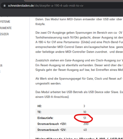

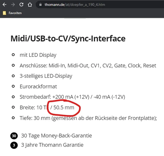

Du hast bei Thomann die Breite markiert. Die Tiefe ist auch da mit 30 mm angegeben.

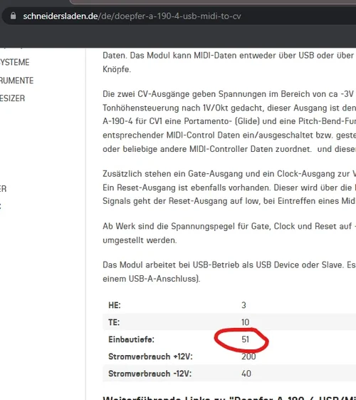

Und bei schneidersladen.de wird man sich einfach nur vertippt haben.

Wir lernen die deutsche Sprache: BREITE ist was anderes als TIEFE. Der linke Screenshot ist ein Eingabefehler in der Webshop-Datenbank bei Alex4
Spaßvogel >> Es war ja nicht nur Schneidersladen sondern auch der Musicstore, der eine andere Angabe hatte. Und noch mehr hat mich verunsichert, als dann ein Mitarbeiter von Musicstore meinte, dass er es geprüft hat und es sich nicht ausgeht. Was soll ich dann glauben?1646819497745.png

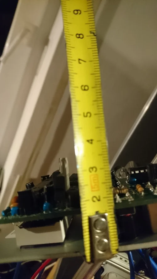

Aaaaalso: Hab das A-190-4 jetz mal ausgebaut und ein Foto gemacht (man hat ja sonst nix anderes zum tun), und siehe da : die Einbautiefe von 30mm wird an einer Stelle erkennbar überschritten. Is nich viel, aber immerhin

Danke für den Screenshot. Einerseits beruhigend, dass es keine 5 cm sind, andererseits zeigt es , dass meine Frage nicht unbegründet ist und die Herstellerangaben auch nicht der Wahrheit entsprechen.
Im Endeffekt, liegen alle falsch. Anscheinend kann niemand richtig vermessen.
Dann zieht man die Frontplatte mit ca. 2mm von den 35mm ab und hat immer noch 33mm anstelle der angegebenen 30, also ist das Ding so ca. 3mm tiefer als von den ThomannInnen 'gemess...'... ähem... geraten und weniger als die 50mm bei den anderen :xenwink:

Also ich hab knapp 3,5 cm gemessen ohne Frontplatte. Die Frontplatte sind übrigens exakt 2mm
