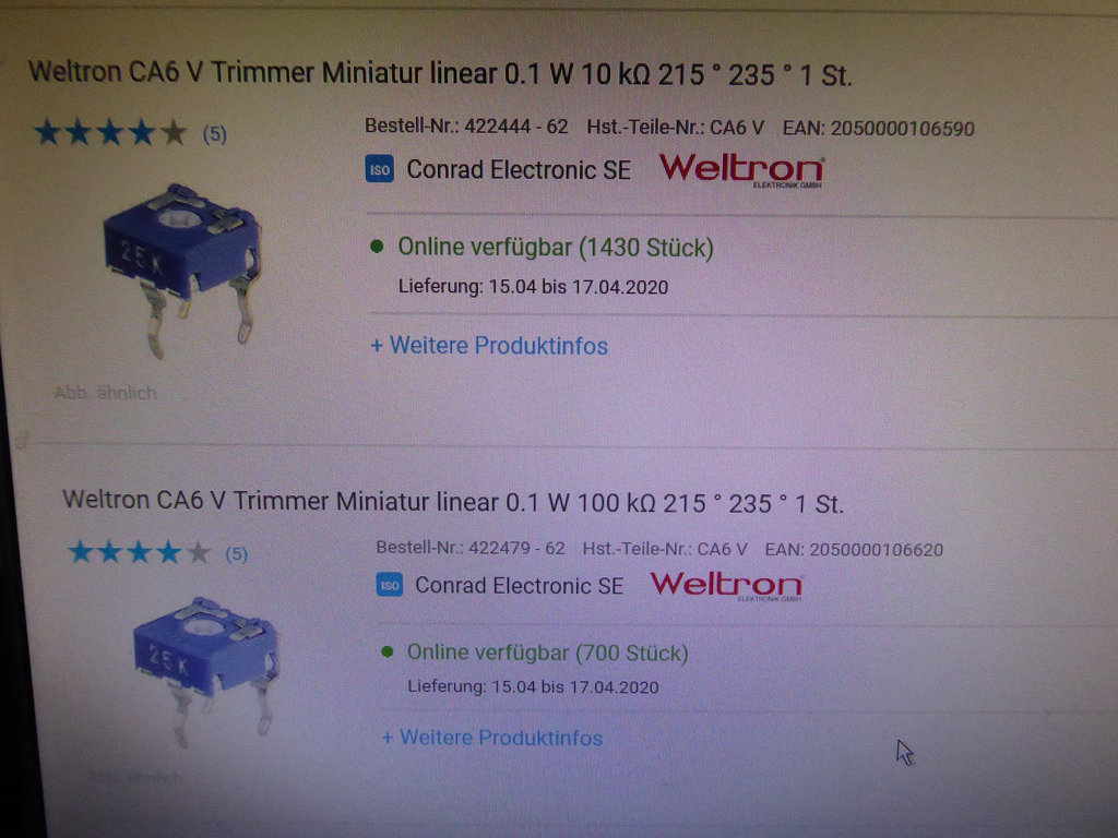

Ja , aber schau doch mal in dem link oben (Conrad). Da gibt es diese blauen Potis an denen steht zwar
25 K draufgedruckt, aber in der Liste steht noch was von 100k ohm und 10 k ohm ..etc.

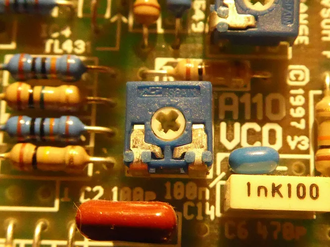

Hier mal ein Foto von der Platine, das müssten doch genau diese Potis sein ...nur gibt es halt welche mit 3 verschiedenen k ohm werten
was auch immer das bedeuten mag.

Ja, Danke aber du hast mich glaube ich immer noch nicht verstanden. Bei den 3 blauen 25K Trimmern die auf der Seite meines link abgebildet sind sind in der Beschreibung
noch Werte von 100 ko, 5 ko, 1 ko und 10 ko. Und da weiß ich eben nicht welchen ich nehmen soll.

Nein, wirklich nicht. Dein Link beinhaltet 25(!) Seiten Trimmer, auf der ersten davon sind zwar blaue aber keine 25K. 25K gibt es da nur von Piher, und die sind schwarz.
Hmmm , komisch! Wenn ich draufklicke werden mir nach kurzem scollen 3 Stück angezeigt. Von der Größe sind das wohl die richtigen.
Es steht zwar nirgens eine Größenangabe aber ich vermute mal dem anschein nach daß es diese sind. Jetzt steht ,wie man sehen kann
an der Seite des Potis "25K". Und oben in der Beschreibung steht bei dem einen was von 10ko 215 °235°....für jemanden der sich damit nicht auskennt
natürlich ein Rätsel..Ich muß jetzt auf Maloche...würde mich über Antwort/Tips freuen. Es wird doch wohl am Poti liegen (?) hab ich mich schon gefragt.

Also "für das Tune" sind sie alle ;-) Du musst aber aufpassen was du damit justierst. Der zwischen IC2 und 3 ist P8 und der ist für den Hohen Frequenzbereich der Abgleich für die Spreizung. Das ist was anderes als der Offset, den du einstellen möchtest.
Also laut Service Manual verstehe ich es so, dass du eigentlich Trimmer P6 nachjustieren müsstest und der ist mit 100k (Kiloohm) angegeben.
Im SM da steht 5x5 mm und das ist das Rastermaß. Das wäre dann genau so einer hier.
Aber mal noch was Anderes, ich hatte das gleiche Problem wie du und daher versuch doch mal Folgendes: Durch mehrmaliges Hin- und Herdrehen des Trimmers diesen ein wenig sauber zu putzen. Ich zumindest musste bei mir bisher keinen neuen Trimmer einbauen.
Und bezüglich des Bildes: der obere Trimmer hat 10 KOhm, der untere 100 KOhm

Achso, ich dachte es wäre der P8 weil...oh ich sage es lieber nicht :) Also Danke! Dann werde ich jetzt erst mal den P8 "sauberdrehen", dann versuchen daß alle Oktaven
stimmen und dann mit dem P6 justieren, und den auch gleich mal "sauberdrehen". Vieleicht ist ja der P6 der Übeltäter
So So, dann ist der P8 für die spreizung der Oktaven. Ojeoje...hoffentlich bekomme ich das wieder hin daß alle Oktaven stimmen.

weil unter dem Bild "Abb[ildung] ähnlich" steht. Das ist nur ein Beispiel-Bild. Nicht exakt das Teil, das Du bestellst.
oops, das hatte ich nicht gesehen. Danke:nihao: Na dann ist das also des Rätsels Lösung. :cool:
Ich habe es jetzt hinbekommen. Der P6 war scheinbar verstaubt. Er hatte auch etwas geknistert. Jetzt habe ich alles eingestellt, die Oktavenreinheit getestet und
das Modul eingebaut. Ein bißchen gespielt und es bleibt stabil. Super :cool:
