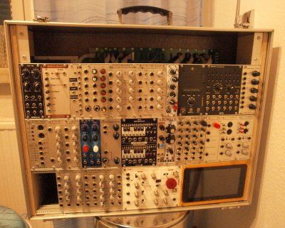

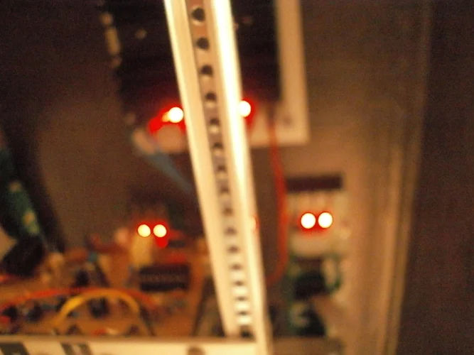

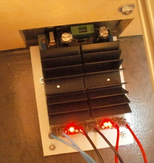

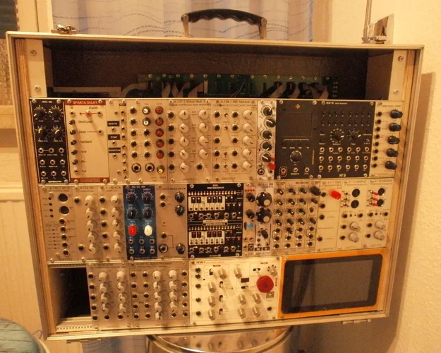

Ich habe es nun nochmal probiert und 2 Module rausgeschraubt zum fotografieren und nun geht es und alle LEDs auf dem Busboards und der Netzteilplatine leuchten.
Aber ich habe ja nichts geändert wieso geht es nun und vorher nicht ? Trafo und Platine sind neu sogar die Kabel waren noch eingetütet.

Tja, was soll man da jetzt sagen, bzw. sehen. Auf dem zweiten Bild leuchten 6 LEDs. Mehr kann man da leider nicht erkennen. Vermutlich waren es die zwei ausgebauten Module. Bist Du sicher, dass die korrekt eingesetzt waren?
Eine Erdung braucht das System nicht, da es nur Niederspannung hat.
